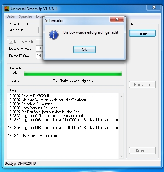

    • mit aktivierter "recover bad sectors" geflasht
      Servus,
      hatte auch Eure vorgenannten Probleme ...
      Der Tip von Joey hat bei mir geholfen ...
      "Wenn du so oder so neu flashst, hätte ich an deiner Stelle das aktuelle Image per DreamUp mit aktivierter "recover bad sectors" Option geflasht. Das erspart in Zukunft unter Umständen einige unnötige Flashaktionen. "
      Also noch mal Neu geflasht
      VG Sunny
