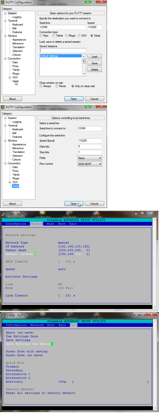

    • das mit dem DHCP Server am PC/Laptop ist so eine Sache, Alternativ kann man per serieller Verbindung (auch über seriellen USB-Port der DM800SE) mit z.B. putty.exe eine fixe IP im BIOS der Dream vergeben, dann braucht man zukünftig gar keinen DHCP Server. Ich habe in all meinen Boxen eine fixe IP im BIOS und das Flashen läuft dann immer über diese IP
      anbei die Settings, wie man per putty mit serieller Verbindung ohne DHCP ins BIOS kommt (sofern die kernel commandline wie für den Bootlog aktiviert ist):
      - USB to UART Treiber muss am PC installiert sein!
      - Box ausschalten
      - per USB mit dem Service Port verbinden
      - Putty lt. Anhang einstellen - den COM Port des UART Treibers lt. PC/Laptop Gerätemanagers anpassen
      - bei den seriellen Einstellungen Serial Connection, Speed, Data bists, Stop bits, Flow control wie im Anhang einstellen
      - Verbindung starten und manchmal noch ein oder zwei mal <ENTER>, dann ist man im BIOS der Dream
      - "Network Type" im Reiter "Network" von dchp auf manuall (Bild auf/runter Taste)
      - fixe IP in der IP Range des Heimnetzwerks eintragen, dito Netmask und Gateway (nicht unbdingt erforderlich)
      - dann im Reiter "Exit" speichern und verlassen
      dann kann man die Box im Flashmodus immer über die fix eingestellte IP im BIOS flashen und kann auf DHCP verzichten, sofern man keinen Router, NAS etc. zur Hand hat, der DHCP anbietet.
      notfalls kann man das BIOS dann auch wieder auf Factory default (im Reiter "Exit'") zurücksetzen, wenn es nicht klappen sollte
      sollte das seriell nicht klappen, einmal DCHP aktivieren und per IP und putty ins BIOS (telnet + IP im Display)

      das ist mal ne interessante Ansicht, von der ich überhaupt noch nix wusste.
      Werde das mal bei Gelegenheit ausprobieren, dann brauch ich den behelf
      über den DHCP-Server nicht mehr und hab immer meine feste ip. :thumbup:
      Hab leider nicht die Möglichkeit die Box direkt an den Router anzuschließen
      (würde bedeuten,nen LanKabel durch vom Dach bis ins EG liegen zu haben),
      und D-Lan läuft bei mir auch nicht zufriedenstellend.....
