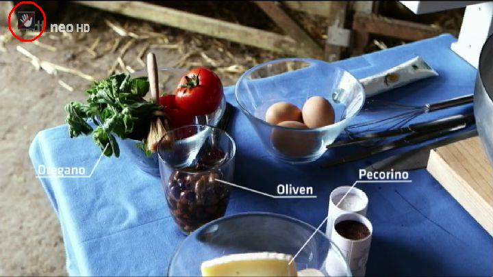

    • Hallo oZxS,
      so nun war es wieder mal so weit. Heute ca. 20:00 Uhr wieder auf beiden Boxen (dm800se & dm8000) keine Reaktion auf die Fernbedienung. Durchgestrichenes Handsymbol links oben erscheint bei Befehlsübertragung, keine Reaktion mehr auf die Befehle.
      - Mit verschiedenen Fernbedienungen getestet, gleiches Problem
      - Fehler auch bei direkter Betätigung der beiden Tasten an der dm8000
      - Umschalten über WEBiF ist OK.
      Sieht sehr nach abgestürztem Frontprozessor aus.
      Logfile erstellt... (Danke für die Anleitung).
      Nach init 5 erschien Greenscreen.
      Nach init 3 (Neustart) Funktion wieder OK.
      Leider kann ich die Log-Datei nicht selbst interpretieren.
      Das Problem besteht seit ca. einer Woche. Das verwendete Image ist: newnigma2-unstable-dm8000-19_03_2013 mit täglichen Updates.
      Danke für die Hilfe
      Anhang: Screenshot + log

    • Probleme durch "&"-Zeichen im Fritzbox (Dreambox) -Telefonbuch
      Heute war es wieder soweit. Die dm800se zeigt bei jedem FB-Befehl das Handsymbol. Nichts geht mehr. Die Fritzbox hat Anrufe in der Liste.
      Ich bin heute Joey´s Empfehlung gefolgt und habe versucht den Entwickler zu finden (DrMichael) Bin hier gelandet: i-have-a-dreambox.com/wbb2/thread.php?threadid=100994
      "Hier werden Sie geholfen." So etwa auf Seite 192 ist zu finden, dass das Zeichen "&" im Telefonbuch den Ärger auslöst. Beispiel: Peter & Clara Müller. Das Zeichen muss z.B. durch "und" oder "u." ersetzt werden. Auch Umlaute werden nicht richtig angezeigt. Besser Guenther als Günther verwenden!
      Muss man erst mal drauf kommen...
      Danke für die Hilfe
