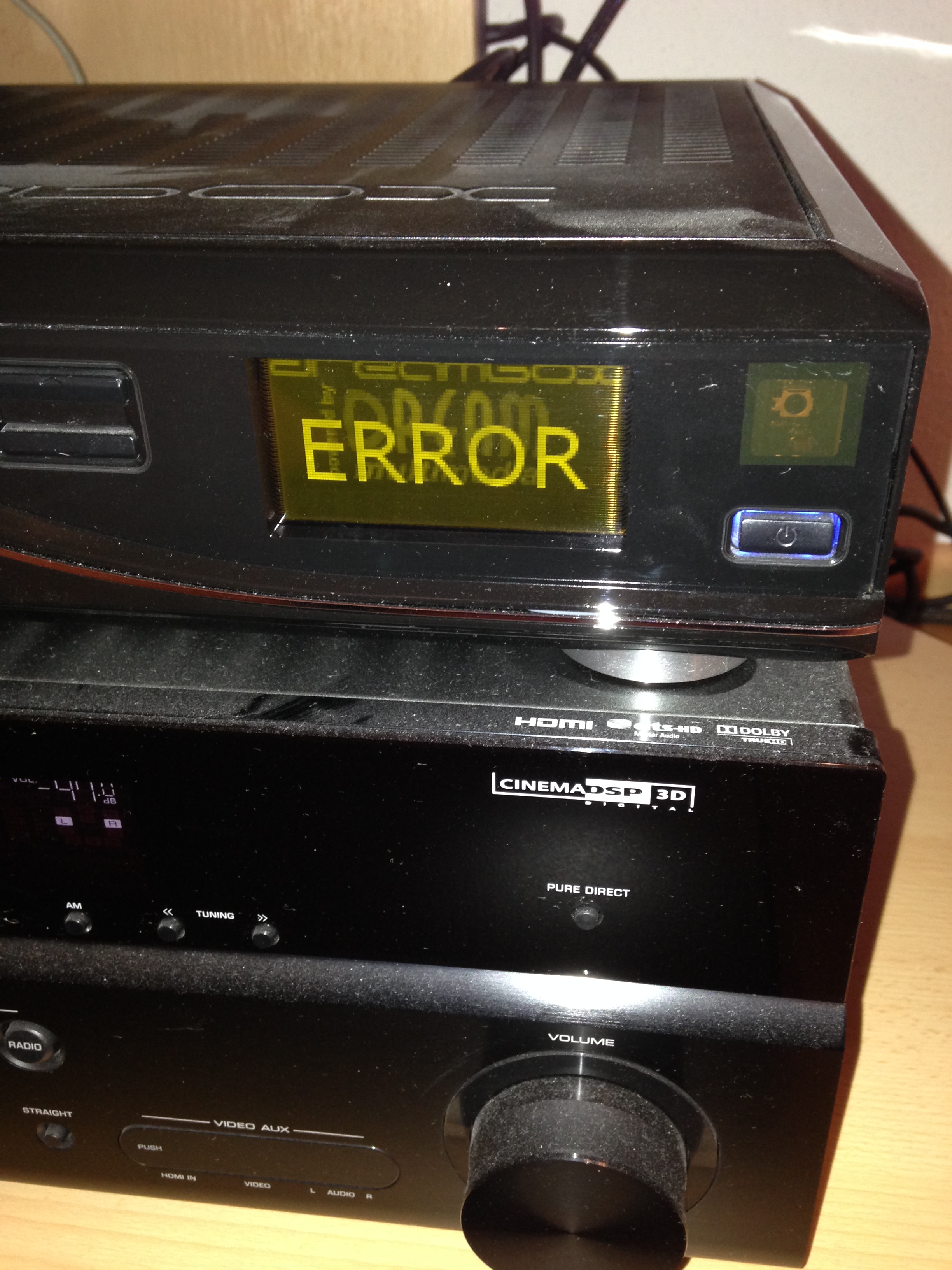

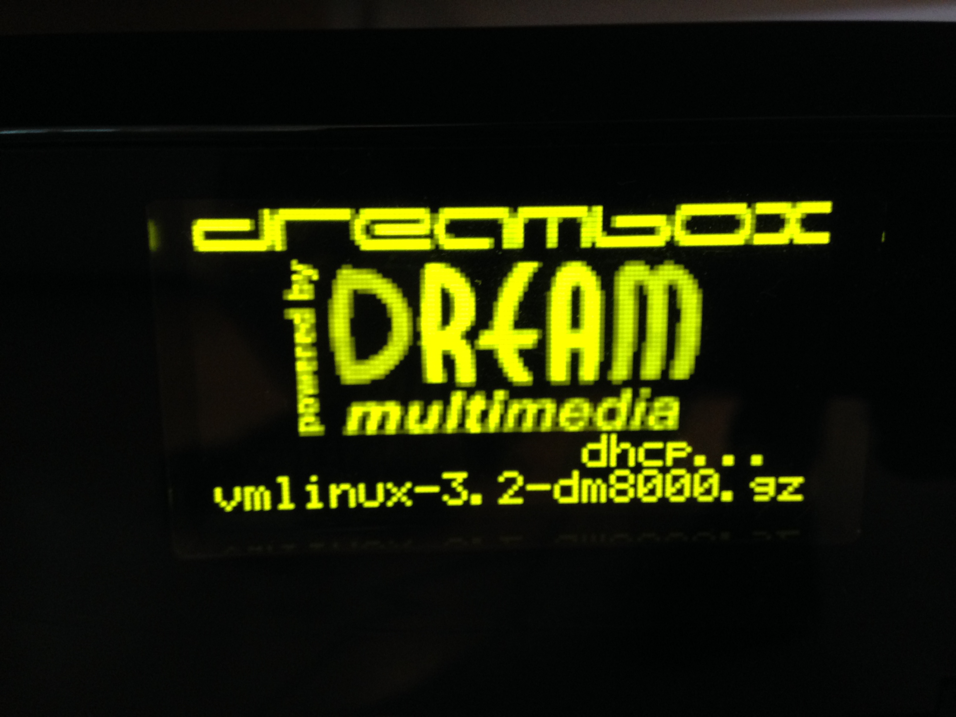

Dreambox 8000 startet nicht mehr Display bleibt schwarz oder "ERROR"

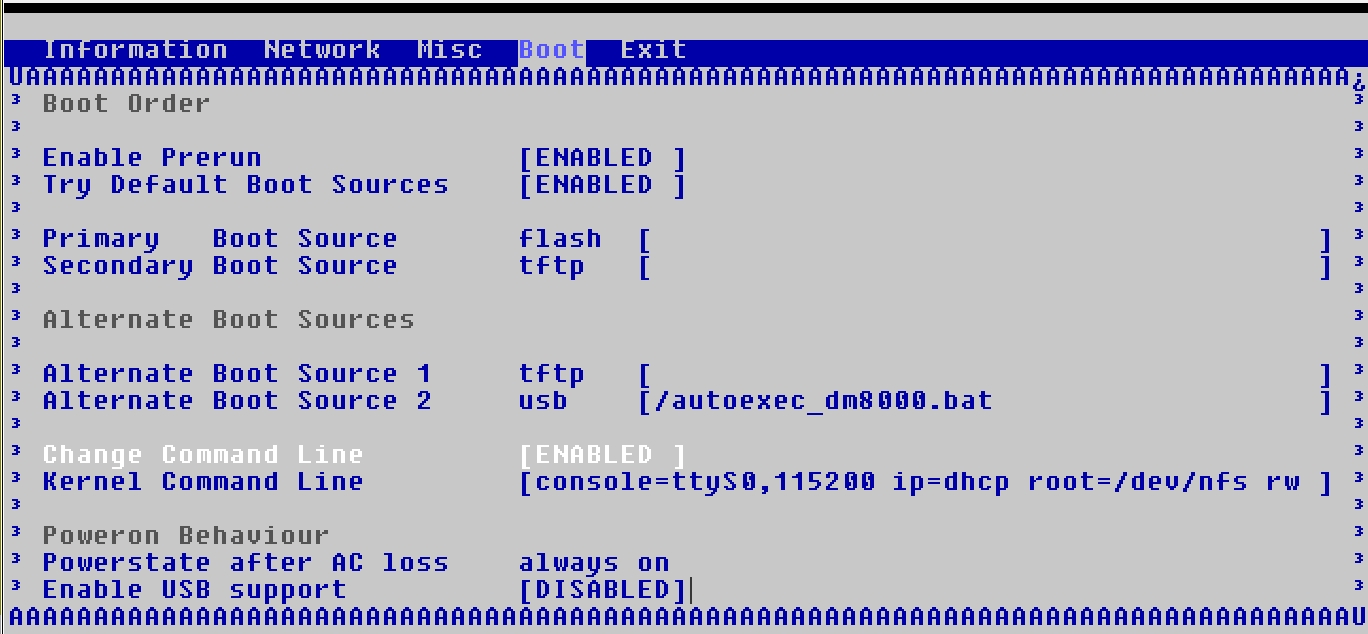

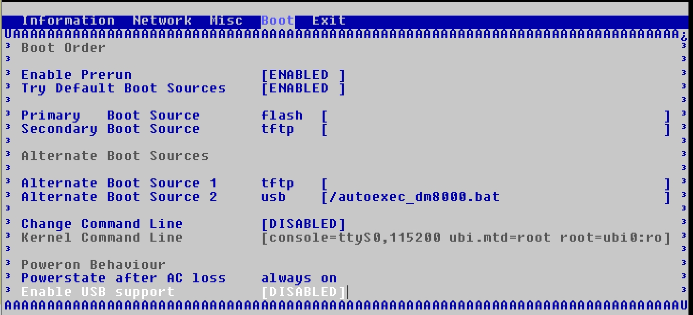

    • Ja hast recht hab ich missverstanden
      Also dann schreib ich jetzt
      console=ttyS0,115200 ubi.mtd=root root=ubi0:rootfs rootfstype=ubifs rw

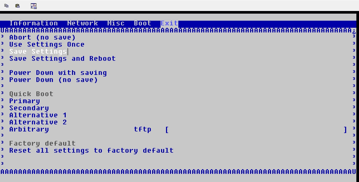

      und dann enable oder disable?
      Disable und console=ttyS0,115200 ubi.mtd=root root=ubi0:rootfs rootfstype=ubifs rw
      Wenn du ein Bootlog machen willst dann stellst du um auf enable und nach dem Log wieder auf disable.
      Ein Log wäre jetzt eh nicht verkehrt wenn die Box noch Probleme macht.

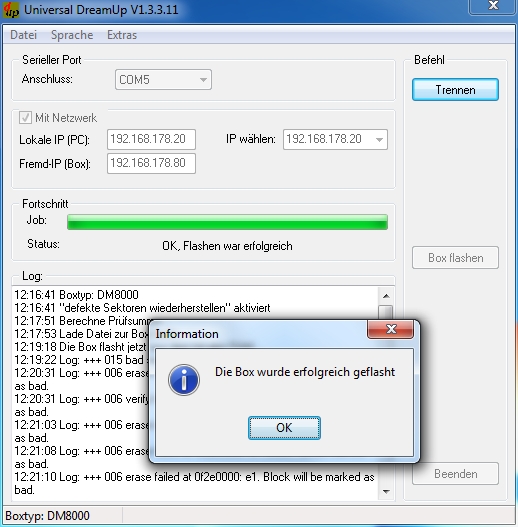

    • So danke für den Hinweis.
      Jetzt hab ich wohl alles richtig abgeändert, aber starten tut sie immer noch sehr schlecht erst bei dem 6 oder 20. Versuch und das ohne HDD DVD und Lüfter.
      Hab ich nur allein dies Problem?

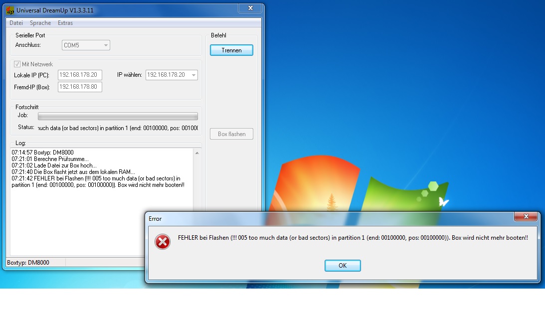

        379,47 kB, 1.377×627, 316 mal angesehen

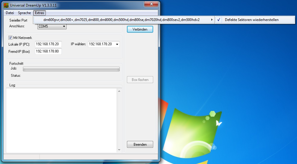

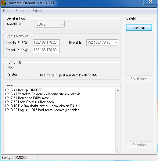

    • Servus so in der Nachtschicht hab ich mir Zeit genommen =)
      Drakenkorins schrieb:
      Ist bei dir die W-Lan Karte aktiviert? Frag nur, weil ich auch mal ne zeitlang sporadisch beim Hochfahren der Box diese Anzeige bekam!
      So also mit W-Lan hab ich an der Box alles über einen altmodischem Kabel :]
      So habe jetzt mal auf anraten ein BootLog erstellt per Nullmodemkabel und Putty.
      Also dazu musste ich ja ein paar neustarts machen und in 2 von 3 Fällen hat die Box sofort gestartet was mich ja schon sehr erfreute sonst brauchte ich ne Stunde lang bis sie wieder lief 8o
      Wenn jemand mal den Bootlog überfliegen könnte wäre super den ich kann da nicht viel auslesen.
      Bin über jede Hilfe dankbar
      Gruß Karlsson

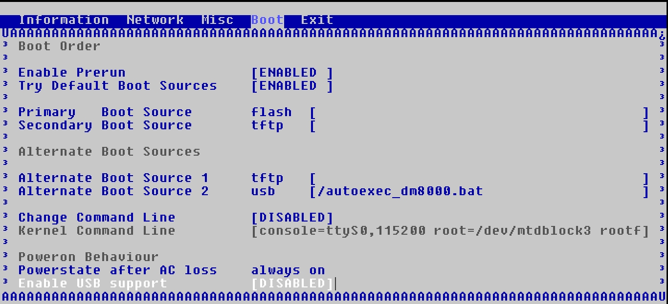

    • Fred Bogus Trumper schrieb:
      da musst du noch mal ins BIOS die kernel commandline richtig einstellen, der bootlog wird abgebrochen
      1. [ 1.354000] turn off boot console uart0
      steht also nichts aussagekräftiges drinnen
      @Karisson
      Wie schon geschrieben wurde:
