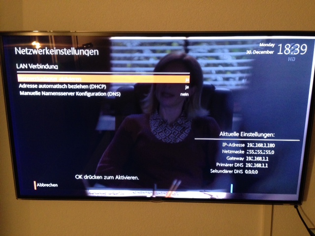

    • WLAN / Dream Multimedia Dreambox WiFi-WLAN-Stick - newnigma2_stable_dm800se_v4.0.7
      Hallo zusammen
      Seit dem Update von newnigma2 v3.x auf v4.0.7 kann ich unter Einstellungen > Netzwerk mein Orginal Dream Multimedia WLAN Stick nicht mehr auswählen.
      Muss ich noch irgendwelche extension oder plugin noch zusätzlich installieren?
      Box: Dreambox 800se
      Image: Newnigma2 v4.0.7
      Besten Dank für die Unterstützung
      buckt0wn

    • Weiter Treiber installiert
      Joey schrieb:
      Im "normalen" Image müsste WLAN eigentlich drin sein, im lean Image nicht.
      Zum Nachinstallieren:
      1. opkg update
      2. opkg install task-opendreambox-wlan
      Wie geschrieben, habe ich nicht die Lean-Version installiert, sondern die normale Stable (newnigma2_stable_dm800se_v4.0.7)
      Ich habe meine Package updated und das Packet task-opendreambox-wlan installiert.
      1. root@dm800se:~# opkg update
      2. Downloading http://feed.newnigma2.to/stable/4.0/mips32el/Packages.gz.
      3. Inflating http://feed.newnigma2.to/stable/4.0/mips32el/Packages.gz.
      4. Updated list of available packages in /var/tmp/mips.
      5. Downloading http://feed.newnigma2.to/stable/4.0/dm800se/Packages.gz.
      6. Inflating http://feed.newnigma2.to/stable/4.0/dm800se/Packages.gz.
      7. Updated list of available packages in /var/tmp/nn2.
      8. Downloading http://feed.newnigma2.to/4.0/picons/lcd/Packages.gz.
      9. Inflating http://feed.newnigma2.to/4.0/picons/lcd/Packages.gz.
      10. Updated list of available packages in /var/tmp/piconlcd.
      11. Downloading http://feed.newnigma2.to/4.0/picons/skin/Packages.gz.
      12. Inflating http://feed.newnigma2.to/4.0/picons/skin/Packages.gz.
      13. Updated list of available packages in /var/tmp/piconskin.
      14. Downloading http://feed.newnigma2.to/4.0/picons/skinhd/Packages.gz.
      15. Inflating http://feed.newnigma2.to/4.0/picons/skinhd/Packages.gz.
      16. Updated list of available packages in /var/tmp/piconskinhd.
      17. Downloading http://feed.newnigma2.to/stable/4.0/emu/Packages.gz.
      18. Inflating http://feed.newnigma2.to/stable/4.0/emu/Packages.gz.
      19. Updated list of available packages in /var/tmp/softcammipsel.
      20. root@dm800se:~# opkg install task-opendreambox-wlan
      21. Installing task-opendreambox-wlan (1.0-r15) to flash...
      22. Downloading http://feed.newnigma2.to/stable/4.0/dm800se/task-opendreambox-wlan_1.0-r15_dm800se.ipk.
      23. package task-opendreambox-wlan recommend installing kernel-module-zd1211rw
      24. package task-opendreambox-wlan recommend installing kernel-module-rt73usb
      25. package task-opendreambox-wlan recommend installing kernel-module-rt2800usb
      26. package task-opendreambox-wlan recommend installing kernel-module-r8712u
      27. package task-opendreambox-wlan recommend installing kernel-module-carl9170
      28. package task-opendreambox-wlan recommend installing r8192c
      29. Configuring task-opendreambox-wlan.
      30. root@dm800se:~#
      Leider erkennt die Box mein W-Lan Stick immer noch nicht. Kann ich die von AirRailey aufgelisteten Treiber alle ohne Probleme installieren?
      Auch der Treiber kernel-module-rt73usb hat nicht den gewünschten Erfolg gebracht.
