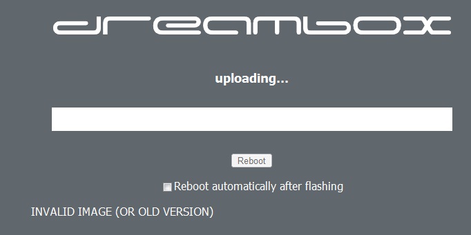

      Cool, wusste nicht das ich auf DreamEnum verzichten kann. Leider ist die Fehlermeldung immer noch die gleiche. Ich benutze vorrangig OPERA, aber auch mit dem Internet Explodierer kommt die Fehlermeldung "Invalid Image". Die Anleitung habe ich gefolgt - bis auf die Option mit dem Nullmodemkabel.
      Das ist die angezeigte Fehlermeldung:
        27,26 kB, 682×341, 261 mal angesehen
