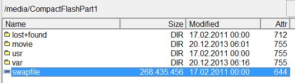

    • Hallo Joey,
      vielen vielen Dank für Deine Antwort! Du hast mich möglicherweise auf die richtige Spur gebracht, obwohl Du mir eigentlich "nur" vermitteln wolltest, dass ich die Box "überlaste" :]
      Aaaaaber, mal ganz davon abgesehen, dass ich die Dream8000 seit fast 3 Jahren so "rannehme" - da können auch mal 3-4 Aufnahmen parallel laufen und ich archiviere gleichzeitig, was nie ein Problem war - habe ich jetzt mal näher nachgeschaut bei den Stichworten RAM und swap-file.
      1. Ich habe seit fast 3 Jahren auch eine CompactFlash, auf der sich ein swap-file befindet (siehe CompactFlash-Swapfile.jpg): Size 268.435.456 (Modified 17.02.2011)
      2. Die CompactFlash ist unter den Speichergeräten (siehe Speichergeräte-CompactFlash.jpg) automatisch eingehängt. Diesselbe CompactFlash macht aber offenbar Probleme, wenn ich die Dreambox starte bzw. runterfahre.
      3. Jetzt habe ich mir endlich mal auch den Speicher angeschaut - und darin ist das vorhandene swapfile der CompactFlash als zusätzlicher Speicher gar nicht gelistet (siehe Memory.jpg)
      So, und das bringt mich jetzt zu der These, dass Anfang Dez., als ich von Newnigma 3.3.2 auf Newnigma 4.0.5 umgestiegen bin, irgendwas passiert ist. Da ich damals beim Flashen vergessen habe, die CompactFlash aus der Box zu nehmen - ist es da nicht naheliegend, dass das Problem daher kommt? Noch dazu erzeugt die CompactFlash ja beim Booten möglicherweise das Problem, dass die Dream die interne HDD nicht als Standardgerät erkennt, obwohl das so eingehängt wurde (/media/hdd).
      Frage: Warum wird der zusätzliche Speicher des swapfiles nicht im Memory gelistet? Ist die CompactFlash jetzt möglicherweise defekt? Oder reicht es aus, die CompactFlash mal zu initialisieren und das swapfile neu anzulegen? Oder liegt das Problem am Einhängen???
      Da es den Devicemanager nicht mehr in der Form gibt (damit habe ich damals das swapfile angelegt) - kann man die CF unter Speichergeräte initialisieren und hat dann im Menü die Möglichkeit ein neues swapfile anzulegen oder wie und wo macht man das?
      Für weitere Antworten wäre ich sehr sehr dankbar! :blumen:
      Gruß Philo :winke:

    • Das Swap-File wird nicht verwendet, da du es nach dem Flashen des neuen Images nicht eingerichtet hast.
      Genau das würde ich machen und dann in Ruhe testen und das weitere Verhalten beobachten.
      Die OE2 basierten Images benötigen mehr RAM und bei den Boxen mit 256MB wird es schnell mal eng.
      Zur Einrichtung des Swap-Files kannst du den Swap-Manager online installieren. Nach der Installation und GUI-Neustart, findest den dann in den NN2-Services.
      Hänge die Karte nach dem Formatieren in /media/cf ein, damit sie vom Swap-Manager erkannt wird. Der durchsucht nämlich die Mountpoints.
      Kontrolliere auch mal, ob die Festplatte wirklich als Standard Speichergerät eingestellt ist (Hauptmenü > System > Aufnahmepfade).

      Wie alt ist denn die Platte?
      Könnte es sein das diese einfach den Geist aufgibt?
      Wenn die Festplatte nicht als Standard erkannt wurde... was meldet ein "mount -a"?
