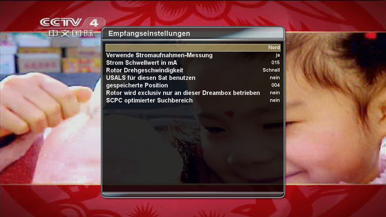

nur tuner B ist angeschlossen. er ist auf erweitert , diseqC 1.2, kein Usual. Und jeder Satellit hat seine eigene Tunereinstellung, die sich nur in der Nummerierung/Speicherung ganz unten unterscheidet. Die gleichen Nummern hab ich dann beim Positions Speicher genommen.

hier meine Tunerconfig:
