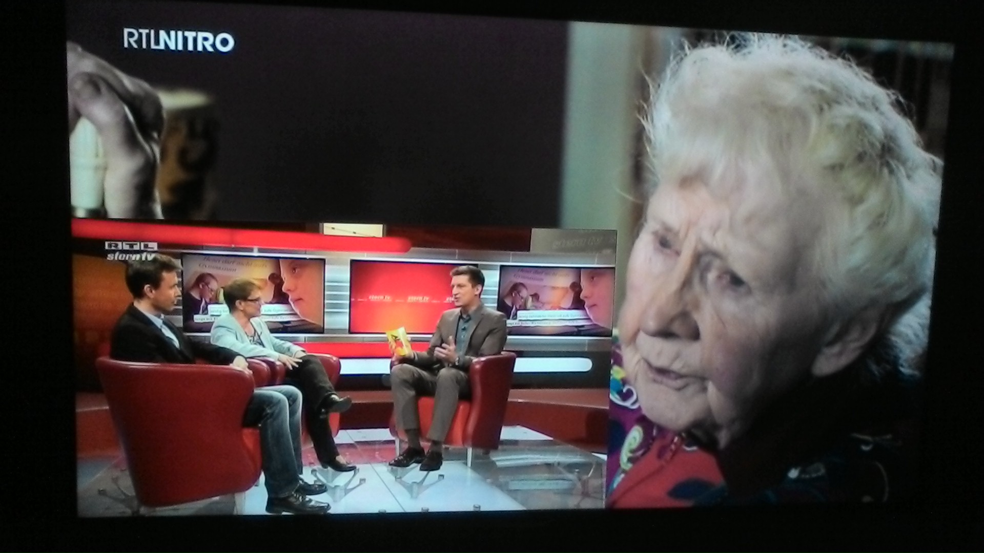

Hallo leute ich nutze eine DM 800se mit DVB-C und einen Sundtek DVB-C Tuner, ich bekomme PIP leider nicht ans laufen, wenn ich taste 0(null) drücke schaltet er nur um.
kann mir jemand helfen?

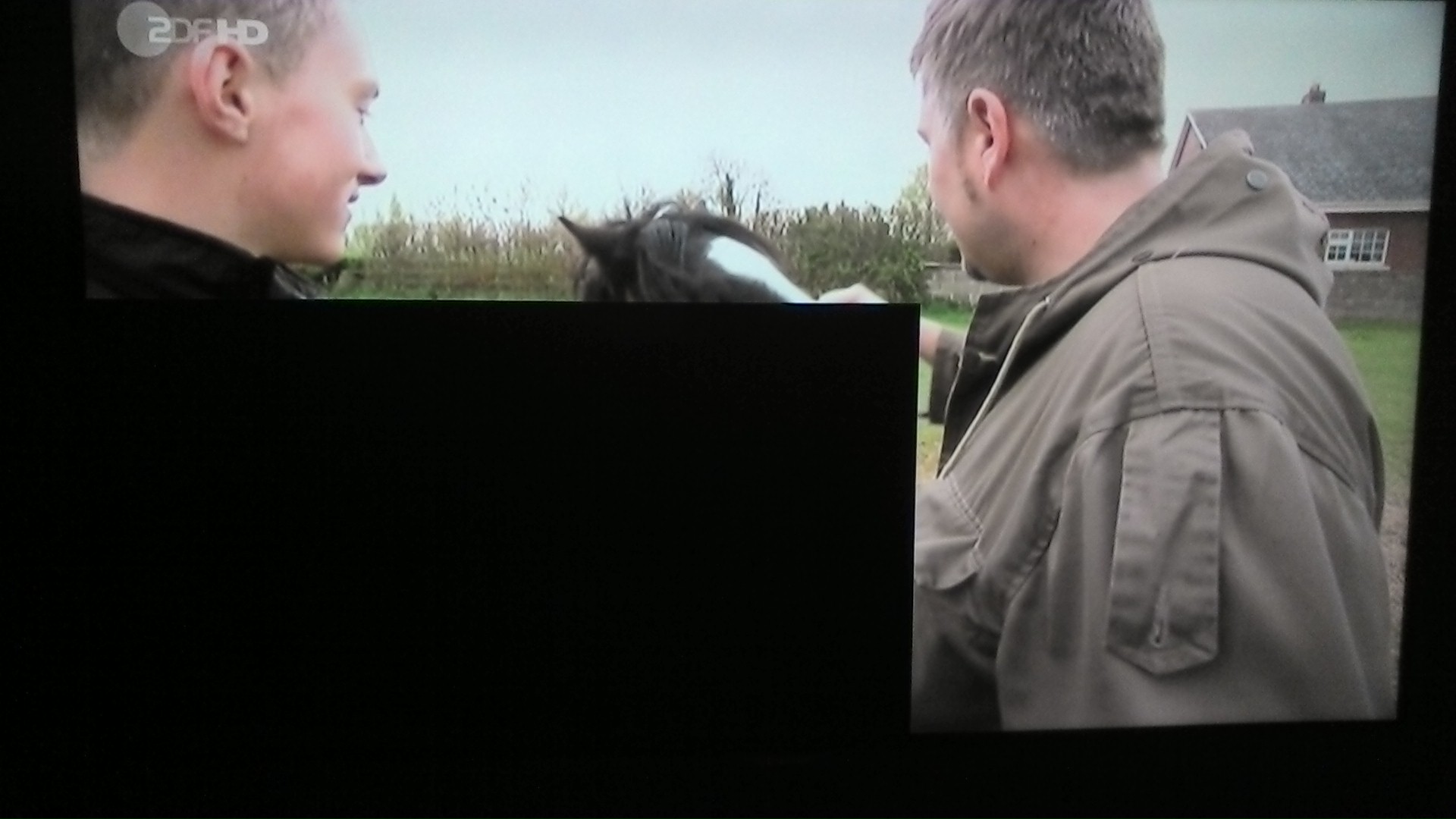

Serbarudi schrieb:
Ich gebe magicline recht. SD funktioniert HD nicht.![]()
