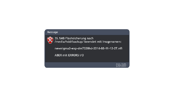

Moin, Moin,
Ich bekomme heute folgende Fehlermeldung.
Was ist da los?
Danke schon mal.
LG, Andre -
BAD BLOCKS ?
eventuell mal image mit Recover BAD Block flashen
oder mal nen nandcheck machenProbleme kann man niemals mit derselben Denkweise lösen.
Zum Neuflashen habe ich aber jetzt! keine Lust.
Box läuft ja 1a.
Nur beim Dflash kommt jetzt diese Meldung.
Wollte vorhin meine montalische Sicherung machen (so aus Gewohnheit).
Hatte gemäß Post 1 alles seinerzeit im Juni installiert bekommen und es lief auch.
Davon habe ich ja noch Images.
Wie geht das mit dem Nandcheck?
Danke Dir.
LG, Andre -
du kannst ja eins von deinen dflash-backup-images mit dreamUP im Bad Blocks Recovery Mode flashen, wenns nicht zu gross ist.
nand-check musste im 1.post das ipk installierne und dann dflash öffnen, da kannste dann deinen nand checkenProbleme kann man niemals mit derselben Denkweise lösen.
Letztes probiere ich mal.
Dusselfrage. Sollte ich nach dem Installieren hier auch die Box neu durchstarten, bevor ich dflash aufruf?
EDIT: soll ich das Ergebnis hier posten?
Ich sag mal "Zahlenwirrwar".
Es befinden sich 5 B zwischen Minuszeichen und Gleichheitszeichen.
LG, AndreDieser Beitrag wurde bereits 2 mal editiert, zuletzt von Andre-SAN ()
da steht doch wo eine erklärung.
B = Bad BlocksProbleme kann man niemals mit derselben Denkweise lösen.
Das ist mir schon klar.
Ich habe 5 Bad Sectors ...
Aber was bedeutet das nun?
Bei mir ist es nun so, dass alles lübbt, nur eben dflash nicht.
Bei anderen Usern ist es dann evtl. ein anderes Programm, was Probleme macht... welcher Art auch immer, Abstürze und Co. ...
Scheinbar gibt es kein Programm was so eine Reparatur möglich macht.
Die Frage ist nun(grundsätzlich!): Hat man Bad Sectors muss man zwangsläufig neuflashen.
Dabei ist drauf zu achten, dass Bad Sector Reparatur eingeschaltet ist.
Soweit Richtig? Oder ist das noch'n Gedankenfehler drinn?
In meinem Fall würde ich warten, bis ein neues UPDATE bzw. Imageversion kommt, und dann neu flashen.
Was machen die User, die dflash nicht haben. Wie können die Ihre Box auf Bad Sectors prüfen?
Sorry, wenn ich hier etwas vom Thema abweiche.
Und vielen Dank für Tips und Hinweise.
LG, Andre -
die Bad Sectors sollteste auf dauer gesehen mit DreamUP recovern.
was andere user machen die kein dflash haben ? es gibt glaube für telnet
einen cmd der den flash überprüft.
entweder lebste damit bis zum nächsten updaten, oder du versuchst,
wenn es geht, eins deiner letzten backups mit dreamup zu flashen, bad sector recovery.
aber ich denk mal mehr infos findest du bei Mr. Google.
Das Problem ist allerdings das IO errors genau nichts mit Bad Blocks ziu tun haben sondern ein korruptes Filesystem anzeigen und man nur mehr ein sauberes Backup oder Neuflashen kann.
Bad Blocks werden vom Filesystem gar nicht vertwendet und es gibt auch keine Funktion Bad Blocks zu reparieren sondern diese werde nur neuerlich beschrieben/geckeched obwohl sie als Bad markiert sind was aber NUR solche die nicht wirklich bad sind recovert, repariert wird das NICHTS ausser eine falsche markierung als Bad was eher selten ist.
Und bad blocks werden beim booten vom Bos angezeigt und sind daher in jedem bootlog ersichtlich, ganz ohne nandcheck.
lInsofen ist alles was du an Ratschlag bekommen hast ... leider falsch. -
