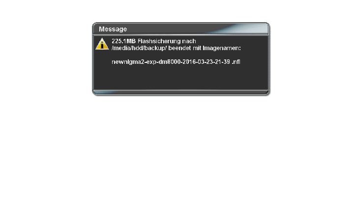

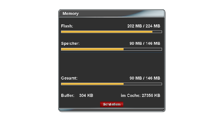

    • so mal was angetestet..
      aktuelles image für die 8k frisch im flash, pakete installiert,buildimage scheint nicht aktuell zu sein...
      1. Not downgrading package dreambox-buildimage on flash from 1.4+git16+c396f47-r3 to 1.4+git14+7b3b94e-r2-deep1
      übergoßes image erzeugt und gesichert, per sofaflashen neu auf die box geschrieben alles okay,
      dann allerdings per browser (ff45.01) versucht keine chance : fehler zeitüberschreitung mmh?
      mit den flodder können ja mal andere ran...

    • Danke fürs testen, wobei für die alten boxen mit loader 84 hat sich eh nicht wirklich was geändert.
      Im Thread im Merlin Board ist auch eine r3 vom buildimage angehängt, ich kann nichts dafür wenn die Leute die Lust verlieren und Ihre Threads nicht mehr pflegen ...
      Solange du nur ein Image sicherst das nicht größer als der Flash ist geht es aber eh mit jedem buildimage, du musst nur die entsprechende Einstellung in den dFlash Optionen setzen um zu bestätigen dass das image nicht großer als der Flash sein kann, dann wird die -w option vom buildimage gar nicht benutzt.
      Und beim Flashen mit dem Bios ist das bei Images mit > 128MB immer so.
      Das file wird vom Browser transferriert und vom Bios im Memory abgelegt.
      Nachdem dafür aber nur 128MB alloziert werden wird es dann halt nie fertig und du kriegst dann einen Timeout.
