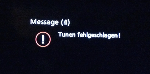

      Hallo Community,
      ich habe ein Problem mit meiner DM800 HD se.
      Wenn ich die Dreambox aus dem Standby (nicht Deep-Standby) einschalte - kommt ca. 5-30 Minuten "Tunen fehlgeschlagen" (schalte immer mal die Sender 'hin' und 'her').
      Kein Spaß, gestern habe ich nach 5 Minuten ein Bild bekommen, vor gestern erst nach fast 30 Minuten.
      Ich habe die Dreambox auch mal richtig ausgeschaltet und auch neu gestartet - ohne Erfolg.
      Komisch ist ja, dass es nach einigen Minuten funktioniert...
      Hat jemand von euch eine Idee, woran es liegen könnte?
      Was meint ihr? ?(
      Gruß Nico

      Gestern Abend habe ich einen neuen Tuner eingebaut - ohne Erfolg, gleiches Problem. 8o
      Hat noch jemand eine Idee?

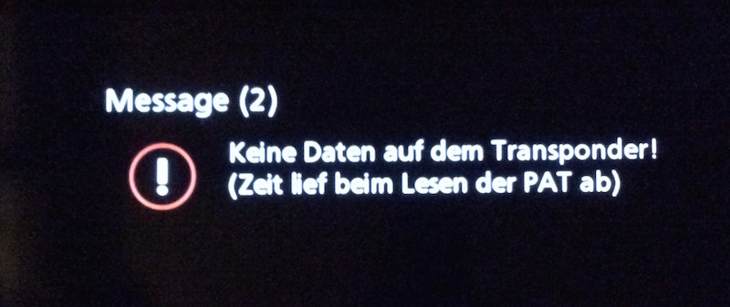

    • Joey schrieb:
      Teste mal ein anderes Netzteil. Wahrscheinlich ist ein Elko taub, der sich nach Erwärmung etwas erholt und die Stromversorgung für den Tuner dann wieder gerade so reicht.
      Hi Joey, so wird es wohl sein. :glaskugel3:
      Da es um die Dreambox von meinem Dad geht - hatte ich sie, vor dem letzten Wochenende, auch noch nicht in der Hand.
      Beim Booten ist mir schon aufgefallen, dass die Box immer ausgeht - ca. 5-10 mal - bis sie vollständig gestartet ist.
      Ich habe daher mal die, eingebaute, Festplatte ausgebaut (weniger Strom) - jetzt bootet die Dreambox, sauber, ohne ständig auszugehen.
      Die Tuner-Probleme sind auch besser geworden.
      Habe jetzt mal ein neues Netzteil bestellt - ich halte euch auf dem Laufenden! :glaskugel2:
      Danke & Gruß
      Nico
