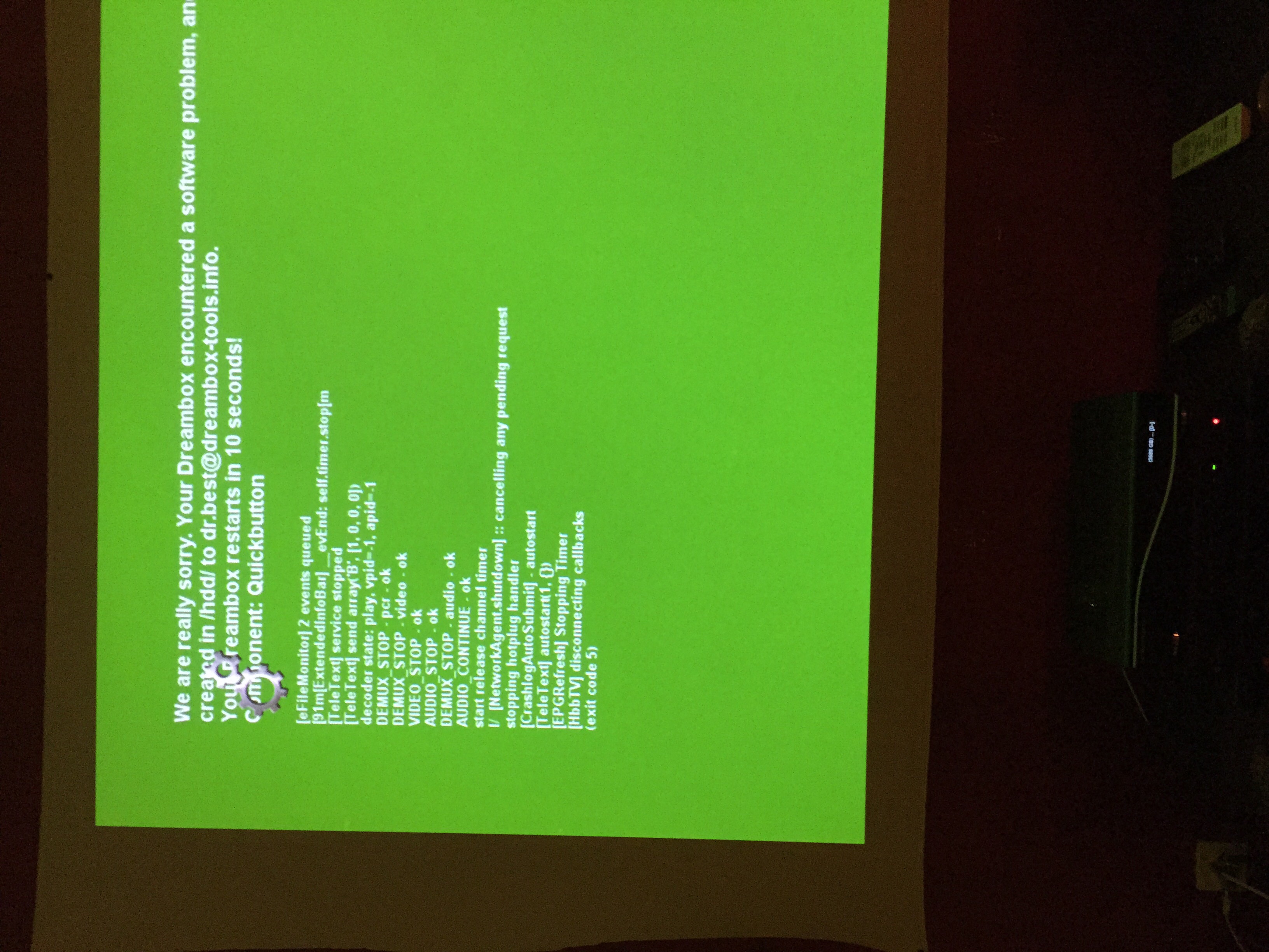

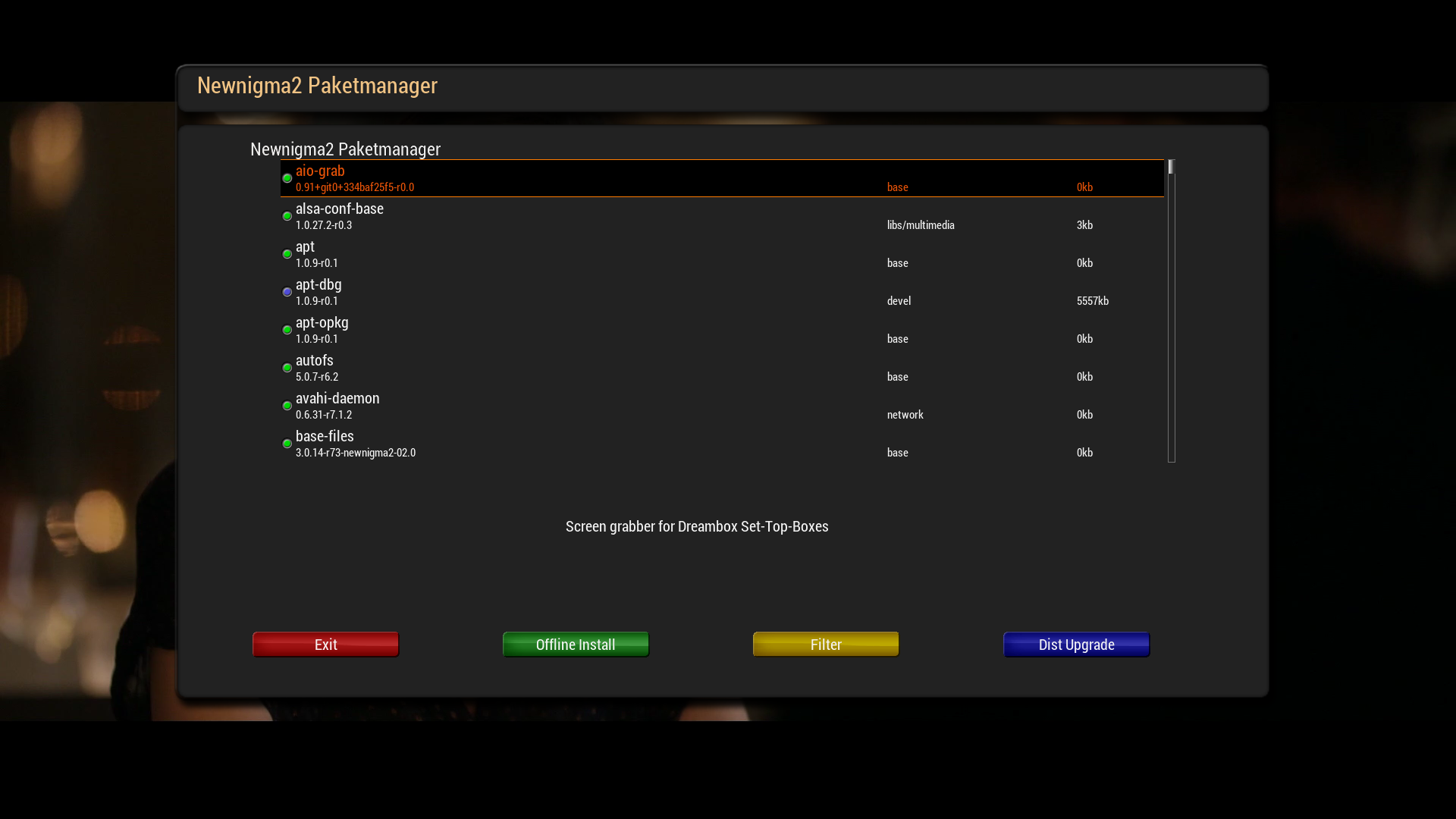

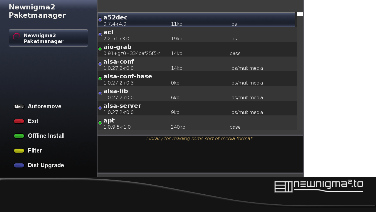

    Hi,
    wollte das MediaPortal 7.2.1 offline installieren, wie immer im tmp Ordner, aber bekomme immer einen grünen Error Schirm. Habe das aktuelle Beta für die 7080 drauf. Habe ich da etwas übersehen, geht das so nicht mehr?
    Mach das so schon ewig !
    Gruss Peter
  • Crashlog ?
  • Das stand auch im Green Error
    Traceback (most recent call last):
    File "/usr/lib/enigma2/python/enigma.py", line 6117, in __call__
    return ret(*args, **kwargs)
    File "/usr/lib/enigma2/python/Plugins/newnigma2/paketmanager/Paketmanager.py", line 743, in Data
    AttributeError: 'OfflineInstall' object has no attribute 'DataList'

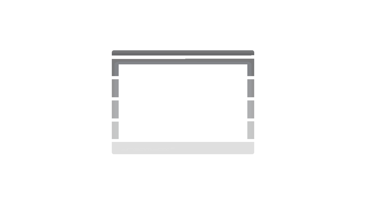

  • Wiederkehrende, nicht erkennbare Meldung

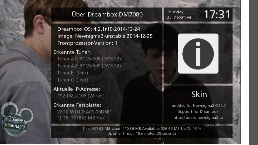

    habe soeben upgedatet, Stand ist jetzt OS 4.2.4r1-2015-10-02, Image unstable 2015-10-06
    Soweit läuft wohl alles, nur erscheint alle paar Sekunden ein Fenster, aber das ist so schnell wieder weg, dass man nichts erkennen kann. Bislang hatte ich den Animationseffekt "Einblenden" verwendet, da konnte ich über die Weboberfläche ein Teil des Fensters sichern, mehr war aber nicht drin... jetzt habe ich die Animationen erst mal abgestellt, da sieht man das Fenster zumindest nicht, aber irgendwas passiert da doch im Hintergrund..?
    **EDIT**
    Die HD+ Programme gehen nicht mehr, hat wohl mit dem CI+ Plugin zu tun... werde der Sache mal auf den Grund gehen
    **EDIT 2**
    Beim Update ist wohl das dream-ci-plus Modul durch eine ältere Version ersetzt worden, habe es manuell auf den aktuellsten Stand gebracht aus dem Thread in EMUs>Sonstige >> jetzt ist wieder alles gut
      9,5 kB, 1.280×720, 276 mal angesehen
    Dieser Beitrag wurde bereits 2 mal editiert, zuletzt von akbo ()

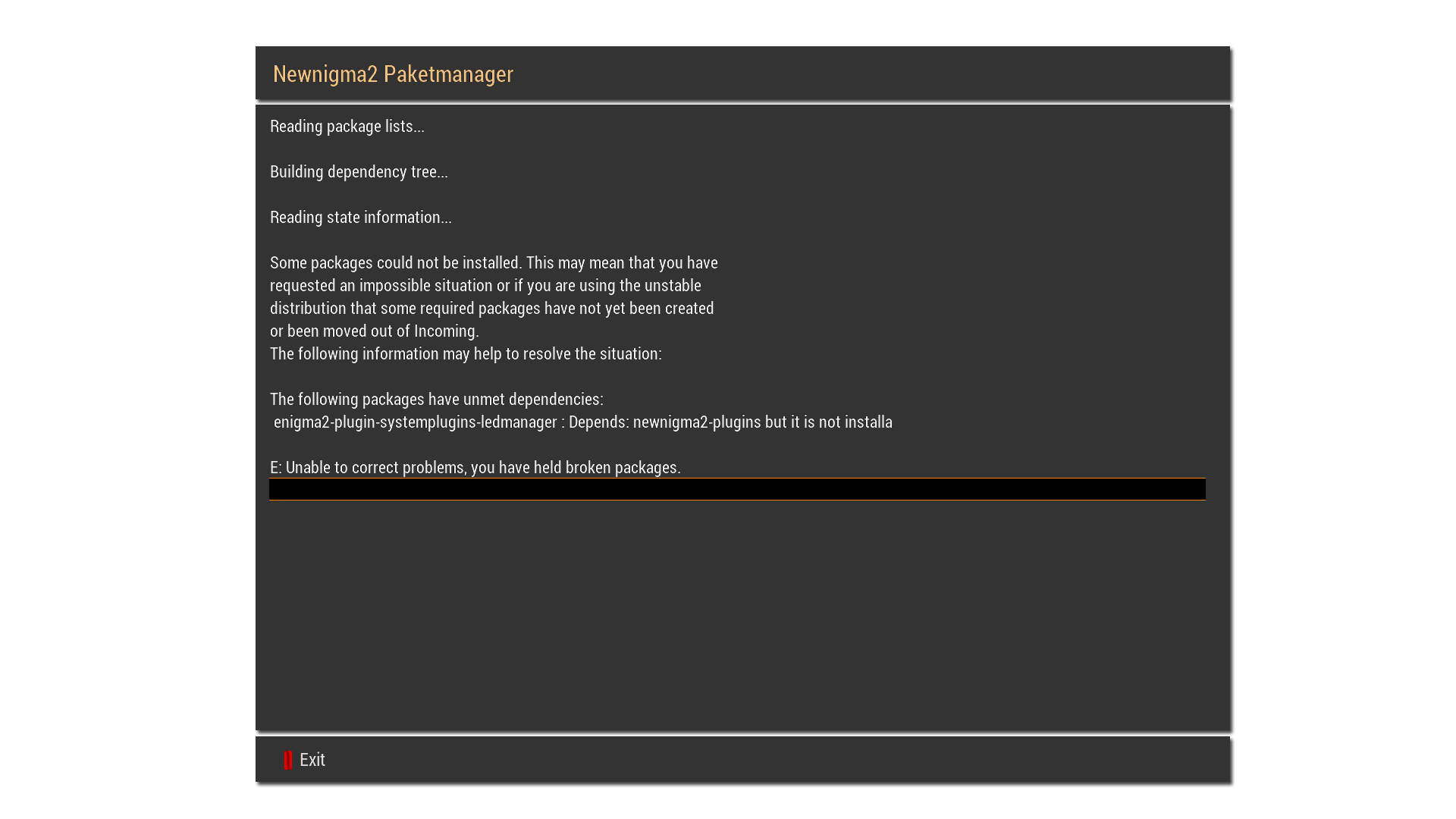

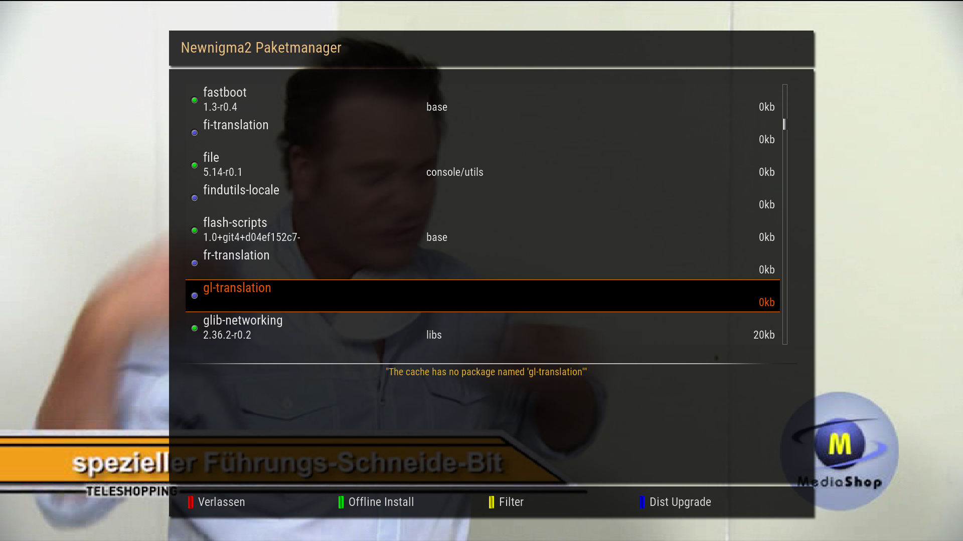

  • Error beim installieren von Mediaportal
    Hi,
    ich habe versucht über den Paketmanager offline das Mediaportal zu installieren.
    Dreambox ist eine 7080HD mit aktuellem Newnigma 5.0
    Bekomme dabei immer ein Greenscreen.
    Den Crashlog habe ich mal angehangen, weiss jemand wieso ich das nicht installieren kann?

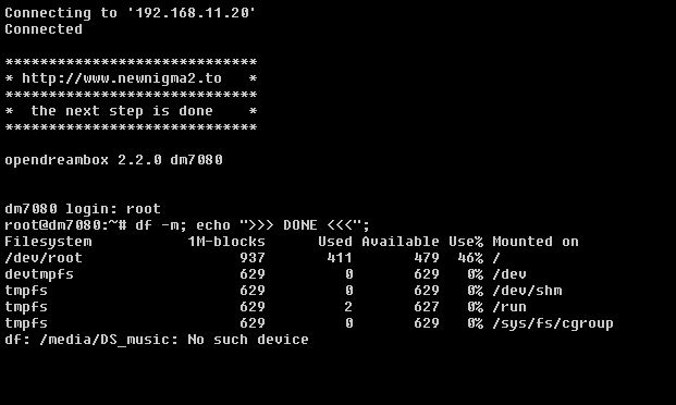

  • Bekommt wer von euch auch beim einloggen per Konsole diese Meldung?
    1. *****************************
    2. * http://www.newnigma2.to *
    3. *****************************
    4. * the next step is done *
    5. *****************************
    6. opendreambox 2.2.0 dm7080
    7. dm7080 login: root
    8. -sh: syntax error: unexpected "("
    9. root@dm7080:~#
  • @Superbunny79 hab deinen Beitrag verschoben, das sieht nach einem Fehler im Paketmanager aus.
    @träumer; Nein
    9. root@dm7080:~#
    bekomme gleiche Meldung.... ?(
    Es gibt nichts gutes, ausser man tut es.......
  • @Superbunny79
    Welchen Telnet Client verwendest du?
    Putty macht hier nicht solche komischen Sachen.
    Abgesehen von der Meldung beim Einloggen, geht die Installation des MediaPortals?
    edit: Bis du dir bewusst, dass du kein Passwort gesetzt hast?
    Dieser Beitrag wurde bereits 1 mal editiert, zuletzt von Joey ()

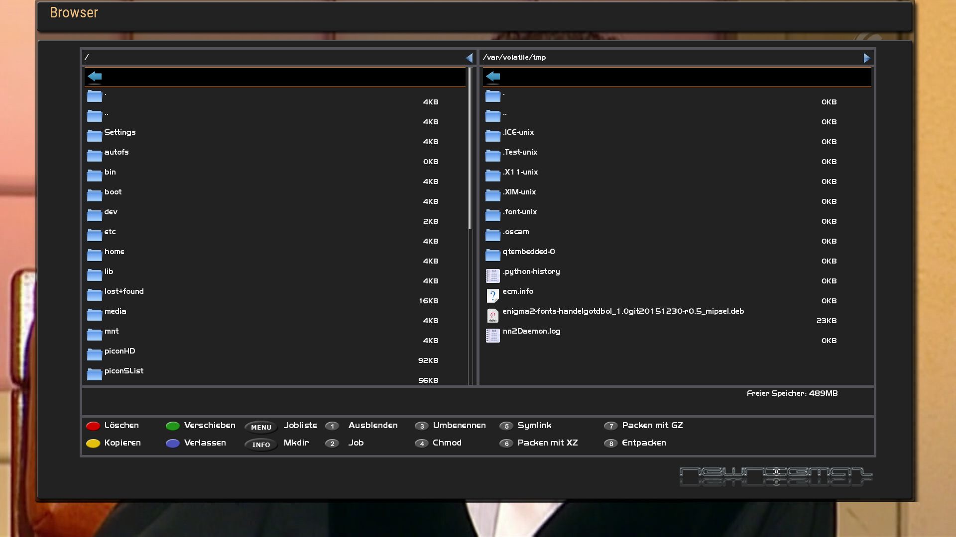

  • MP installieren funktioniert im NN2 schon per Konsole, heute selber bei einem neuem Image durchgeführt!
    Ich habe dies so installiert
    dpkg -i /tmp/*.deb
    apt-get update && apt-get -f install
    Und die Abfragen natürlich mit "Y" beantwortet
    P.s.
    Konsolenfehler hier bei frischen Image und per Putty
