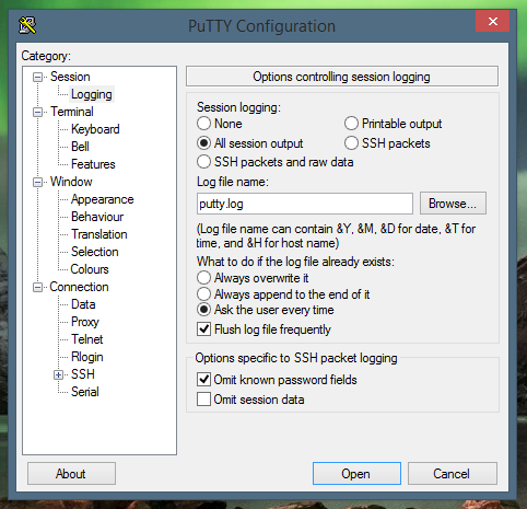

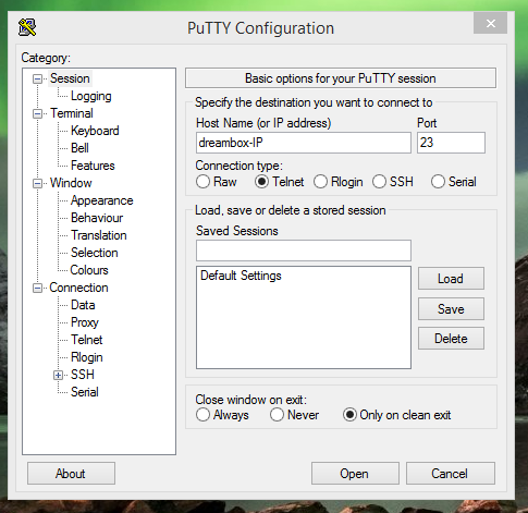

  • Mach doch mal bitte einen richtigen Log mit Putty:
    the.earth.li/~sgtatham/putty/latest/x86/putty.exe
    Putty einstellen wie auf den Bildern,
    Bild1: IP der Dreambox rein, auf Telnet stellen
    Bild2: all session output aktivieren
    dann verbinden und auf dreambox einloggen:
    1. systemctl stop enigma2
    1. enigma2
    eingeben. dann starteste die kanalsuche ... putty erstellt derweil ein putty.log da wo du die exe gespeichert hast.
    sobald der fehler kommt kannste putty session beenden
    enigma2 wieder richtig starten
    1. systemctl start enigma2
    die erstellte putty.log mal hier anhängen
