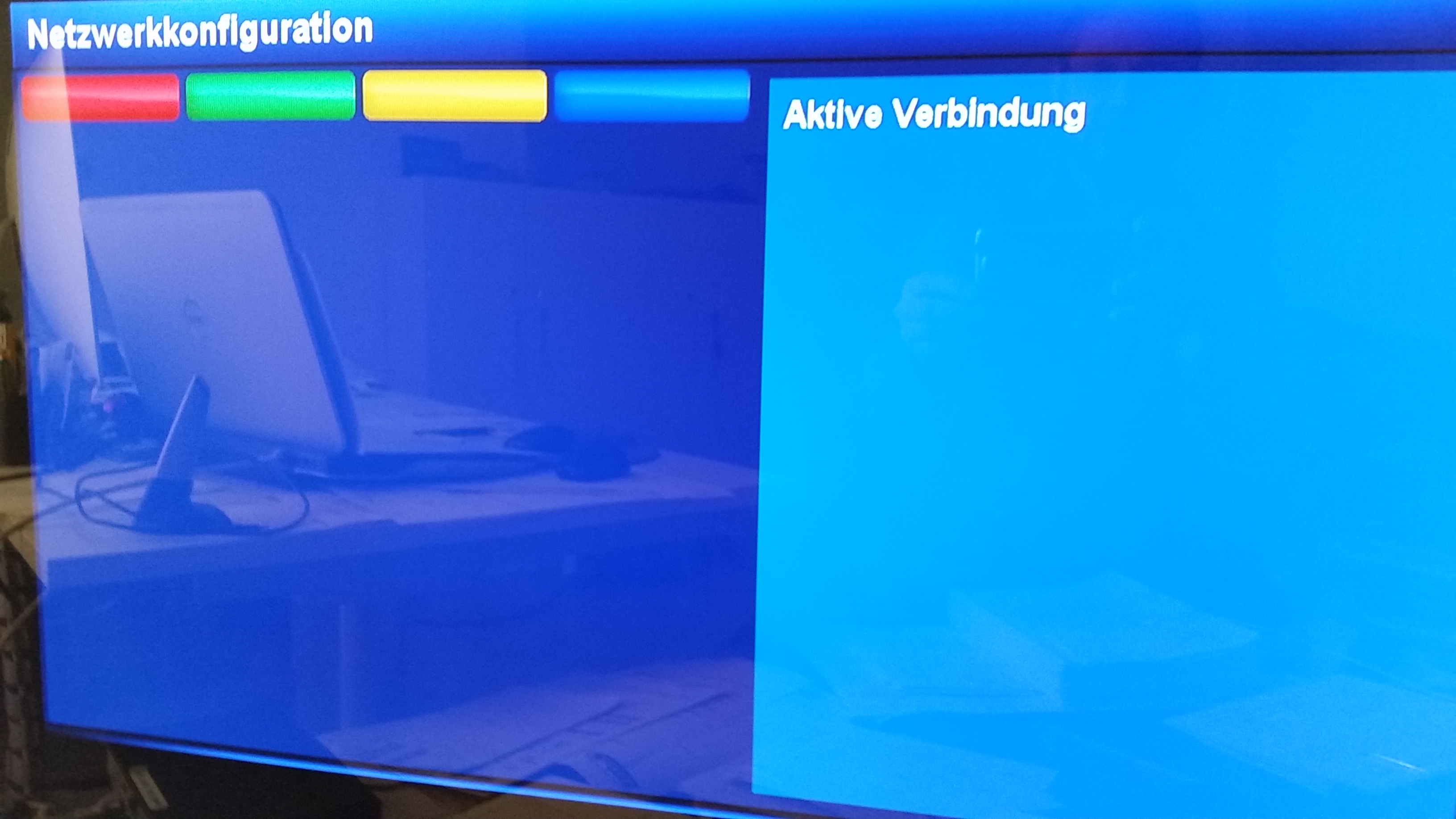

  • Netzwerkkonfiguration nicht mehr vorhanden
    Nach dem Flash auf (dreambox-image-deb-dm820-13_01_2015.tar.xz) sind die Netzwerkeinstellungen verschwunden als gäbe es keine Karte....

  • @ dreamnewbie
    Schau mal hier wird die Geschichte mit dem leeren Netzwerk Config Screen bei der 7080 im DMM Board besprochen: LINK
    Lies es dir mal durch vielleicht hilft dir was davon. Ich hab bis jetzt immer neu geflasht und die Anzeige war wieder da.
    Ggf. mal im 820HD Bereich schauen ob da auch ein Thread ist und das Problem dort mal melden.
    Gruß zeff
