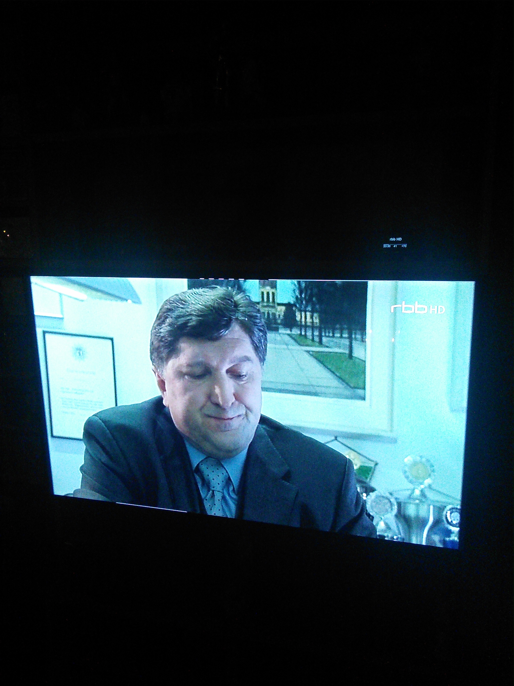

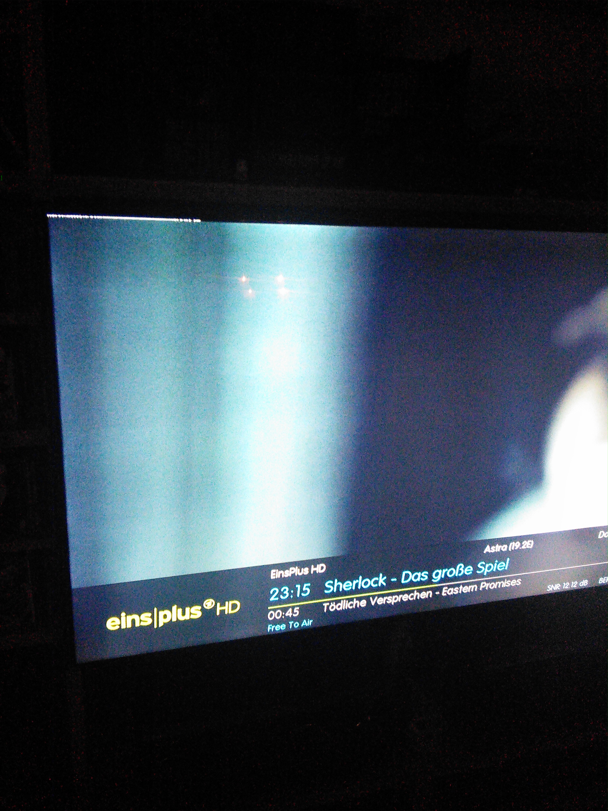

      Ich habe seit kurzem bei einsplus HD und rbb HD weiße Pixel Streifen oben bzw. oben und unten.
      Ist mir in der Vergangenheit gar nicht aufgefallen, obwohl ich dafür sehr empfänglich bin. 8o
      Es sind auch die einzigsten HD Sender mit den Streifen ansonsten die üblichen SD Verdächtigen wie VIVA, CNBC...
      Kann das jemand bestätigen ?
      Samsung UE55D7090 (Bildformat steht auf Bildschirmanpassung)
      DM 7020 HD DVB-S2
      Enigma2 : 2014-09-24-tarball
      Image : Newnigma2-unstable 2014-12-16

    • Da ich schon eine weile das Elegance HD Skin verwende, habe ich den Overscan ausgeschaltet da ansonsten die Infobar des Skins abgeschnitten wird.
      Aufgefallen ist es mir schon früher, allerdings nur bei SD Sender wie z.B. VIVA, bei den HD Sendern erst seit ein paar tagen.
      Das es an der Dream liegt kann ich mir auch nicht vorstellen.
      Ich könnte aber Wetten das es bei einsplus HD und rbb HD erst seit ein paar tagen so ist.
      Naja, muß man wohl mit leben oder halt den Overscan wieder einschalten und den Skin modifizieren.
