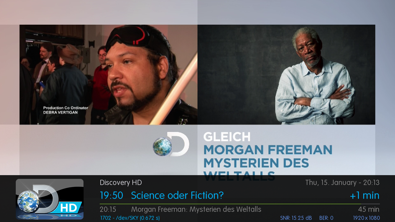

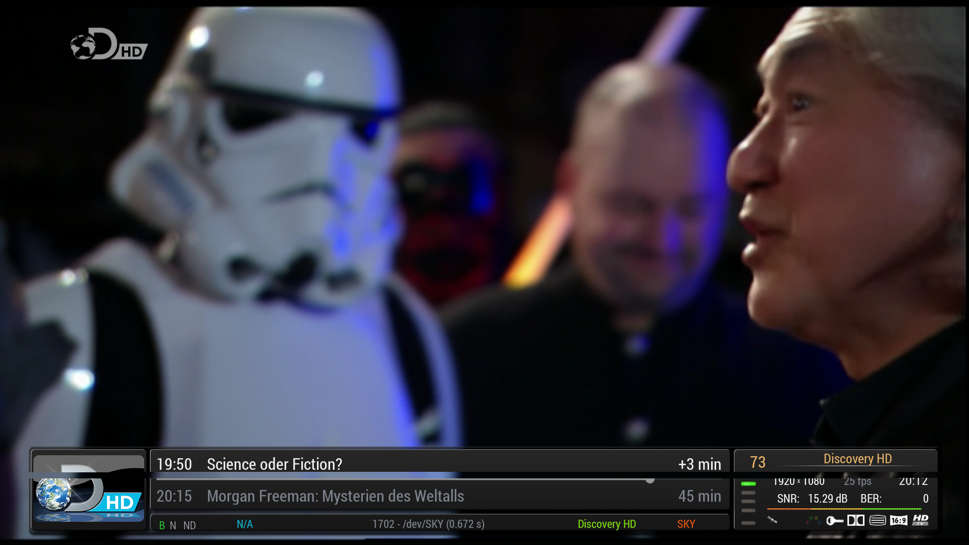

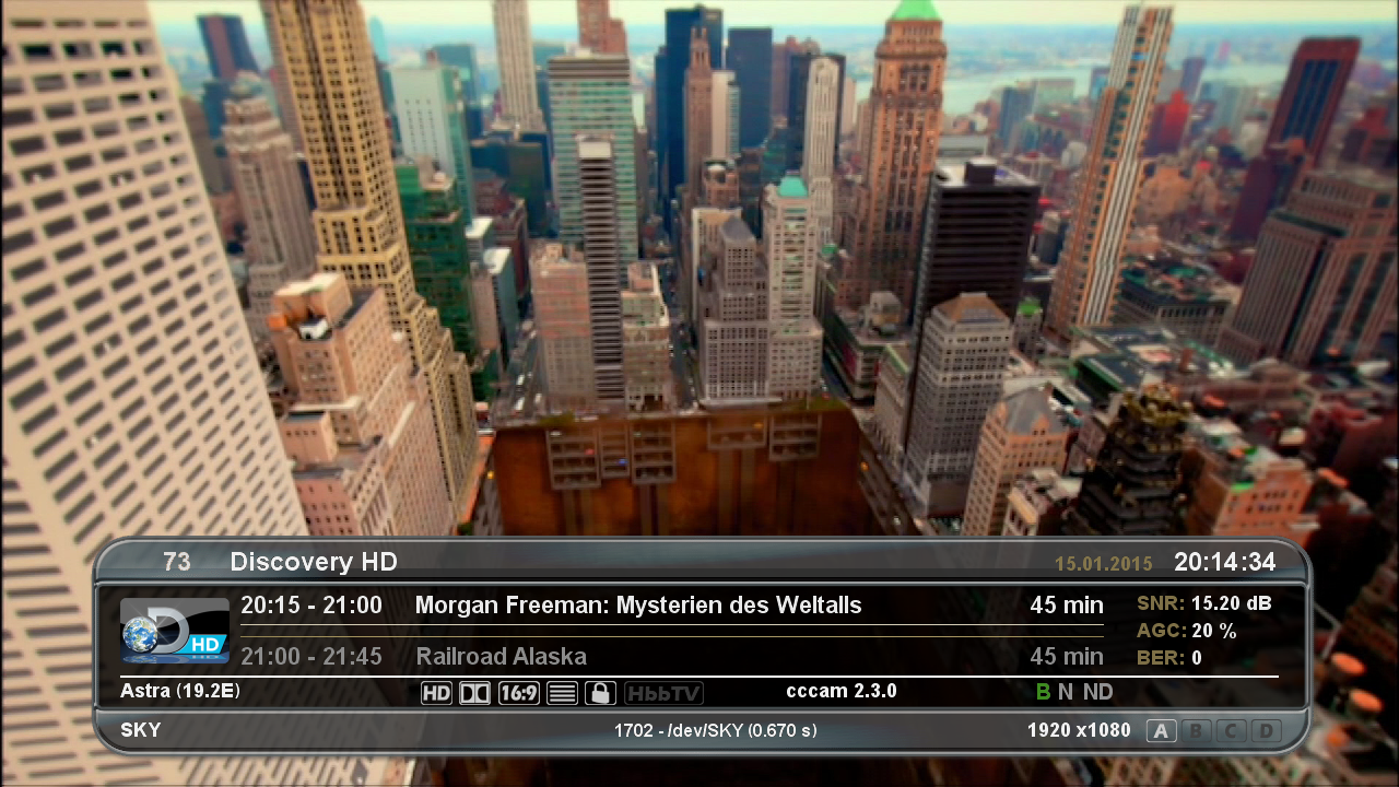

    • du bist der einzige bei dem es nicht klappt, also liegt es wohl an dir.
      3 Skins getestet, ohne Probleme

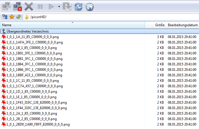

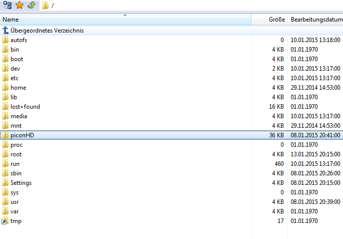

    • Pcons Installieren
      so habe die 100x60 noch einmal runter geladen, dann bin ich in user/share/newnigma2 habe dort den ordner piconHD angelegt und die 100x60 in den ordner
      piconHD kopiert und dann die box neu gebootet.
      und immer noch nix.
