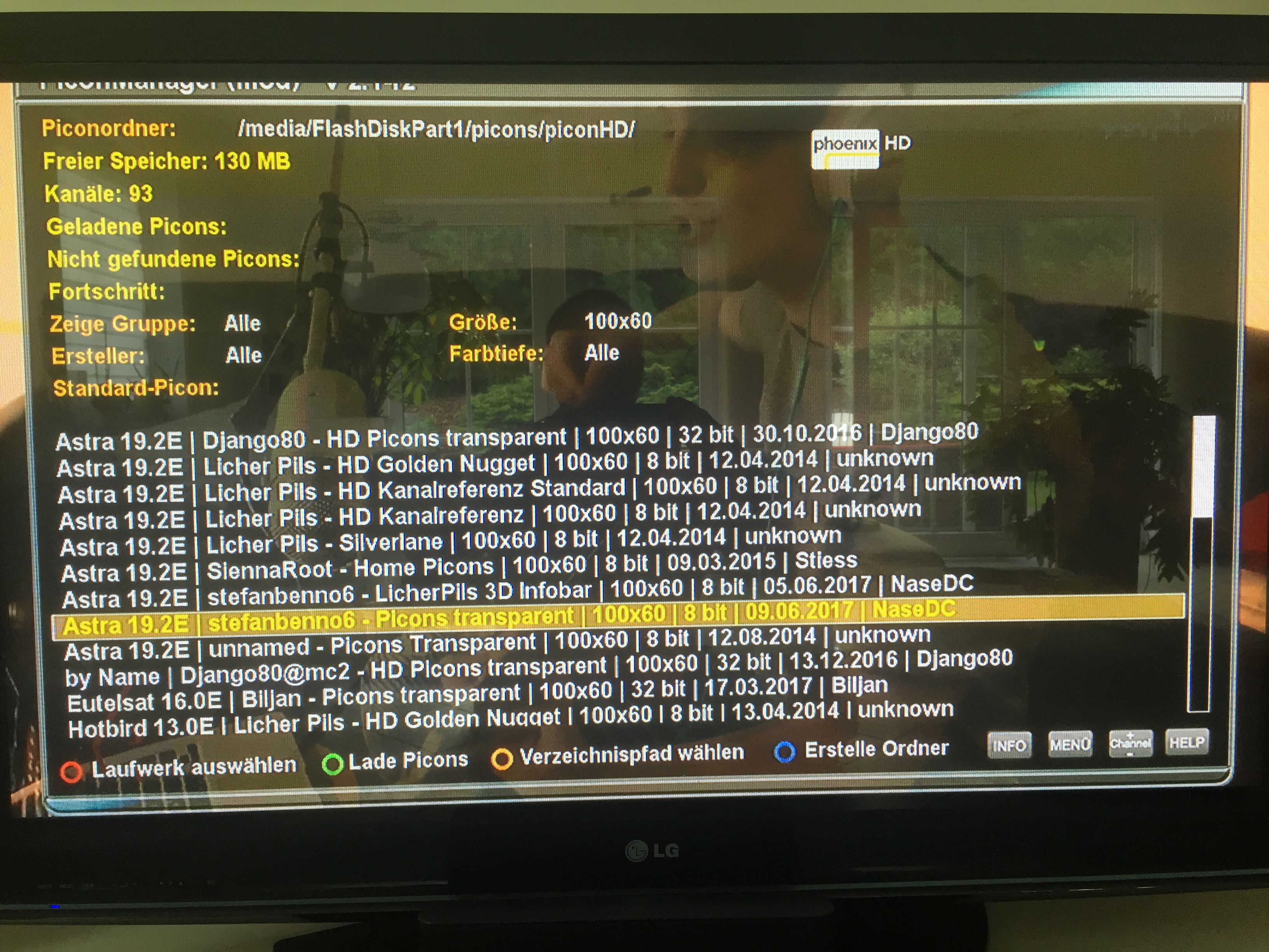

PiconManager
JA
stimmt, bei OE2.0 muss ja die Größe der Picons ( 100x60 ) stimmen
als Skin nutzt du den newnigma2-HD ....
kannst du mal testen, ob du per Bildbetrachter Zugriff auf ...../picons/piconHD hast? -

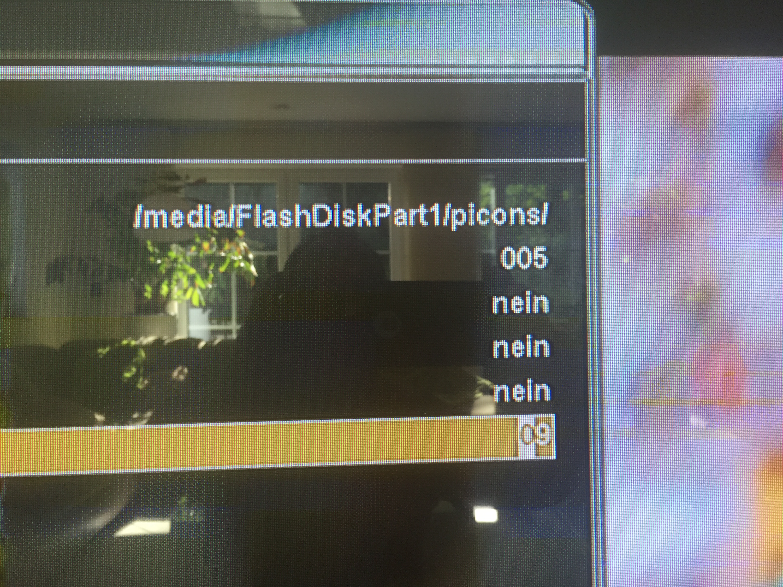

Infobar 100 x 60
welches Paket hast du denn runtergeladen? Die Größe und der Pfad stimmt ja jetzt

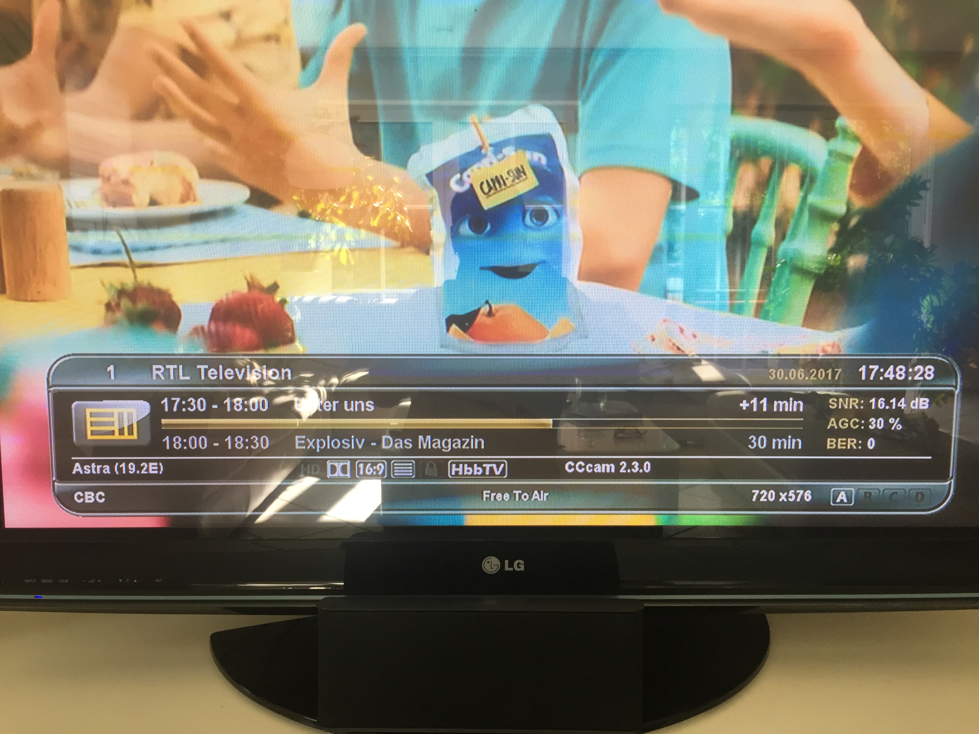

lade mal das picon für RTL runter und kopiere es in deinen Ordner, dann mal auf RTL schalten ...Dieser Beitrag wurde bereits 1 mal editiert, zuletzt von Hilfsbereit ()
Dieses
Leider nichts

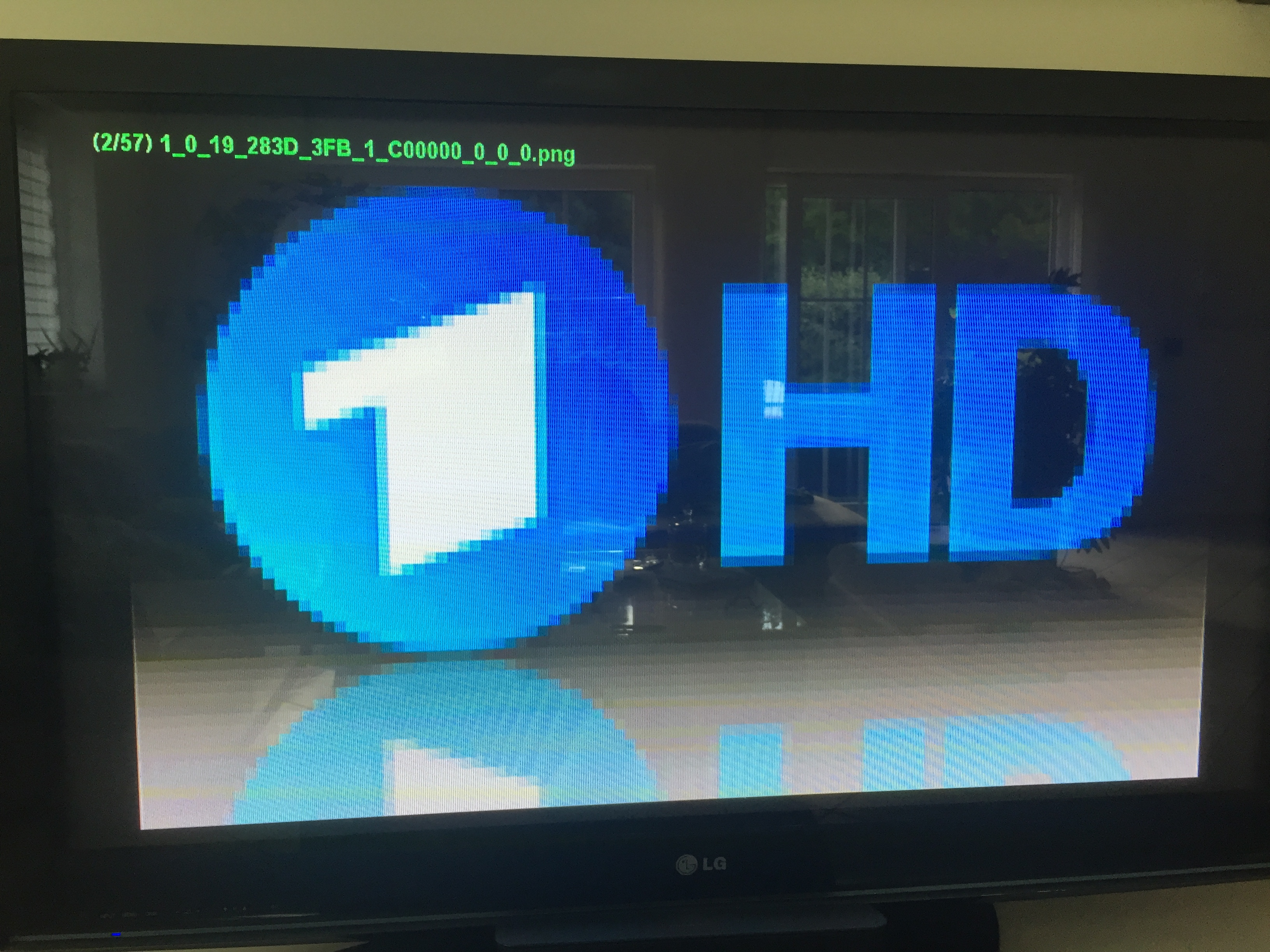

versuche mal per Bildbetrachter zu deinen Picons zu navigieren, oder teste mal mit einem anderen Skin.

und der Weg über den Bildbetrachter mal versucht, ob du da Zugriff auf deine Picon hast? Sonst bin ich jetzt auch ratlos
zugriff ja

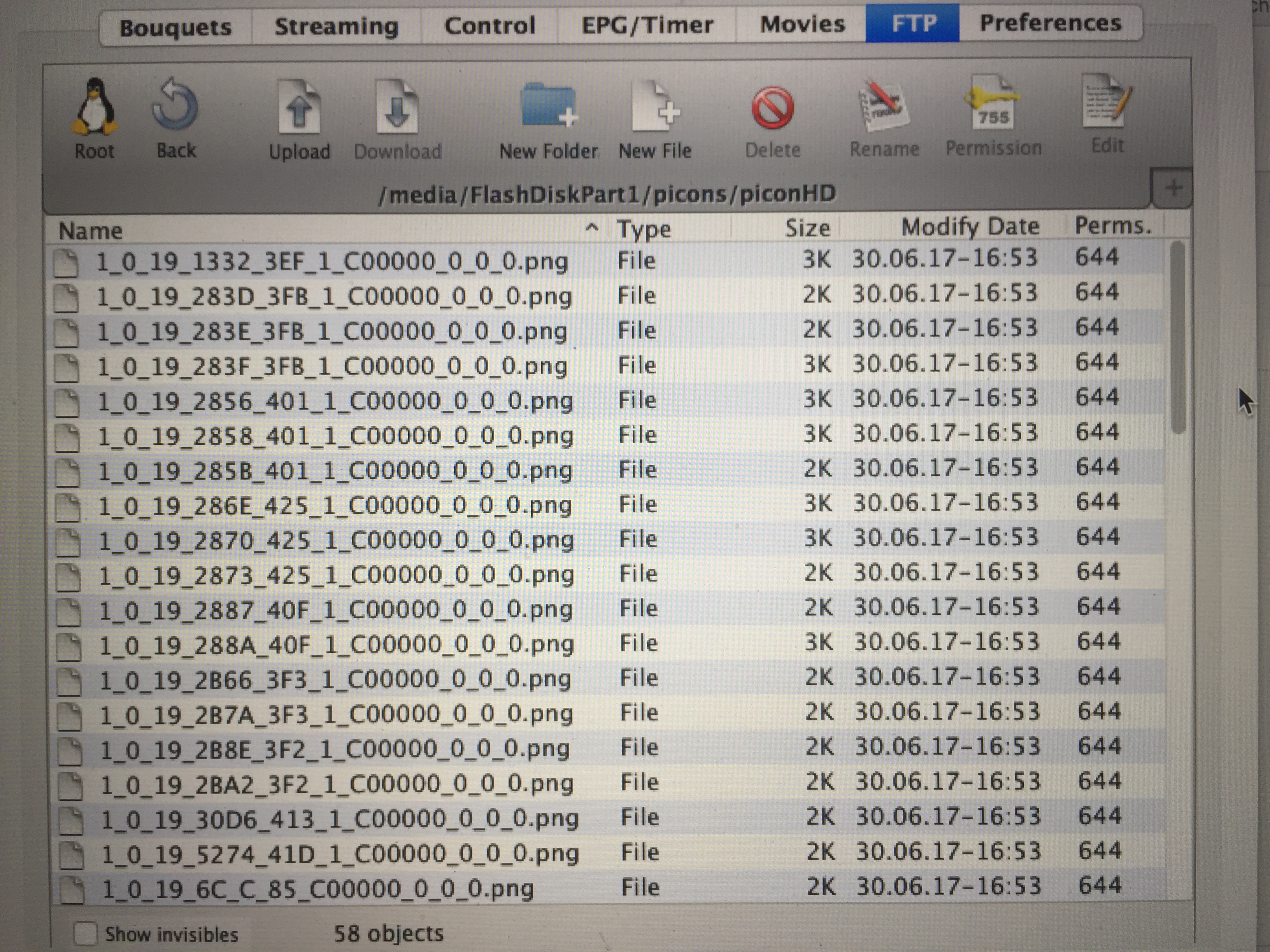

Das ist aber kein Picon aus dem Paket, was du vorhin gezeigt hast.
Warum auch immer - in deinem Verzeichnis liegen keine 100x60 Picons. -
irgend etwas haben wir wohl noch übersehen, hmmmmm.
unter /root gibt es bei dir doch auch noch einen Ordner picons, oder?
