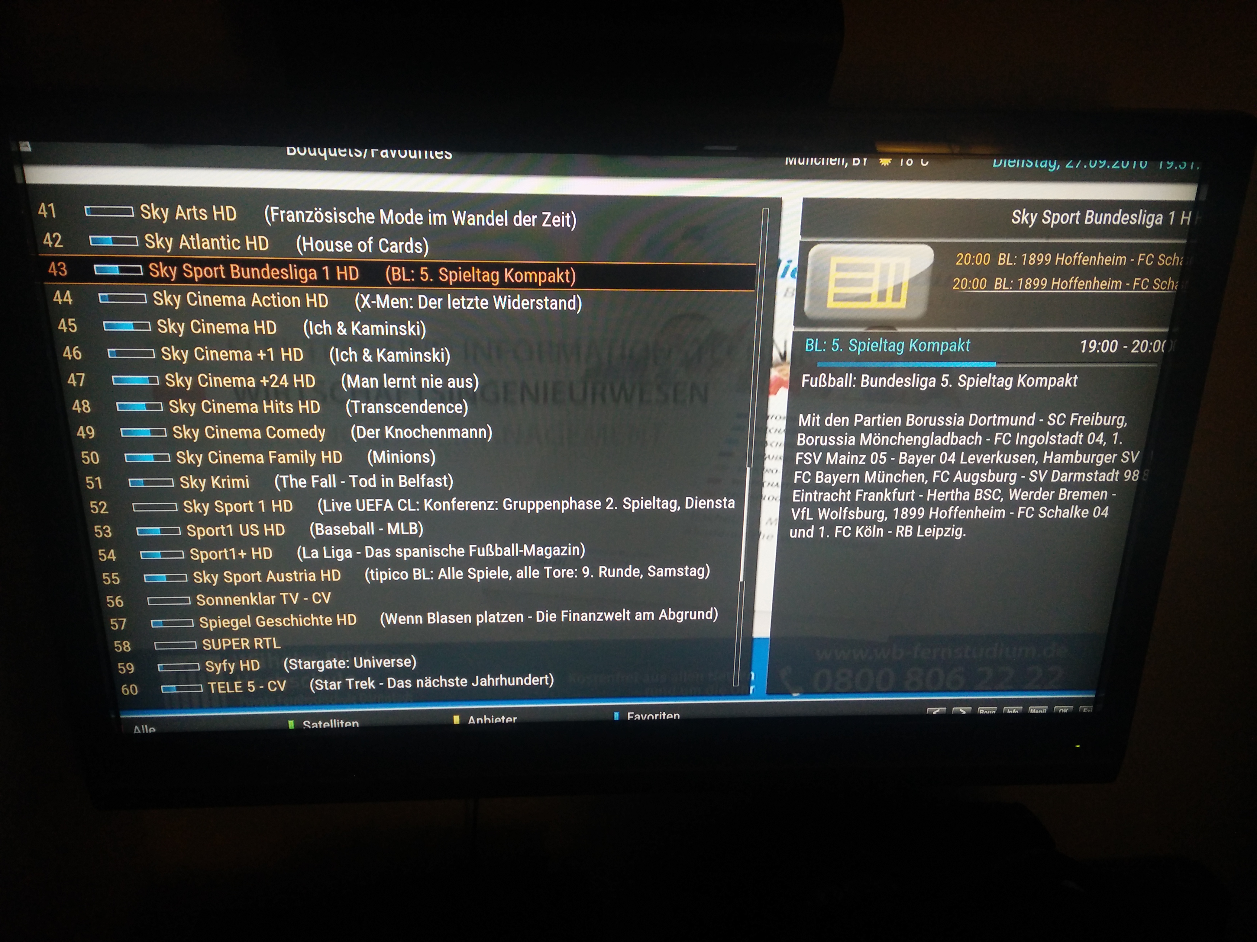

Das einzige Problem dass ich habe ist, dass der Skin in meiner Bouquetübersicht über den Bildschirmrand hinausgeht (sowohl wenn ich es über den TV als auch über den Beamer laufen lasse)

Aber gibt es auch eine Möglichkeit den Bereich der Bouquets zu ändern?
das liegt nicht am Skin, sonder an den TV/Beamer Einstellungen,
du musst "Overscan" am TV abschalten. Je nach Hersteller heisst
diese Bildoption anders.

Da ich dasselbe Symptom beim Beamer und TV hatte, dachte ich das es vllt am AV-Receiver liegt.
Aber du hast recht, es lag am TV. Bei meinem schon in die Jahre gekommenen Toshiba TV hieß es "Auto-Format", was ich ausschalten musste.
