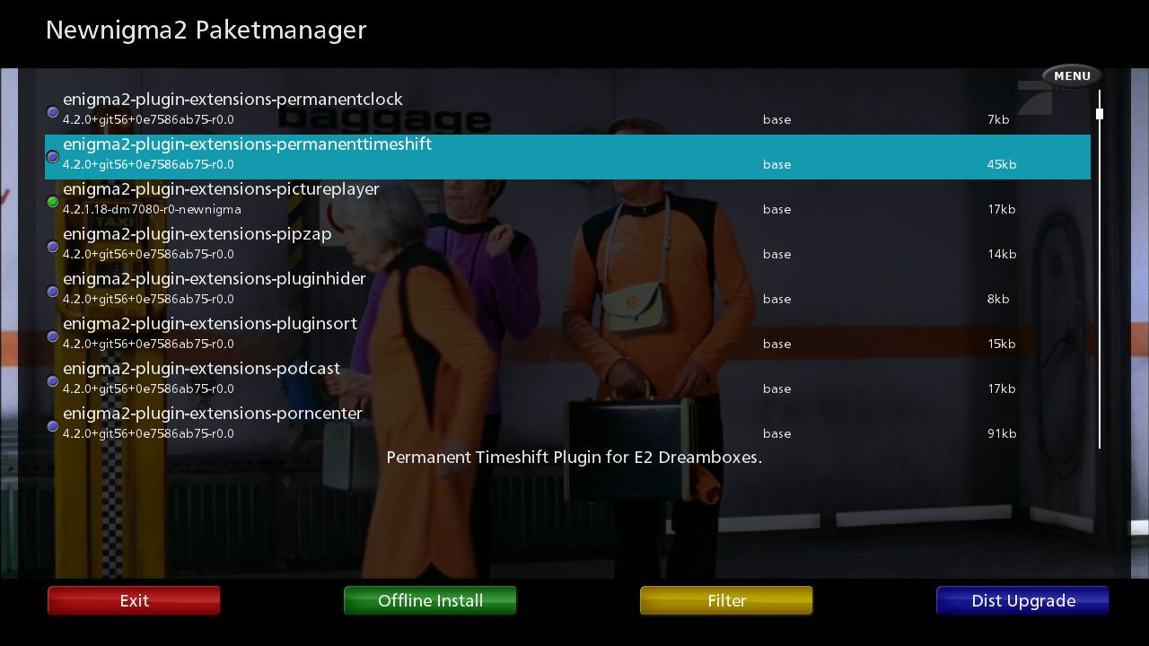

Hallo, danke. Ich konnte es jetzt finden und installieren, zumindest behauptet die Box, dass es nun installiert sei.
Jedoch konnte ich
Timeshift Settings Menu:
Menu » System » Settings » Timeshift Settings
noch nicht finden. -
reboot gemacht?
Klar, zwei mal.
Im Paketmanager steht jetzt, dass ich es wieder deinstallieren kann.
Darum dachte ich es wäre richtig installiert.
Die Reakionen bzw. Funktionen sind mir noch nicht so klar.
Jedenfalls passiert nicht viel, wenn ich die farbigen Knöpfe verwende.
Vielleicht bin ich ja auch noch nicht im richigen Modus.
Und wenn ich das Setting nicht finde hat es ja sowieso nicht viel Sinn.Dieser Beitrag wurde bereits 1 mal editiert, zuletzt von lightsource ()
Schon unter "Erweiterungen" gesucht? Das ist ein Plugin!
Und nein, solange es in den Einstellungen (oder Settings) nicht aktiviert ist, passiert auch nichts.... -
Schön, dann sollte es als Plugin doch in der Liste der Erweiterungen auftauchen.
Dort ist es nicht zu finden. Es ist nur im Paketmanager zum Deinstallieren drin.
Möglicherweise hängt es ja am Runterfahren?
Wenn ich die Box über die Fernbedienung runterfahre und wieder starte,
entspricht das dann einem Reboot, oder muss ich das Reboot ausdrücklich aktivieren? -
Menü -> Standby/Neustart -> Neustart
Du wirst halt die Box nur in den Idle Mode geschickt haben mit einem kurzen Click auf die FB Aus Taste. -
Leider hat alles nichts gebracht. Kein reboot, kein aus und Einschalten.
Ich kann das Plugin deinstallieren und wieder installieren, aber nirgends
Sehe ich die Möglichkeit irgendwelche Settings einzustellen.
In der pluginliste (die mit den icons) ist es nicht und auch in der Liste
Die man über die blaue taste erreicht ist nichts zu finden.
Keine Fehlermeldung beim installieren dichtbar -
Dann installiere das Plugin mal über Telnet. Dann sollte man wenigstens Fehlermeldungen sehen wenn das Plugin nicht installiert werden sollte.
Danke an alle.
Es läuft.
Ich hatte einfach das Setting auf der zweiten Menüseite nicht gesehen.
