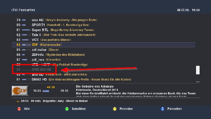

      seit dem 30.09.2015 wird auch im Kabel Netz von Unitiymedia (ehemals Kabel BW) das Dritte Programm vom SWR in HD frei empfangbar ausgestrahlt.
      Auf meiner DM7020 HD wird der Sender zwar gefunden, ist in der Senderliste aber ausgegraut und bleibt dunkel.
      Meldung: "Kanal nicht verfügbar! Bitte Tuner-Konfiguration überprüfen!"

    • In der Kanaliste ist der Sender grau hinterlegt (sie Bild im ersten Beitrag).
      Bei der Transponder-Info wird gar nichts angezeigt, komplett leer.

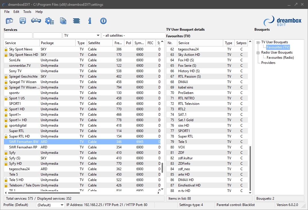

    • Hm... wie im Bild aus dem ersten Beitrag oben zu sehen habe ich SWR BW HD auf Programmplatz 89 einsortiert. Insgesamt sind es 92 Sender.
      dreamboxEDIT findet aber nur 88 Sender und SWR BW HD ist natürlich nicht dabei
