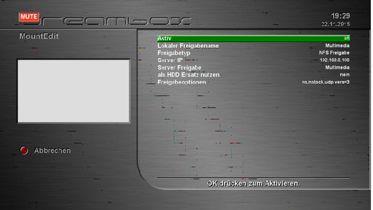

    • Default wird wohl immer NFS Version 4 genutzt. Das muss die gegenstelle auch können.
      Bei den Optionen "vers=3" mit angeben und es klappt.
      Ich habe eine Qnap NAS und mache nur NFS V3.

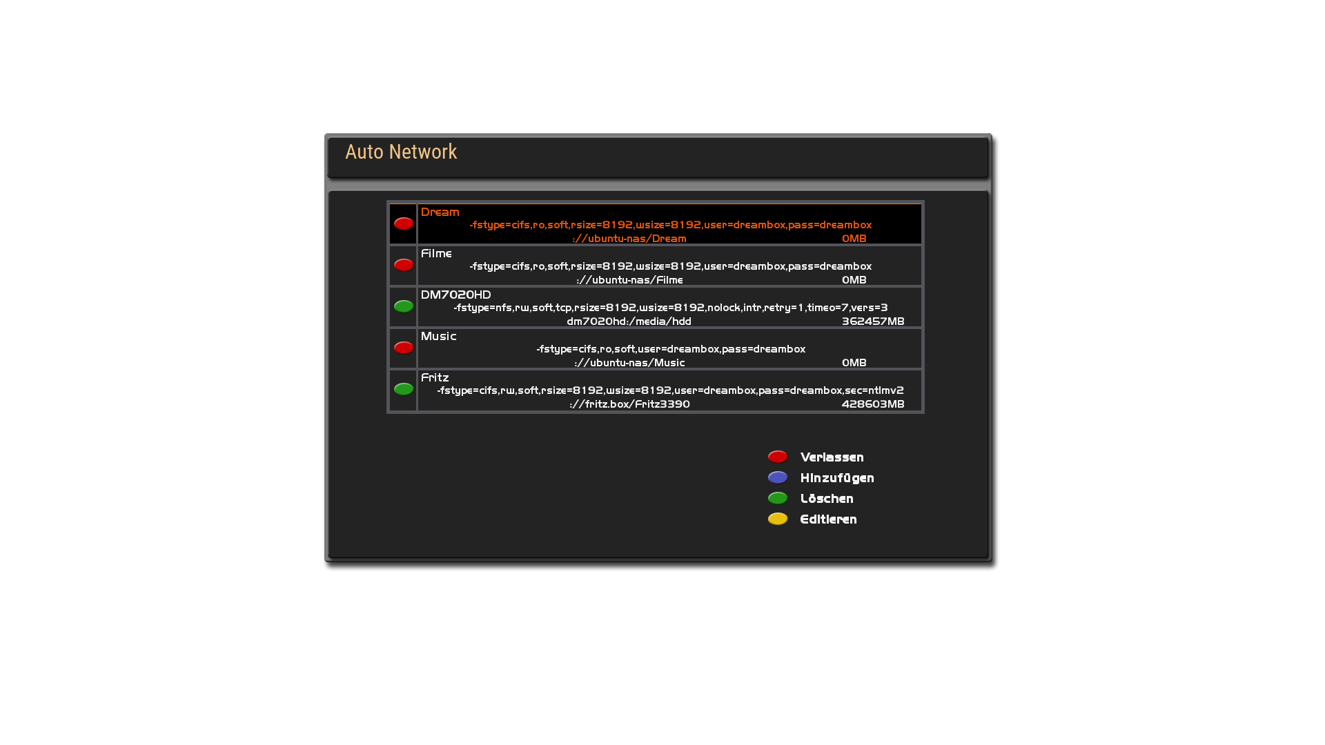

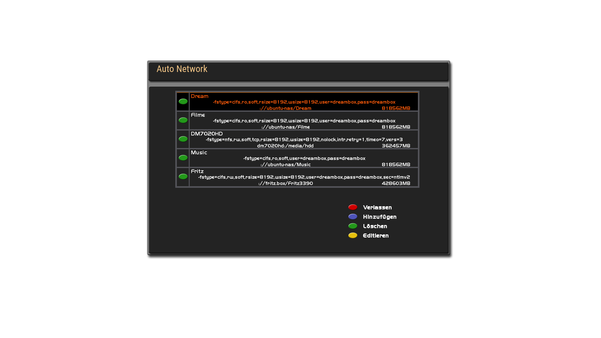

    • Ihr habe nichts editiert nur die rechte gestezt wie oben beschrieben und mein Plugin.
      Hier die screenshots es geht wunderbar eins vor und nach dem einschalten des servers.
