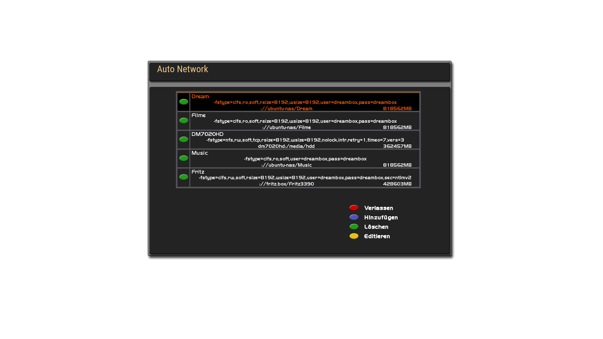

  • So morgen ist der fix drinn der betrifft nur wenn die auto.network versehentlich mit dem winscp editiert wurde.
    Und ich hab security option hinzugefügt da kann man mit Benutzer und Passwort und sec=ntlmv2 einen USB-Share der Fritzbox einbinden.
  • Hier
      54,43 kB, 1.920×1.080, 1.088 mal angesehen

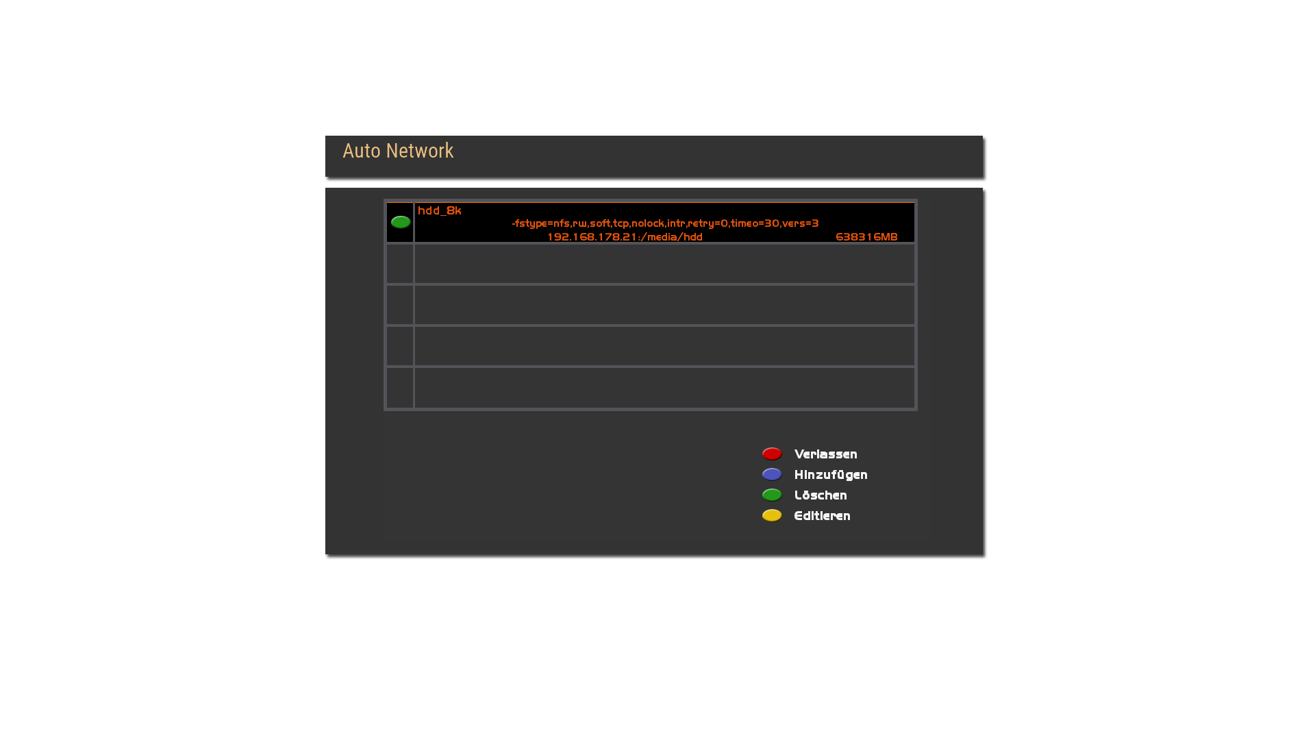

      55,02 kB, 1.920×1.080, 1.047 mal angesehen
  • passt hier super

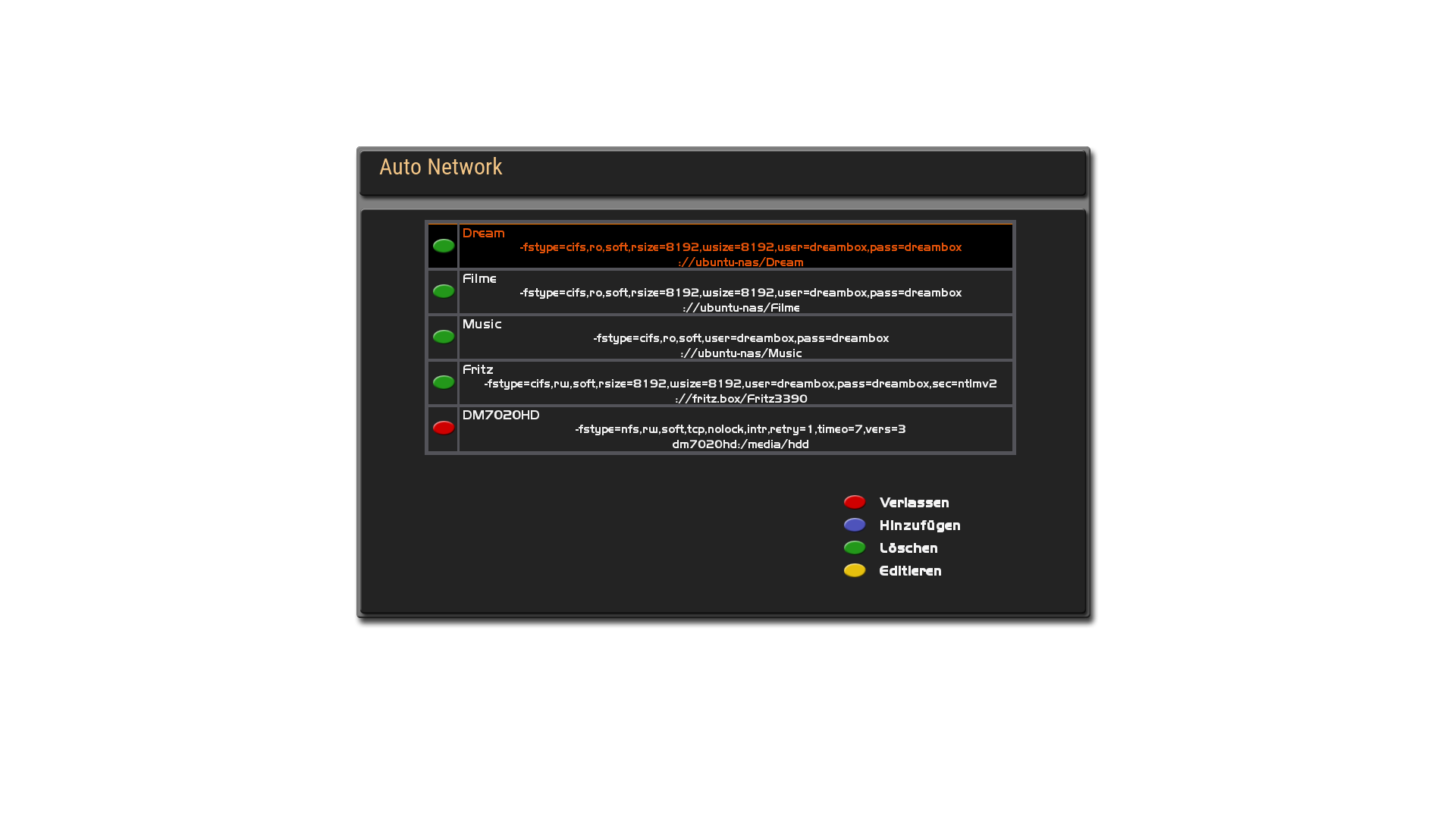

      28,62 kB, 1.920×1.080, 1.045 mal angesehen
      28,33 kB, 1.920×1.080, 1.066 mal angesehen
