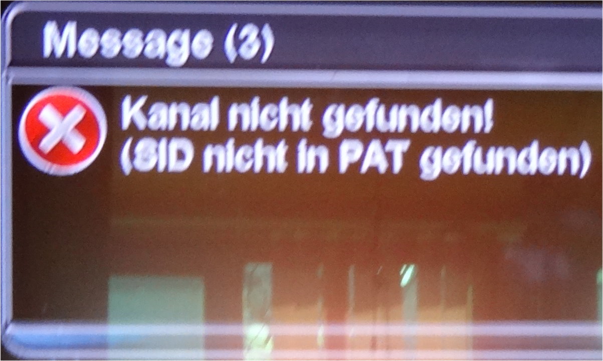

      ich habe jetzt eine neue Meldung:
      "Kanal nicht gefunden"
      "(SID nicht in PAT gefunden)"
      Wenn es keine Möglichkeit gibt es zu ändern, kann ich damit leben.
      Alles andere funktioniert super.
      Danke für die sehr gute Arbeit :freu:
        187,28 kB, 1.203×720, 400 mal angesehen
    • Weiter Infos zur Meldung "Kanal nicht gefunden"
      noch weitere Erkenntnisse zu meiner Fehlermeldung:
      „Kanal nicht gefunden"
      Ich habe einen Sendersuchlauf durchgeführt mit vorherigen lösen der Senderliste.
      Ich habe damit nichts verbessern können. :denk:
      Beim Aufnahmestart über den Timer von Sky Sendern friert der Free TV Sender auf dem sich die Box befindet ein, mit der Meldung „Kanal nicht gefunden“.
      Der Sky Sender der mittels Timer eingestellt ist wird aufgenommen.
      Die Aufnahme vom Sky Sender wird nicht beeinflusst und ist in Ordnung.
      Nach dem umschalten auf einen anderen Sender funktioniert die DreamBox wieder einwandfrei, alle anderen angewählten Sender
      und der Sky Sender der aufgenommen wird können angesehen werden.
      Beim Aufnahmestart über den Timer von nicht CI+ entschlüsselten Sendern tritt der Umstand des einfrieren nicht auf.
      Die Meldung „Kanal nicht gefunden" "(SID nicht in PAT gefunden)" kommt nur bei Timeraufnahme
      von Sky Sendern wenn ich bei Aufnahmestart den Sender nicht ansehe.
      Beim normalen Umschaltvorgang bekomme ich keine Fehlermeldung. Alle Kanäle von Free TV und bezahl Sender funktionieren.
      Alle Einstellungen sind wie in den anderen Beiträgen beschrieben.
      Entschuldigt bitte meine umständliche Beschreibung, ich bin ein Anfänger.

    • gutemine schreibt doch, dass dies am CI+ liegt. Nur durch kurzzeitiges Blockieren der anderen Sender kann offenbar sicher gestellt werden, dass die CI+ Entschlüsselung korrekt funktioniert, da das CI+ Modul ja nur einen Kanal zur Entschlüsselung akzeptiert.
    • Ein Tuner und ein Kanal ist nicht das gleiche. Aber bei den Modulen muss man teilweise Kompromisse machen. Es ist schon mehr als was der Mitbewerber kann das man wenn Aufnahme lauft beliebig rumzappen kann selbst auf sender die das Modul benötigen wuerden (die dann schwarz bleiben) ohne die Aufnahme kaputt zu machen.
      Trotzdem sollte das beschriebene Verhalten NICHT auftreten - insofern muss ich dem OP recht geben
    • Der Relasetext zum neuen Helferlein klingt vielversprechend für dein Problem
      Testkit for avoiding lost service on recording start
      Aber ich bin noch unterwegs und kann es nicht ausprobieren.
    • du kannst dessen Helferlein aber mit overwrite auch aktualisieren soweit ich gesehen habe. Sind halt die gleichen files, weswegen die Installation verweigert, aber das wird wohl Absicht gewesen sein.
