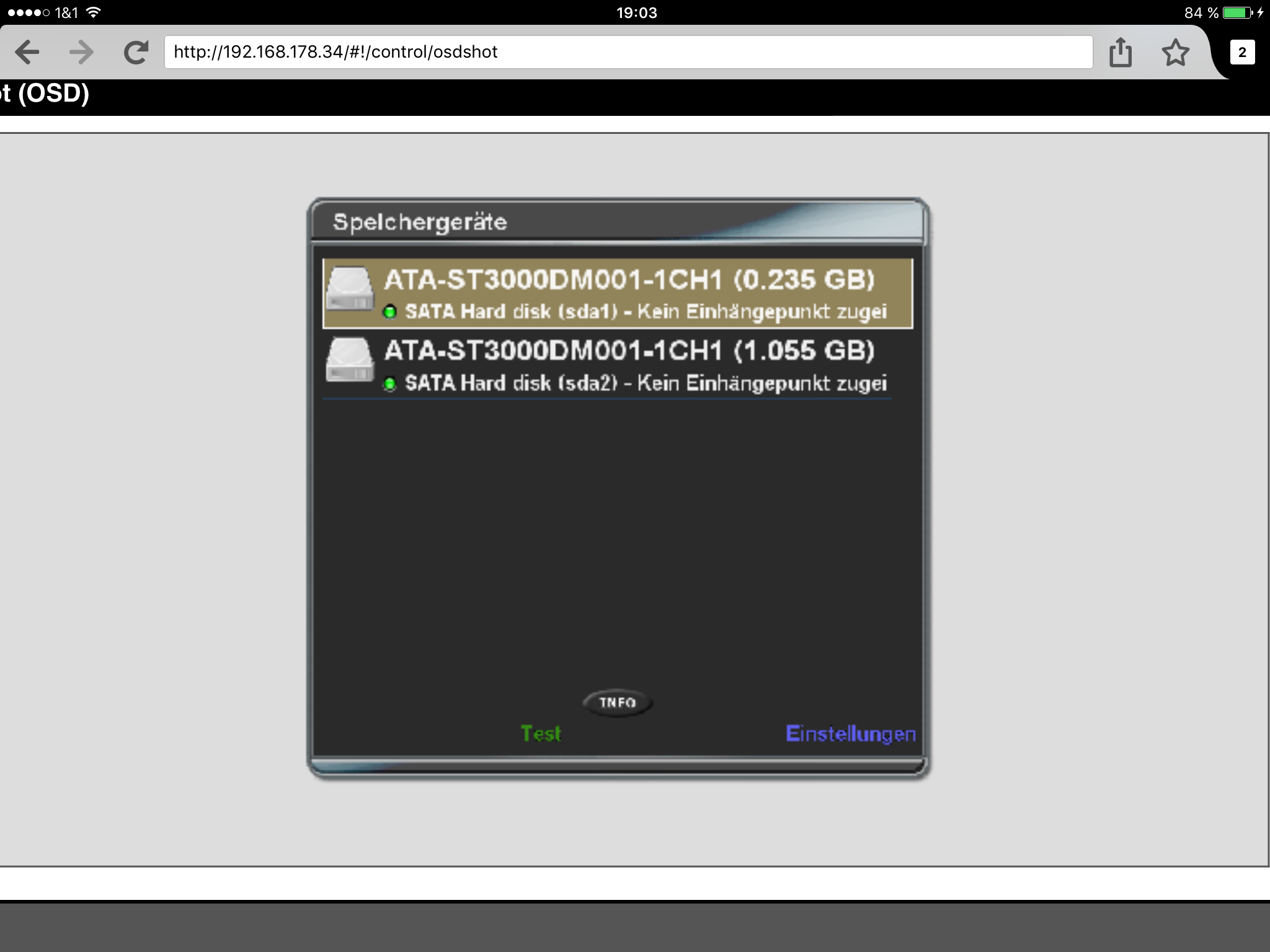

      Vor eine Stunde stand für sda1 1.999gb und für sda2 1072mb. Jetzt auf dem neuen Screenshot steht dass die sda1 2999gb hat . Wie gross ist die Platte am Ende? ?(
      aus "Rund ums Board"
        19,44 kB, 617×396, 765 mal angesehen

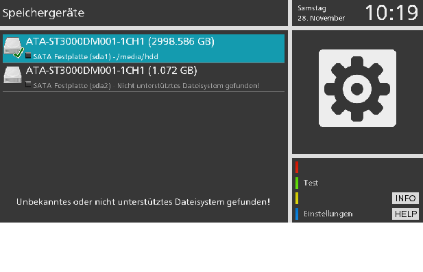

    • Du hast eine Partition von 1 GB und eine von knapp 3000 GB = 3TB.
      Die 1 GB-Partition legt Enigma2 automatisch beim initialisieren an und wrd für eine Datenträgerüberprüfung benötigt. Der Arbeitsspeicher reicht bei den großen Platten nicht aus für eine Datenträgerüberprüfung, deshalb wird dabei automatisch die 1 GB-Partition als SWAP gemountet. Also laß alles, wie es ist, die SWAP-Partition macht nur einen Bruchteil der Gesamtkapazität aus.
    • die Swappartition wird beim Initialisieren mit dem DMM Gerätemanager angelegt. Es wäre auch möglich ohne Daten zu verlieren die die 2 Partiton zu löschen, und dann die 1. Partiton zu erweitern - mit fdisk bzw. parted und resizefs
      aber lt. dem fdisk hat deine "Festplatte" 4095MB - also 4GB, da kannst du nicht viel an Viedeosammlung verlieren ....
      schätze das ist ein Stick oder eine CF card

    • Danke für deine Info! Vor ein paar Wochen ist die zweite Partition niergend wo sichtbar gewesen. Jetzt , wenn man mit Filebrowser oder DreamExplorer was macht muss ich das immer sehen! War seit Jahren nicht sichtbar, bis vor paar Wochen.

    • ok, sieht gut aus, da hatte sich fdisk wegen der GPT verschluckt ..
      die 1GB am Ende ist in ext3 formatiert
      du könntes mit gparted unter linux (oder mit einer gparted live CD) die 1. partiton erweitern), aber das bringt dir 1GB, also nur einen Bruchteil einer HD Aufnahme
      t
      zum anderen wird die 8K die 1GB Swap Partiton beim Filesystemchek der 3TB Platte benötigen, da reichen die 256MB RAM nicht.
      DMM legt genau aus dem Grund die 1GB Swap partiton an, die wird bei der Dateisystem Überprüfuen über den DMM Gerätemanager aktiv, wenn die fehlt wird der check wohl schief gehen ...
      ich würde die 2. Partiton wieder als swap definieren oder du mussst bei einem filesystemcheck einen swap auf USB/CF manuell aktivieren

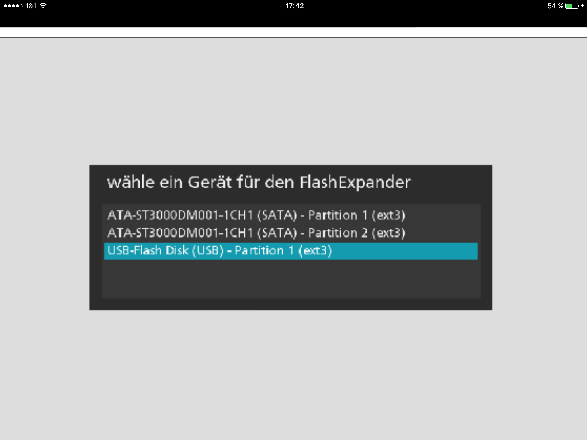

      Das ist das Problem , die Partition taucht schon auf :
      Kein Stick lässt sich mehr mit der Dreambox formatiren. Schon 2 verschiedene Sticks und zwei verschiedene Images kriegen es nicht formatiert. Auch nicht wenn ich zu vor am PC in FAT32 formatiert hatte.
        186,6 kB, 2.048×1.536, 320 mal angesehen
      "...i have a Dream....i still have a Dream, that one Day we all have a Dreambox..."
      Dieser Beitrag wurde bereits 1 mal editiert, zuletzt von MicroXXL ()
    • Klar taucht die Partition bei Tools, die Speichergeräte und Partitionen verwalten auf. Aber im normalen Betrieb eben nicht.
      Dass sich deine Sticks nicht formatieren lassen, ist sicher ein anderes Problem. Mit welchem Tool versuchst du das denn?
      Und: Was willst du denn jetzt mit FlashExpander auf der 8000??
      Edit: Ah jetzt sehe ich den Fehler. Die Swap-Partition ist ja gar keine Swap-Partition mehr. Die ist aus iirgendwelchen Gründen als ext3 formatiert worden. Bei nochmaligem Hinsehen erkennt man das auch oben in deinem Log von parted. Das ist definitiv dann nicht mehr normal. Und dann taucht das natürlich auch im Filebrowser auf.
      Mein Tipp: Die 1 GB Partition wieder zur Swap-Partition machen. Sollte mit parted gehen.
