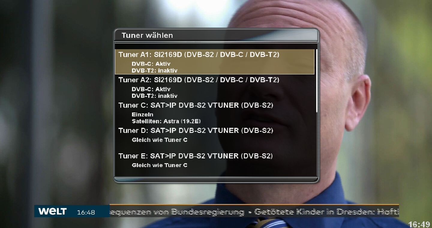

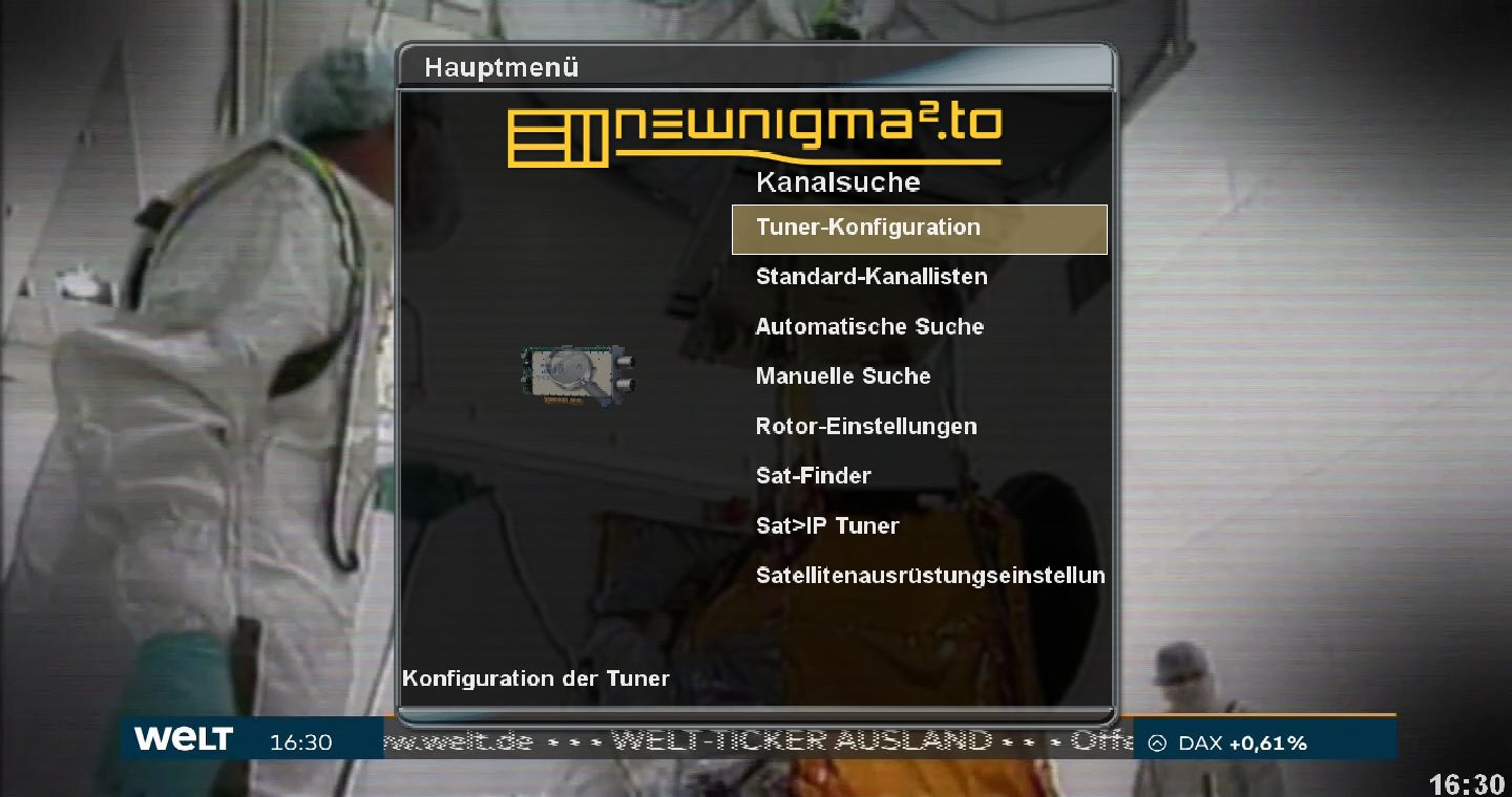

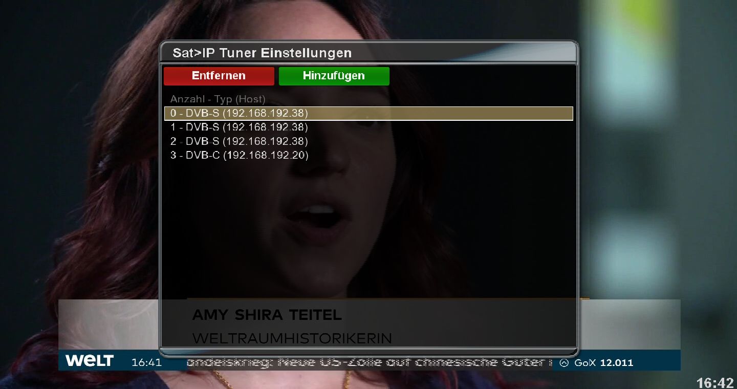

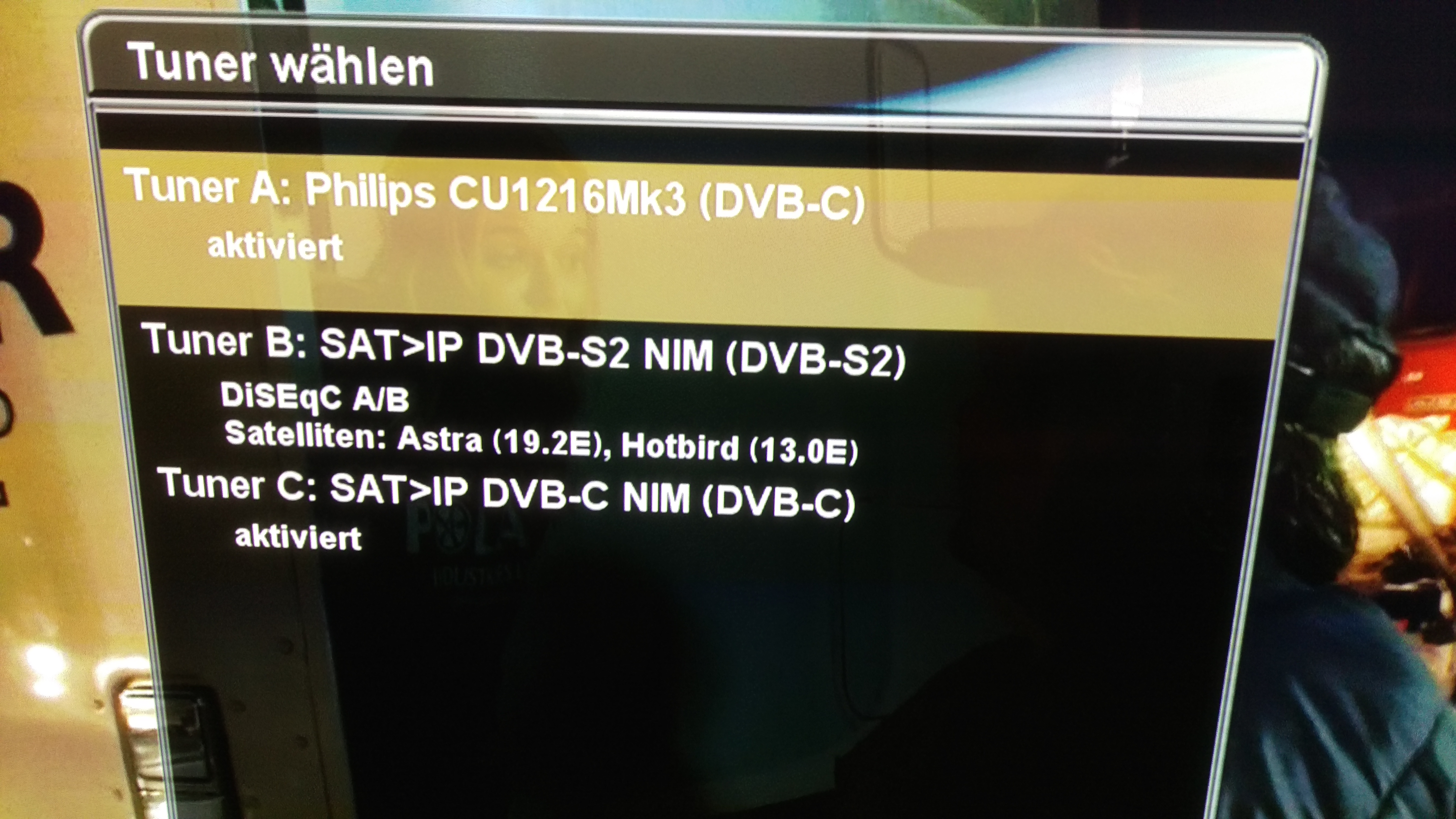

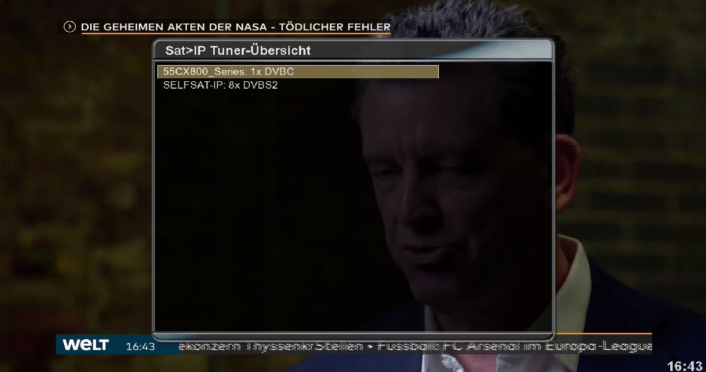

      Mit open*** läufts, musste nur noch am Tuner etwas einstellen. SAT>IP Konfiguration lief super, IP36 wird als TB100 server von IWEDIA (8 x DVB-S) erkannt. Will aber bei NN2 bleiben...
