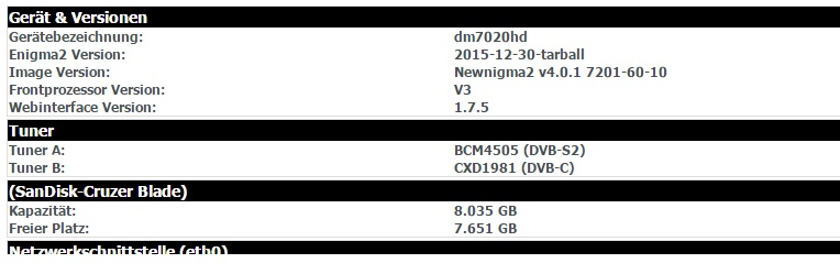

Image:
[Blockierte Grafik: http://pic.newnigma2.to/FAQ/DM7020HD.png][Blockierte Grafik: http://pic.newnigma2.to/FAQ/DM7020HDv2.png]

Image:
