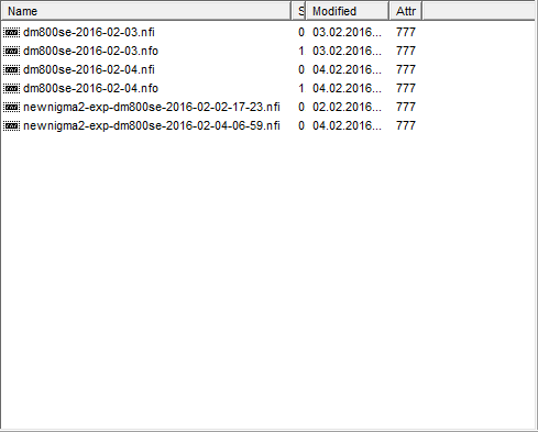

      Es kommen auch keine Fehlermeldungen oder der gleichen wird einfach abgebrochen und leere files abglegt, hier der Screen:

    • Mal abgesehen davon das es idiotisch ist zu floddern und die squashfs files zu behalten.... Wo sind jetzt die ganzen Experten die dir helfen?
      Waehrend dem sichern muss ein dbackup.sh auf /tmp existieren das man wegkopieren und dann in telnet ausfuehren kann um die fehler zu sehen.
      Und normal passiert das wenn du ein buildimage binary hast wo mein patch nicht drinnen ist um bei sicherungen die groesser sind als der Flash nur zu warnen aber nicht abzubrechen.
