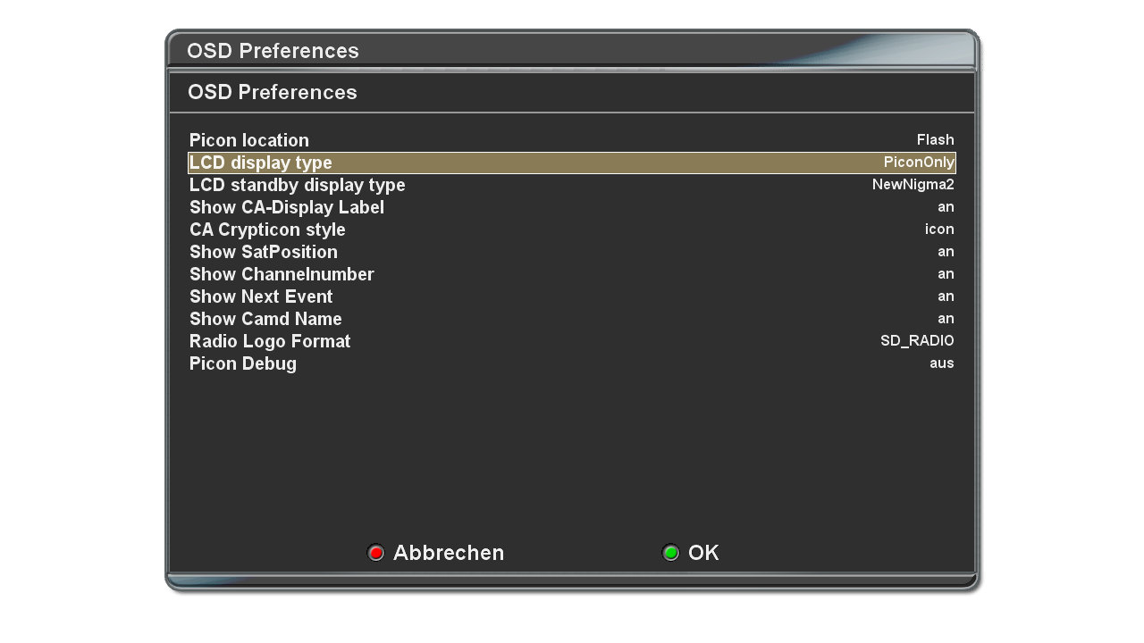

  • DM820 - kein piconlcdSE
    Hi,
    heute ist meine dm820 gekommen. Alles läuft - nur die Picons im LCD nicht.
    Ich verwende den Standardskin "newnigma2-HD" (testhalber nuke fhd skin half auch nicht)
    1. root@dm820:/picons# file */1_0_19_283D_3FB_1_C00000_0_0_0.png
    2. piconHD/1_0_19_283D_3FB_1_C00000_0_0_0.png: PNG image data, 220 x 132, 8-bit/color RGBA, non-interlaced
    3. piconSList/1_0_19_283D_3FB_1_C00000_0_0_0.png: PNG image data, 50 x 30, 8-bit colormap, non-interlaced
    4. piconlcdSE/1_0_19_283D_3FB_1_C00000_0_0_0.png: PNG image data, 100 x 60, 8-bit colormap, non-interlaced
    Ich habe die Datei versuchsweise aus piconlcdSE nach piconHD gepackt - das Picon wird im Skin korrekt dargestellt. Die Datei ist somit nicht kaputt.
    Meine Einstellungen sind angehängt, ebenso beispielhaft die genannten Picons (ich habe selbstverständlich auch andere Sender getestet - ohne Erfolg)
    Ich habe enigma2 mal auf der Console gestartet und dort steht folgendes:
    1. [Picon Renderer] not found: /picons/piconlcdSE/DAS ERSTE HD.png
    2. [Picon Renderer] found /picons/piconlcdSE/1_0_19_283D_3FB_1_C00000_0_0_0.png
    Ich habe schon im root einen Symlink gesetzt, falls doch noch der alte Pfad verwendet wird (piconlcdSE -> picons/piconlcdSE/). Leider bringt alles keinen Erfolg.
    Kann mir da jemand helfen? :(
      66,36 kB, 1.280×720, 232 mal angesehen
  • liegt es eventuell daran, das du für die lcdpicons die falschen genommen hast ? in deiner
    datei ist im piconlcdse ein 100x60 png, das sollten aber 96x64 oled picons sein
    /picons//piconLCDSE wäre richtigt

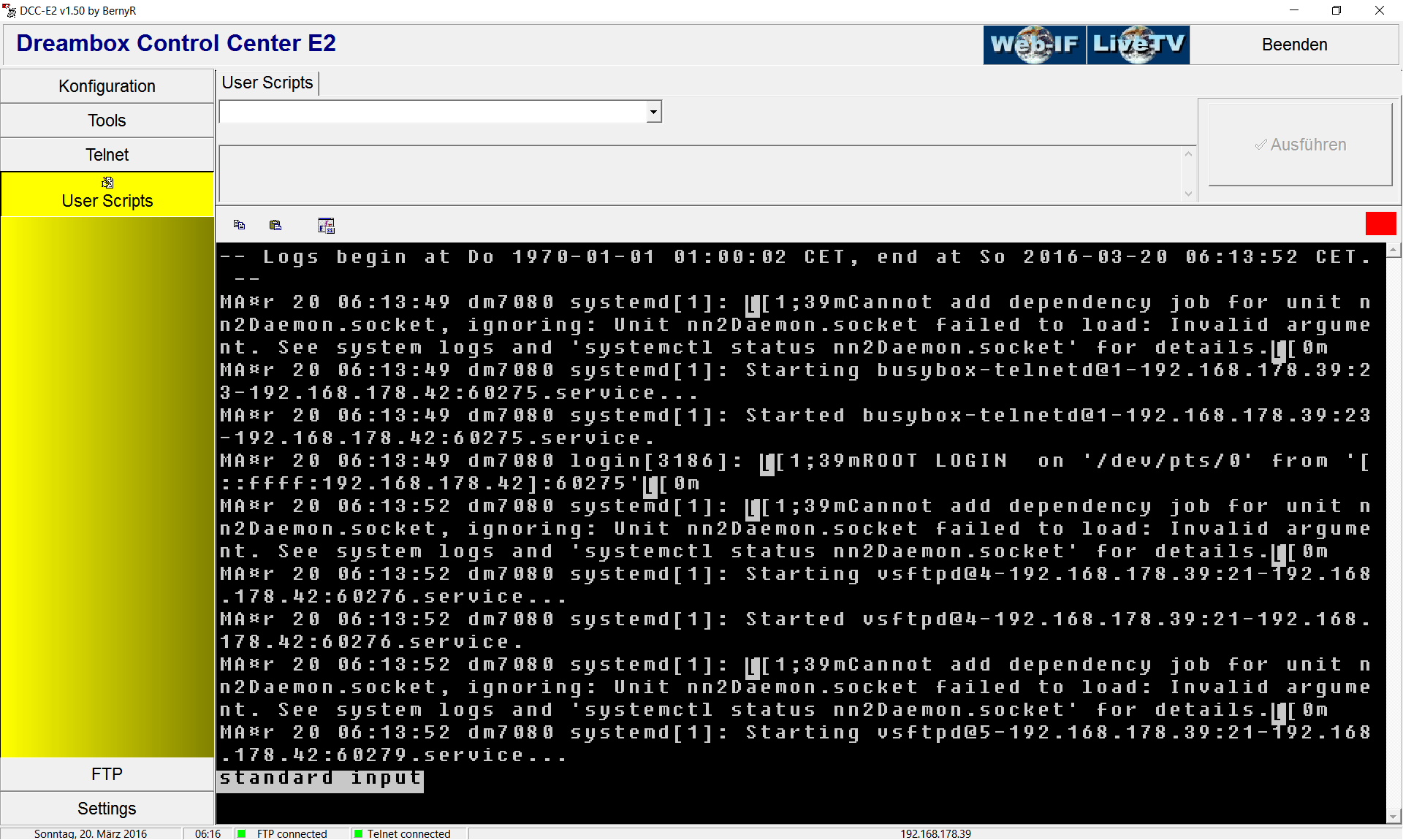

    1. root@dm7080:~# systemctl status nn2Daemon.socket
    2. nn2Daemon.socket
    3. Loaded: error (Reason: Invalid argument)
    4. Active: inactive (dead)
    5. Listen: [::]:3016 (Datagram)
    6. Accepted: 0; Connected: 0
    7. Mär 20 09:51:01 dm7080 systemd[1]: Cannot add dependency job for unit nn2D...s
    8. Mär 20 09:53:06 dm7080 systemd[1]: Cannot add dependency job for unit nn2D...s
    9. Mär 20 09:53:08 dm7080 systemd[1]: Cannot add dependency job for unit nn2D...s
    10. Mär 20 09:53:09 dm7080 systemd[1]: Cannot add dependency job for unit nn2D...s
    11. Mär 20 09:53:21 dm7080 systemd[1]: Cannot add dependency job for unit nn2D...s
    12. Mär 20 09:53:23 dm7080 systemd[1]: Cannot add dependency job for unit nn2D...s
    13. Mär 20 09:53:24 dm7080 systemd[1]: Cannot add dependency job for unit nn2D...s
    14. Mär 20 09:54:08 dm7080 systemd[1]: Cannot add dependency job for unit nn2D...s
    15. Mär 20 09:54:10 dm7080 systemd[1]: Cannot add dependency job for unit nn2D...s
    16. Mär 20 09:54:11 dm7080 systemd[1]: Cannot add dependency job for unit nn2D...s
    17. root@dm7080:~#
    1. root@dm7080:~# ps aux | grep nn2Daemon
    2. root 2646 0.0 0.0 2732 540 pts/0 S+ 09:56 0:00 grep nn2Daemon
    3. root@dm7080:~#
    1. root@dm7080:~# cat /tmp/nn2Daemon.log
    2. Sat Mar 19 19:29:31 2016--: Dbg:Start Socket on Port 3016
    3. Sat Mar 19 19:29:31 2016--: Err:ASSERT failure in QList<T>::operator[]: "index
    4. ut of range", file qlist.h, line 477
    5. root@dm7080:~#

    Im Piconmanager aus dem Feed ist nur 100x60, bei beiden Quellen. Ich dachte jetzt, dass da einfach die 4 Pixel auf bzw. abgerundet wird. Nach welcher Auflösung und Farbtiefe muss ich denn filtern, damit mir nur die korrekten Picons für das Display angezeigt werden?
    Dieser Beitrag wurde bereits 2 mal editiert, zuletzt von hajoojah ()
