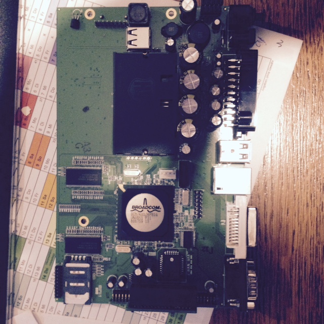

      ich bin neu hier und mit der Dreambox nicht so bewandert. Ich habe seit einigen Jahren eine DM800 HD PVR Clone Box mit newnigma drauf. Die lief bis vor kurzem auch richtig gut. Jetzt startet sie nicht mehr und hat einige Fehler, sodass ich sie auch nicht mehr neu flashen kann. Ich habe mir in der Bucht ein original Board inkl. SIM für die DM800 gekauft. Alles zusammengebaut und gestartet. Das funktionierte alles wunderbar. Dann habe die Box geflasht. Auch das hat wunderbar funktioniert. Nach dem Neustart kam dann der Fehler Error01 no ca found. Flashen ging danach nicht mehr, bzw es ging gar nichts mehr. Nur der Fehler kam immer wieder. Ich habe mit dem Verkäufer telefoniert, der mir bestätigte, dass es sich definitiv um ein original Board handelt und nicht um ein Clone. Der Verkäufer ist übrigens ein offizieller Händler aus Dortmund. Er hat mir jetzt ein neues Board geschickt. Ich würde gerne das neueste newnigma flashen, weil mir das Gemini nicht gefällt. Kann es passieren, dass wieder der Fehler kommt? Mache ich irgendetwas falsch?
      Ich habe nach Merkmalen für original Boards geguckt und es sieht wirklich original aus (kein Kühler auf CPU, kein Lüfteranschluss, etc).

    • Error01 no ca heisst, er findet die Sim Karte nicht,
      guck mal ob die Sim fest sitzt., wenn die nicht geklebt ist, dann drück mal mit dem finger leicht drauf

    • Der Händler hat ein originales Board mit verklebter Sim, entfernt den Kleber, der eigentlich ein Indiz für eine originale Box ist, und klebt einen Aufkleber auf die originale Sim, baut das wieder zusammen, die Box funktioniert mit dem ausgelieferten Image und sobald du ein definitv nicht clone gepatchtes Image von uns flashst, kommt no ca fund.
      So viele Alarmglocken gibt es gar nicht. Da hat man dich von A bis Z über den Tisch gezogen.

    • Flashe ein aktuelles Image von hier (dreamboxupdate.com/opendreambox/2.0.0/images/dm800/),kommt dann die Meldung "no ca found", reklamiere mit dieser Fehermeldung beim Händler und bestehe auf Widerruf, so denn per Fernabsatz gekauft.

    • Die Sim, ist das weise, liks unten in deienem Bild, Überdeckt vin einer Schwarzen Klammer. Diese kannst du mal vorsichtig raus nehmen und schauen, was da noch drauf steht.
      Ich vermute ma, das es eine orginale Box ist.
      Und wenn die Box nicht mehr startet, dann versuche mal ein neues Netzteil.
