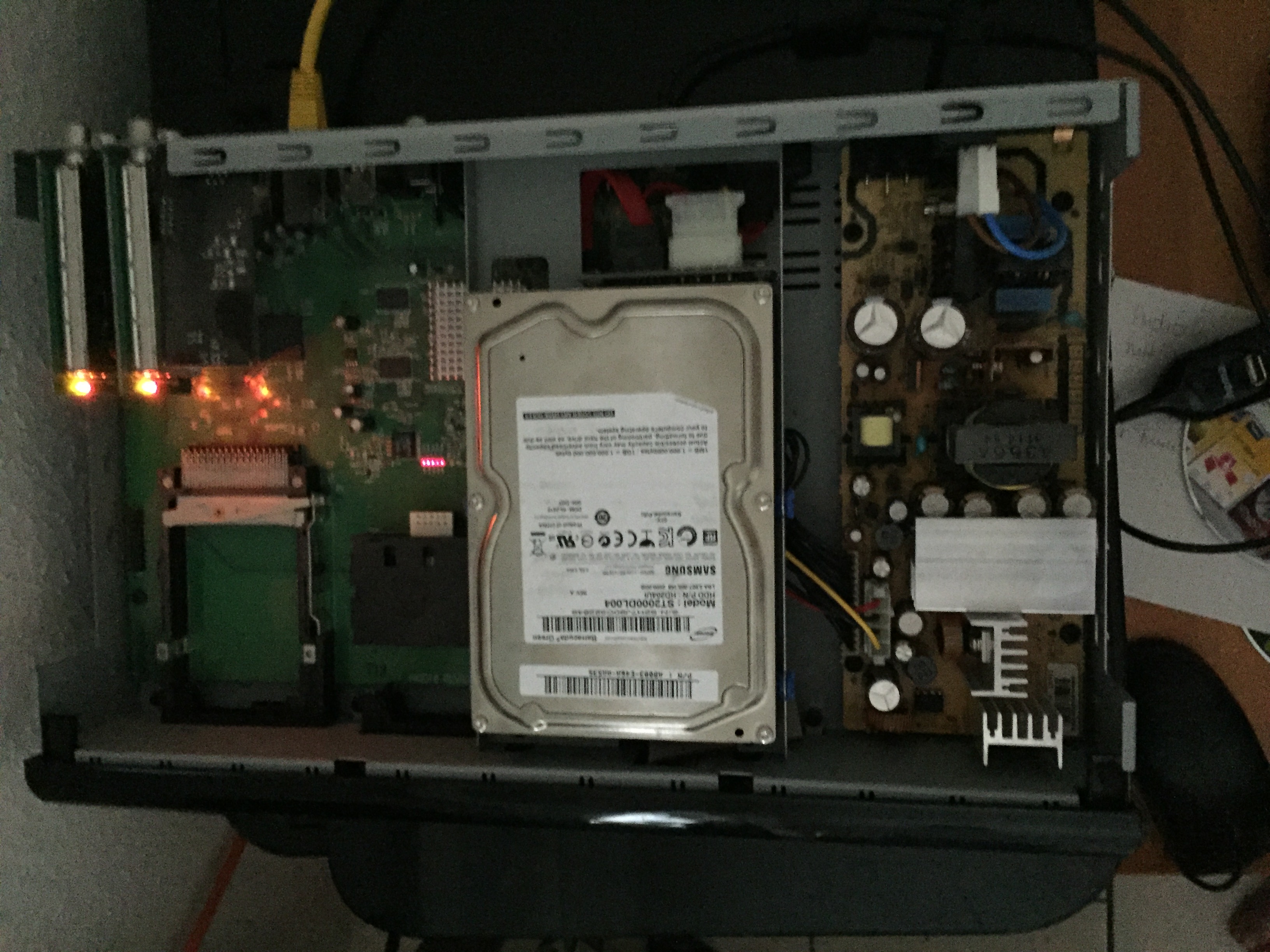

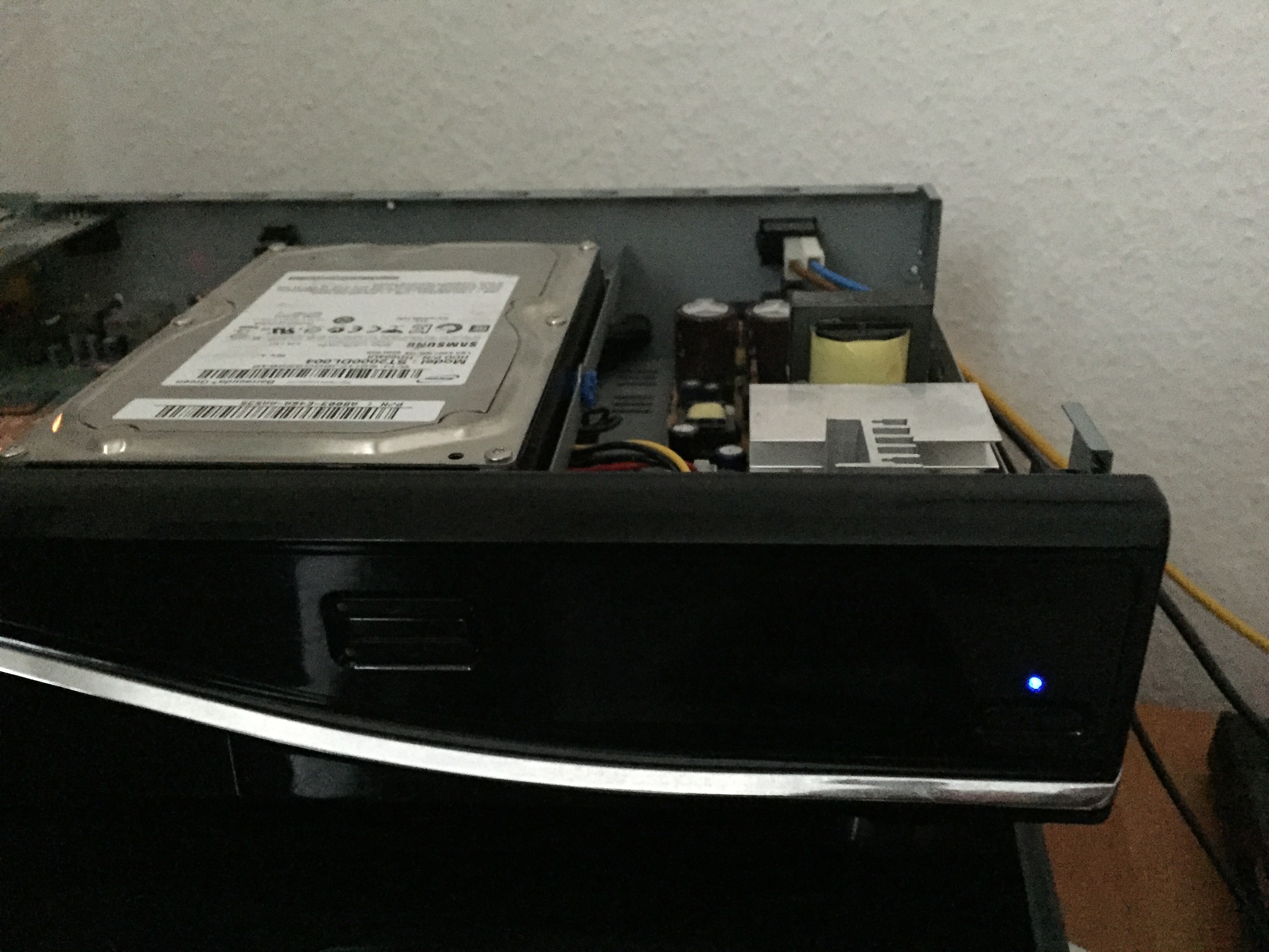

    • Hallo zusammen,
      ich komme leider mit Dreamup nicht auf die Box, da diese vorher hängenbleibt (es gibt auch keine Anzeige im Display). Ich denke das Netzteil ist auch noch in Ordnung, da die Kontrollleuten an den Tunern und verschiedene Lichter auf dem Motherboard leuchten.
      Bin echt ratlos.
      Gru0 jurkar

    • Hallo jurkar,
      dass die LED´s leuchten, bedeutet nicht unbedingt, dass das Netzteil ok. ist. Das Netzteil gibt mehrere Spannungen heraus und außerdem könnten eine oder mehrere Spannungen nicht ausreichend sein oder einen zu hohen Rippel aufweisen.
      Bei der 7020 kenne ich die Anschlußreihenfolge der Spannungen am Steckverbinder leider nicht, sonst könntest du mal mit einem DVM diese überprüfen.
      Wenn du die Möglichkeit hast, ein Netzteil zu bekommen, auch wenn nur leihweise, wäre der Austausch ein guter Test.
      Es besteht auch noch die Möglichkeit, dass ein anderer Steckverbinder auf dem Board nicht ordentlich kontaktiert. Vllt. auch mal prüfen.
      Wann trat denn das Problem auf? Wurde zu dem Zeitpunkt etwas geändert in der Hard- oder Software?
      danke für die Antwort. Es passierte als die Spannung einmal kurz ausgefallen ist. Danach war Ende. Die Box ist eine V1 uns schon länger im Betrieb. Austauschnetzteil zur Probe ist schwierig zu bekommen. Ich denke wohl, dass das Netzteil der 7080 nicht identisch ist oder ? Ich habe mal Dream-Multimedia angeschrieben, da ich glaube, dass das ein Hardwaredefekt ist. Beim Motherboard würde ich mir überlegen, ob ich das noch einmal machen lasse..
      Gruß jurkar
    • Hallo jurkar,
      ich glaube nicht, dass das Netzteil der 7080 mit der 7020 identisch ist.
      Bei einem kurzen Spannungsausfall kann es passieren, dass die wiederkehrende Spannung vom Netzbetreiber etwas überhöht war und das Netzteil dadurch einen Defekt erlitten hat. Passiert oftmals bei Gewitter. Auch wäre dann eine Überspannung durch Blitzschlag denkbar.
      Aber mal sehen, was Dream dazu sagt. Die Netzteile kann man auch auf den freien Markt kaufen, falls Dream zuviel dafür haben will. :)
      Ich kann mir aber auch vorstellen, dass Dream die 7020 für ein Reparaturcheck anfordern wird. :S
