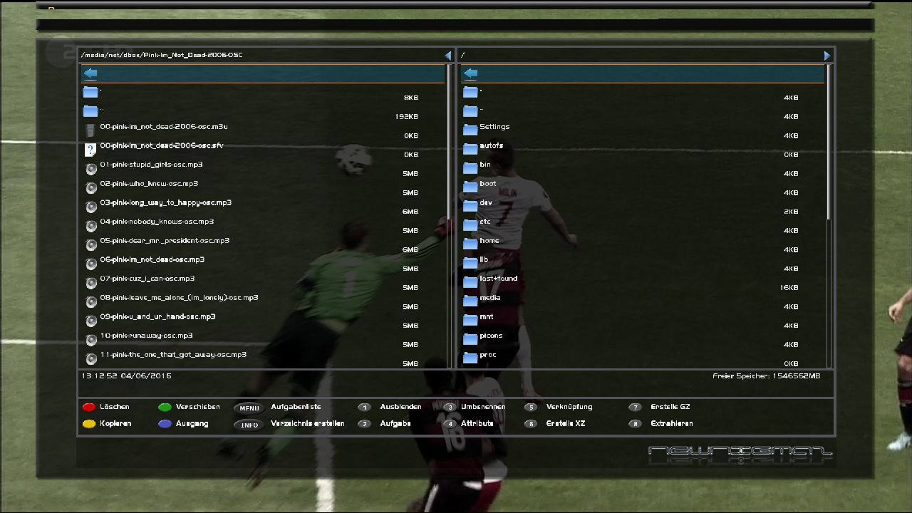

Ich hab mal schnell versucht das nachzuvollziehen:
- in der enigma2.autofs den ghost Eintrag hinzugefügt (Imagestand: 04.06.2016)
- auf dem PC (IP: 192.168.2.104 unter Username Besitzer (kein PW vergeben)) eine Freigabe mit dem Namen dbox erstellt
- Einträge auto.network: dbox -fstype=cifs,rw,soft,rsize=8192,wsize=8192,user=Besitzer,pass=,noacl ://192.168.2.104/dbox
- Neustart Dream
- Ergebnis:
