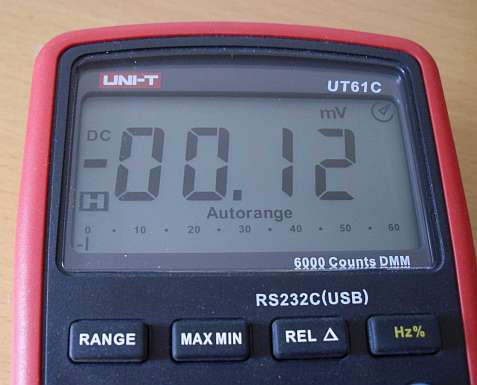

    • Wenn ich an meinem SAT-Kabel messe zeigt das DVM eine Spannung von 0,12mVolt an.
      Das ist so gering, da düfte kein Fehler im Receiver entstehen, zumal der Tuner ja selber eine Spannung von 14/18 Volt zum LNB bzw. Multischalter schickt .
      Bei Gewitter oder Blitzeinschlag in deiner Anlage sieht die Sache natürlich schon wieder ganz anders aus . Da treten Spannungen im kilo/mega Volt Bereich
      auf , die auch den besten Tuner zerstören können.
        68,09 kB, 477×385, 469 mal angesehen
    • jop, kleine spannung ist normal, merkt man immer wenn man das satkabel abschraubt.
