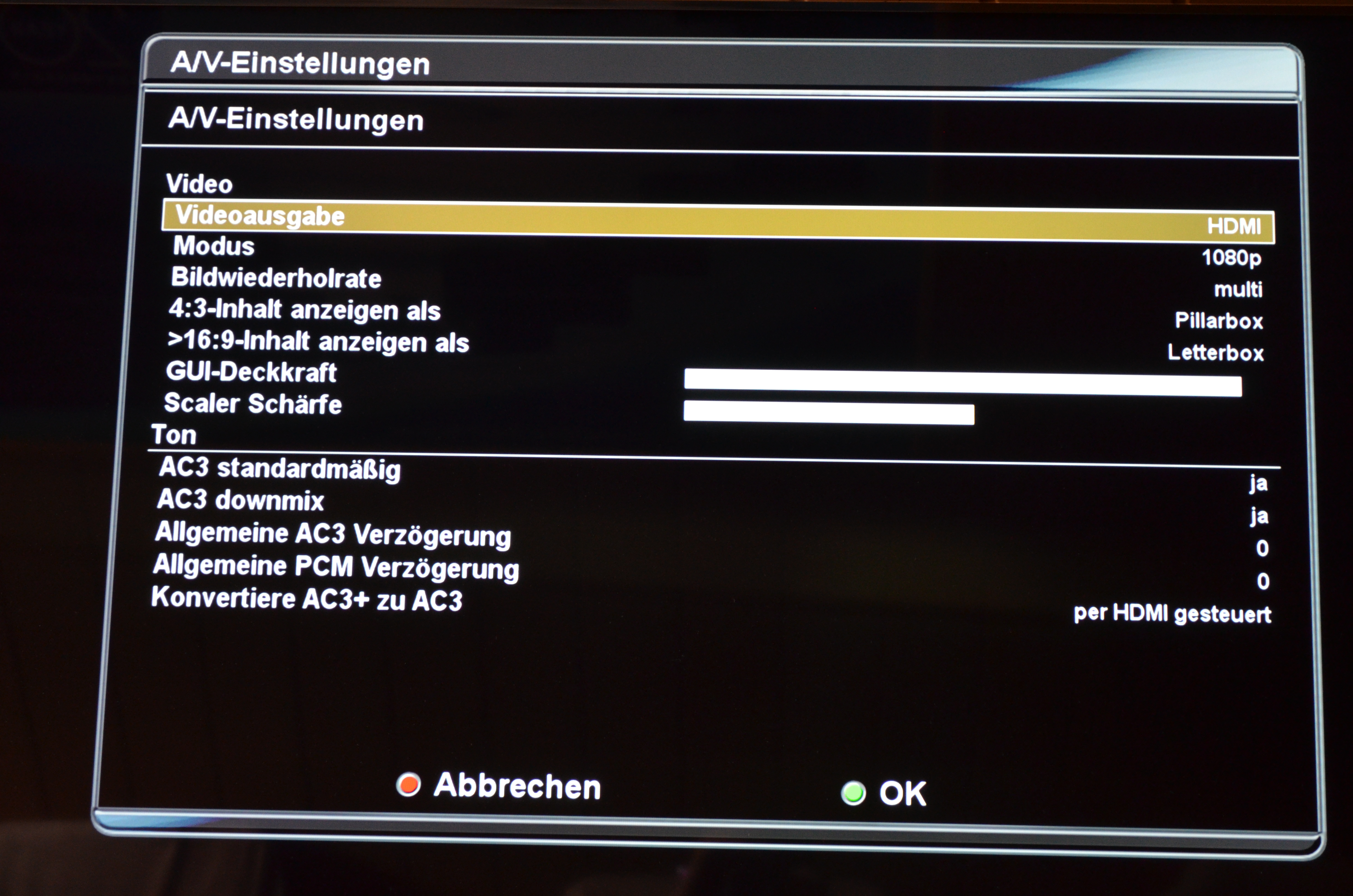

      Bitte helft mir, denn ich habe weder im original Image noch im Newinigma Ton über HDMI zur Vorstufe von Marantz oder direkt per HDMI Kabel zum Panasonic UHD TV. Hier bin ich am verzweifeln, bevor ich optisch raus gehe wollte ich es über HDMI probieren und bekomme es nicht nicht.
      Gibt es irgend eine Beschreibung die HD02 Karte im Receiver zu nutzen und die privaten Sender in HD zu schauen?
      Habe unten Fotos ran gehängt dort sind die gespeicherten Einstellungen
      Bitte, bitte helft mir......

    • Ist die Box neu?
      Entweder Box defekt oder was ich eher Glaube, defektes HDMI-Kabel.
      Welche HD+ Karte hast du?

    • Ja die Box ist Gestern ganz neu gekommen, habe drei unterschiedliche HDMI Kabel probiert- auch von unterschiedlichen Herstellern. Bild ist ja da?

    • Was mir noch zum Ton einfällt, wäre AC3 downmix auf aus und auf ARD oder ZDF eine AC3 Tonspur zu probieren.
      Bist du sicher, dass an deinem TV der Ton funktioniert?
      Ach nochwas, lass das ganze HDMI-CEC ertmal weg, solltest du sowas schon installiert haben.
    • habe die Box noch einmela auf Werksrest gestellt und versuch jetzt Oscam zu nehmen.
      Ton immer noch nicht, wobei auch der Lautstärke Balken von der Dreambox nicht im Bildschirm erscheint.
      Selbst die Stummschalttaste wird nicht angezeigt.?

    • Ton über HDMI geht immer noch nicht, dafür über den optischen Ausgang. Damit kann ich leben.

    • Wenn du oben auf Portal gehst und im Suchfeld HD02 eingibst, wirst du sehr schnell finden, dass die HD02 mit Scam sofort gehen sollte.
      Zum Ton kann ich nur sagen, wenn du Online gekauft hast, zurücksenden. Ansonsten Ticket bei DMM aufmachen.
    • Im default Skin (newnigma2HD) muss der Lautstärkebalken während des Regelns oben in der Mitte erscheinen.

    • Hallo SCAM 3.59 haut hin- Danke an GRIFFEL und JOEY!
      Nach dem Rückstellen auf Werkseinstellung funktioniert auch über den optischen Ausgang des Tones der Balken oben in der Mitte wieder.
