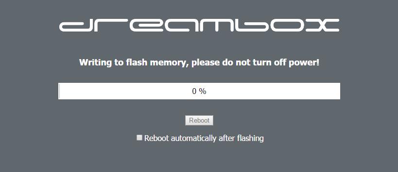

      Hallo zusammen
      ich hab hier ne neue 7020HDV2 (laut Aufkleber auf der Unterseite)
      Wollte heute kurzerhand NEWNIGMA2 Flashen - also Box in den Stop Modus - Image ausgewählt - Flash vorgang gestartet - aber der Balken "Writing to Flash" bleibt immer bei 0% stehen.
      Hab das dann mit IE Chrome und Firebox probiert - aber immer mit dem gleichen Ergebnis.
      IAny Ideas ?

      Upload funktioniert noch - bleibt dann aber wie im Anhang zu sehen stehen...

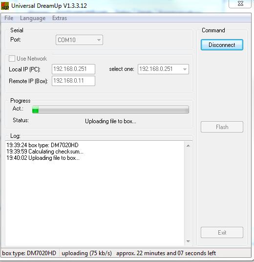

    • Hallo zusammen
      wer hat denn nun recht - der Aufkleber unter der Box "7020HD V2" oder Dreampu "Box Type DM7020HD"
      Ich flashe jetzt dennoch mal das V2 Image - mal sehen was passiert ...
        37,27 kB, 520×536, 358 mal angesehen
    • Weil der Flash Vorgang dann über die USB/Serisl UART Strecke läuft - das dauert dann zwar dafür ist das Netzwerk aussen vor !
      Ja - ich habe noch Akkustik Koppler benutzt und ich kann warten.... (das waren damals 300Baud) und nicht 50mbit..
      Und siehe da - Flash vorgang durch - box läuft !
