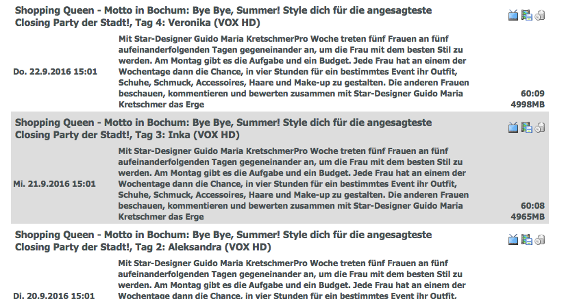

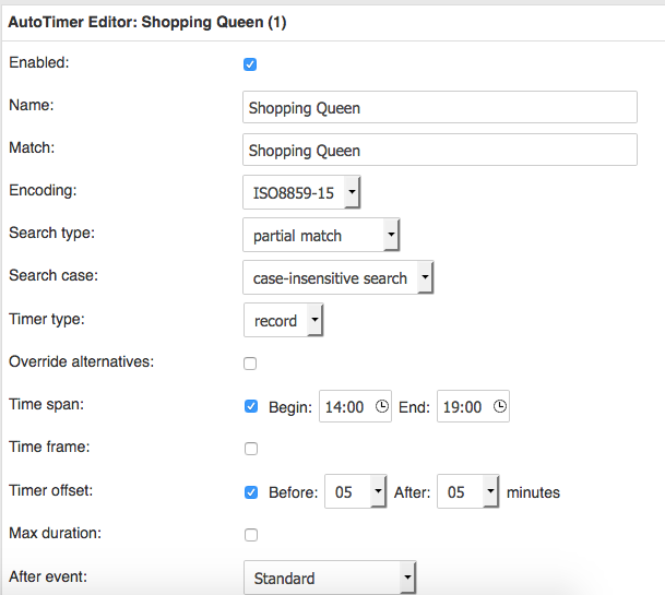

      ich möchte dieses Thema nochmal aufmachen - wie bereits erwähnt, wird die Aufnahme via AutoTimer hinzugefügt. Allerdings mache ich da wohl was falsch ->
      Obwohl im Timer (siehe Anhang) eine Vorlaufzeit von 5 min & eine Nachlaufzeit von 5 min angegeben sind, werden "nur" 60 min aufgenommen, obwohl es 70 sein müssten. Ausserdem startet die Aufnahme erst um 15:01 (siehe Screenshot). Was mache ich falsch?

      Was meinst du mit "wirklich um 15:01 Uhr anfängt?" Eigentlich sollte die Aufnahme um 14:55 Uhr anfangen / so steht es auch in der Timeiste. Lt. EPG soll es um 15:00 Uhr anfangen.Bei den Aufnahmen ist vorne aber immer was abgeschnitten.

    • Ich habe es heute Morgen mal mit Nachrichten auf VOX probiert - Timer manuell angelegt - 5 Minuten Vor- & Nachlaufzeit. Die Sendung beginnt zwar 90 Sekunden früher, aber durch die Vorlaufzeit wird alles aufgenommen. Bin mal gespannt, wie es heute Mittag bei Shopping Queen ist. Denke es wird aber laufen.
      Vermute das Problem eher bei dem AutoTimer - da die Vorlaufzeit nicht wirklich anerkannt wird, obwohl es im Timer steht. Kann es auch was mit dem VPS Plugin zu tun haben?
    • >dem VPS Plugin zu tun haben?
      Ja. Da ist eher das Problem zu suchen.
      Den Satz verstehe ich nicht. Die Timer werden doch richtig erstellt mit der Vorlauf und Nachlaufzeit
      Grüße
    • VPS wird von allen öffentlichen unterstützt, incl. der Dritten und Spartenkanäle von ARD und ZDF. Nutze ich laufend und funzt bei mir problemlos.
      Wie hattest du es denn eingestellt? Bei mir stehts auf "Ja (Sicherheitsmodus)". Wenn der Sicherheitsmodus NICHT aktiviert ist, ignoriert das Plugin - zumindest soweit ich weiss - die Vor- und Nachlaufzeit und wartet darauf, dass die Sendung "running" meldet bzw. schaltet ab, wenn VPS meldet, dass die Sendung beendet ist.
      Hallo, es lag wohl daran, daß ich den Sicherheitsmodus nicht aktiviert hatte. Jetzt geht es. Ich muss dabei sagen, daß sich die EPG Zeiten auf VOX Mittags um ca. 4 Minuten verschieben.
