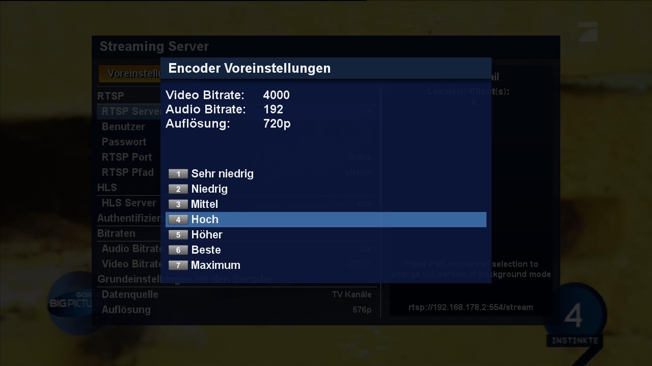

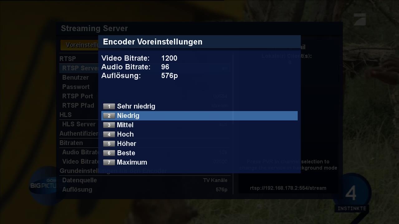

    • wenn es erst mit 4-6MB geht dann hast du eine zu hohe Auflösung eingestellt. Bei weniger als 2MB macht alles > SD Auflösung (576p) als Ziel des Transcoding praktisch keinen Sinn mehr, und ja man kann das auch bei HD Sendern benutzen!. Nicht umsonst hat DMM auf gelb in den Einstellungen verschiedene Profile hinterlegt und wenn du da Sehr niedrig oder niedrig auswählst kommt NUR 576p, und erst ab Mittel 720p zu Anwendung.
      Und das du bei Datenquelle aussser Follow Live auch was anderes einstellen kannst (nämlich TV Kanäle und HDMI-IN) ist dir hoffentlich schon aufgefallen, weil sonst ist die "Streamserver kann nicht Umschalten" Diskussion mit mir auch schon vorbei ?
    • DMM hat ja auch paar schöne Voreinstellungen uns mitgegeben die kann man ja auch mal testen ,eventuell hilft das auch beim herrausfinden was für einen am besten ist mit dem was man zur Verfügung hat.
      Dafür ist im übrigen der neue Yellowbutton "Voreinstellung" gedacht den DMM jetzt im Streamserversetup hat.
        62,75 kB, 1.280×720, 521 mal angesehen
        59,26 kB, 1.280×720, 538 mal angesehen

    • du musst aber auch erklären das man den Server restarten muss damit wenn man da was umstellt es auch aktiv ist - was der zweite fehler ist den die Leute machen - sie stellen irgendwas ein und lassen den Server mit den alten Einstellungen weuterlaufen und wundern sich dann das es immer noch nicht geht ... Am besten rtsp auf aus, dann mit Gelb Profil wählen und dann wieder rtsp auf AN drehen, dann fragt er schön ob der Server restartet werden soll.
