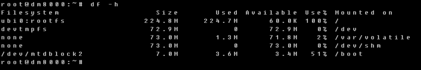

Habe Stromversorgung abgezogen. Jetzt sieht es so aus.
[gelöst] Kann nicht updaten
Dass der Flash voll ist wussten wir ja schon. Liegen jetzt noch Aufnahmen in /media/hdd, obwohl keine Festplatte mehr dran ist?

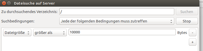

das dürfte ein 58MB VideoDB File sein (VideoDB Database)
kopier die mal auf den PC und lösch die da mal.
Du darfst die VideoDB Database nicht in den Flash setzen.Probleme kann man niemals mit derselben Denkweise lösen.
Sind das nicht 58kb?

stimmt, sind 58kb, sieht man schlecht, da jeder client das anders anzeigt.Probleme kann man niemals mit derselben Denkweise lösen.

Habe videodb kopier und gelöscht. Dann update gestartet wieder Meldung 0Mb available.
Habe den Fehler gefunden. Im root war eine Aufnahme. Nachdem ich diese gelösch hatte konnte ich updaten.
Dank an alle für eure Hilfe. -
