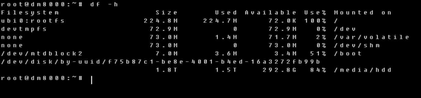

Habe Stromversorgung abgezogen. Jetzt sieht es so aus.
[gelöst] Kann nicht updaten
Dass der Flash voll ist wussten wir ja schon. Liegen jetzt noch Aufnahmen in /media/hdd, obwohl keine Festplatte mehr dran ist?

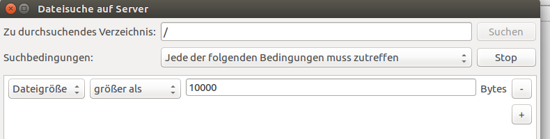

Eigentlich wollte ich mich nicht mehr einmischen, aber ich würde mal mit meiner Methode (bind mount) in allen Unterordnern von /media nachsehen
Aufnahmen können auch versehentlich nach /media/usb /media/net etc. landen
mit dem bind mount kann man einfach und schnell nachsehen, was sich unter den eingehängten devices im Flash befindet
ich würde auch mal im Ordner /home/root nachsehen gerne wird da mal was per FTP nach /home/root anstatt /media/hdd etc. verschoben -
Habe videodb kopier und gelöscht. Dann update gestartet wieder Meldung 0Mb available.
Habe den Fehler gefunden. Im root war eine Aufnahme. Nachdem ich diese gelösch hatte konnte ich updaten.
Dank an alle für eure Hilfe. -
