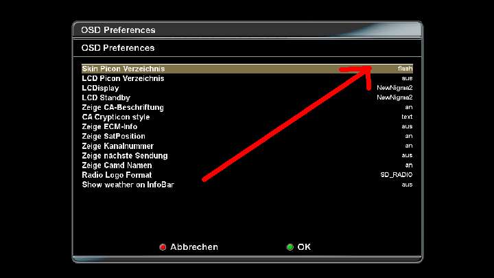

      2. Es reicht nicht, wenn du die Picons irgenwo hast; vorausgesetzt, die Verzeichnisse stimmen, musst du die Quelle unter Newnigma2 Services - OSD Einstellungen - Skin Picon Verzeichnis auch noch einstellen (in deinem Fall USB)

      Bei Osd Einstellung was muß da bei den ersten 2 oben stehen.
      Auch das gleiche wie bei der Experten Einstallung ?
      Danke für die Hilfe
    • wenn du die Picons direkt auf dem USB-Stick abgelegt hast wie im Post 43 beschrieben, muss in den Einstellungen "Expert Picon Verzeichnis" nur ein / rein; denn USB hast du ja schon in den OSD-Einstellungen angegeben, und ein Gesamt-Verzichnis hast du nicht.
      Wenn du die Picons auf dem USB-Stick unter /picons/piconHD( usw hättest, müsste da /picon/ stehen...

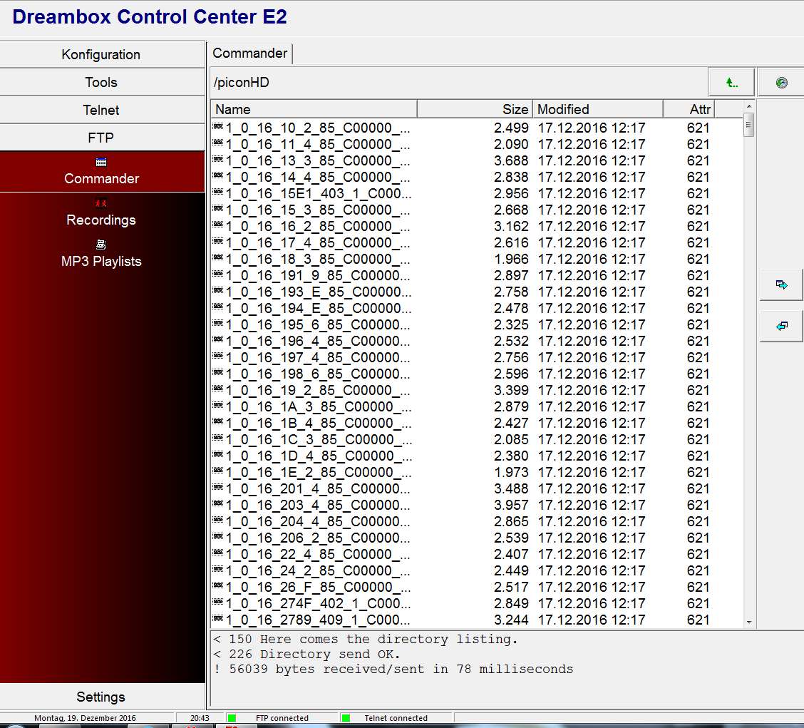

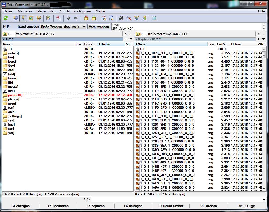

    • Kommst du auf telnet? Mach mal
      1. ls -l /media/usb
      Im Post# 42 hast du auch schon von
      1. /media/usb/piccon/piconSlist
      2. /media/usb/picon/piconHD
      geschrieben. Ich denke, du verschreibst dich gern. Die Eingabe von vorher würde uns aufklären.
    • Hallo
      Das ist der Telenet:
      root@dm8000:~# ls -l /media/usb
      drwxr-xr-x 2 root root 4096 Feb 10 14:16 System Volume Infor
      on
      drwxr-xr-x 6 root root 4096 Feb 13 14:19 picons
      drwxr-xr-x 3 root root 4096 Feb 10 13:39 var
      root@dm8000:~#
    • also machst du nicht, was man dir vorschlägt, und erzählst auch noch was anderes, als du tatsächlich gemacht hast ..... So wird es schwer, dir zu helfen!
    • Hallo
      Noch ein Log
      Noch mal Danke
      root@dm8000:~# ls -l /media/usb/picons
      drwxr-xr-x 2 root root 192512 Feb 13 17:41 picon
      drwxr-xr-x 2 root root 184320 Feb 12 11:05 piconHD
      drwxr-xr-x 2 root root 987136 Feb 10 14:00 piconSList
      drwxr-xr-x 3 root root 4096 Feb 13 14:19 var
      root@dm8000:~#

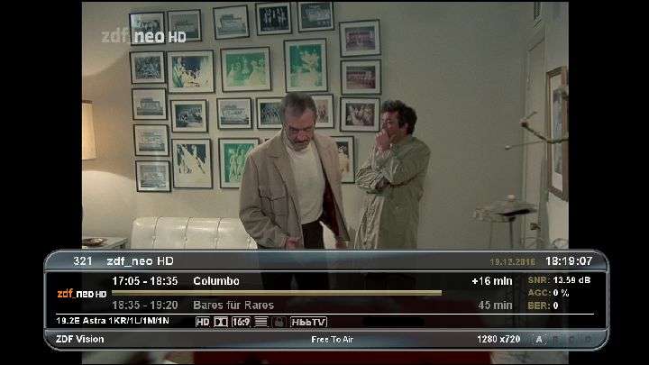

    • Hallo
      hole das Thema noch mal hoch.
      Bei mir werden alle Skin-Picons angezeigt, AUSSER: ARD, ZDF und die 3. Programme, jemand eine Idee woran es liegen kann ?
      Es sind die gleichen Picons , die auf einer anderen Box ohne diese Probleme angezeigt werden.
