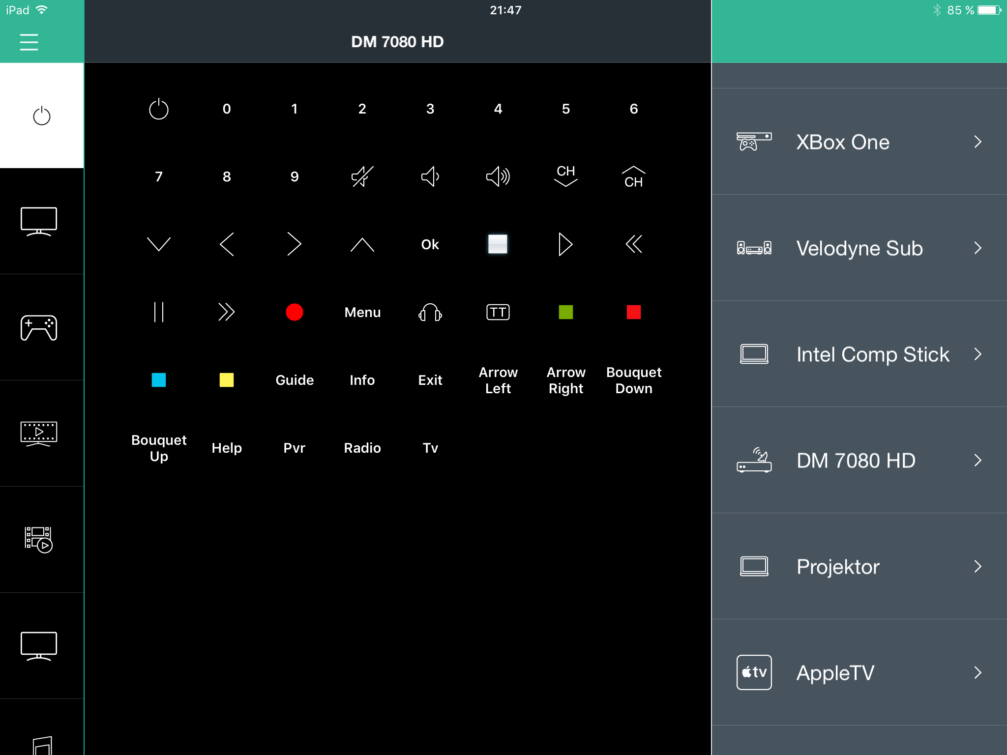

    • Also bei mir läuft das sehr gut, möglich, dass ich noch ein paar Tasten angepasst hatte... ist schon ein Paar Tage her. Ich bekomme in der App beim Gerätehinzufügen mit obigen Angaben keine weitere Auswahlmöglichkeit. Danach läuft sofort das Testprogramm mit einschalten/ausschalten usw usf. los.
      Das Profil müsste für die 900er geanauso funktionieren. Kannst es denke ich einfach kopieren oder ein zweites Mal hinzufügen und in DM900 umbenennen.
      PS. Hast Du die Harmony Elite mit oder ohne Hub? Ich programmiere das nur über die App am iPad. Die PC Software verwende ich nicht.
