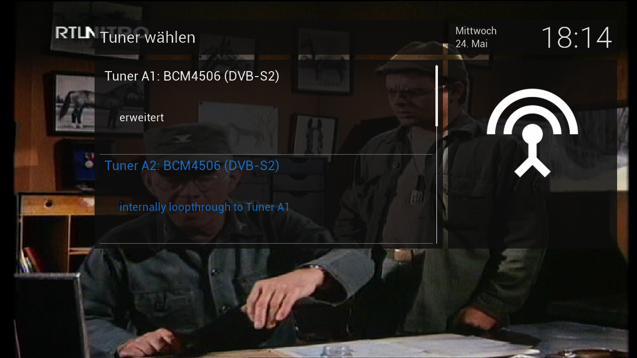

    • Noch ein kleiner Nachtrag, ich habe jetzt den Triple Tuner auch in der 7080 auf dem letzten Slot probiert (der näher beim Internen Tuner geht nicht, weil dann der Falz vom Deckel stört. Daher ist im ersten Slot jetzt nur ein Single SAT Tuner als B, wodurch der Tripel C1 und C2 wird.
      Prinzipiell funktioniert das auch, nur wird aus mir nicht veständlichem Grund jetzt beim C2 nicht die Möglichkeit angeboten Intern verbunden mit C1 auszuwählen, sondern nur extern verbunden mit ... während man bei der 900 problemlos intern verbunden mit ... auswählen kann.
      Da muss DMM wohl nochmal im Python code der Tunereinstellungen wühlen ^^
      EDIT: Nein ist Blödsinn was ich geschrieben habe, das passier weil als Ziel des Intern verbunden scheinbar als Default immer der vorherige Tuner genommen wird - was dann eben nur B sein kann, und bei dem geht ja wirklich nur intern verbunden. Stelle ich auf extern verbunden und dann den Tuner mit dem es extern verbunden sein soll auf C1, DANN ist plötzlich auch intern verbunden verfügbar - insofern ist das nur etwas verwirrend, aber eigentlich sogar richtig so.
      EDIT: Nur bei den Texten gibst noch eine Verwirrung aus Deutsch und Englisch - siehe screenshot, wobei beim C2 es richtig in deutsch steht.
        540,8 kB, 1.280×720, 374 mal angesehen
      Dieser Beitrag wurde bereits 2 mal editiert, zuletzt von Lost in Space ()
    • Jein, ich kann bei A2 zwar intern verbunden mit C2 zwar auswählen aber wenn ich OK drücke macht das enigma2 aus dem Intern verbinden ein extern verbunden was dann wieder stimmt :) Ich habe das nämlich aus so das derzeit am A1 und C1 nur jeweils ein SAT Kabel ist - die restlichen Kabel brauche ich für die 900
