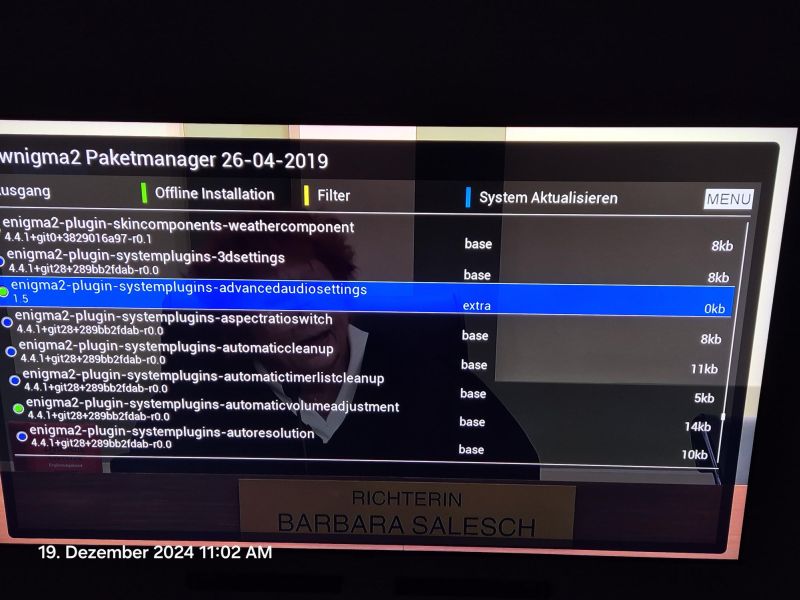

    • moin
      Ich würde gerne nochmal nachfragen zum Advanced Audio Settings for DreamOS
      kann man das Manuell installieren beimir ist es Grün hinterlegt aber O kb in Erweiterungen?
      Und mit meiner neuen Samsung Q 995 GDSurroundanlage /TWO bekomme ich keinen DTS Ton abgespielt?
      Irgendetwas habe ich falsch gemacht?
      danke
        73,98 kB, 800×600, 174 mal angesehen
      :D
      MFG Jerry

    • Hy
      Bei keinem DTS File >Film kommt ein Ton !
      Erweiterte Audio Einstellung ? alles Durchreichen
      Ac3 Standard >aus
      AC3 Downmix >aus
      Das systemplugins-advancedaudiosettings finde ich wo ? Da ist mein Fehler sry
      Vieleich kannst du ein Photo anhängen
      Ich hoffe nicht das ich immer noch ein Brett vorm Kopp habe !
      Danke
      :D
      MFG Jerry
