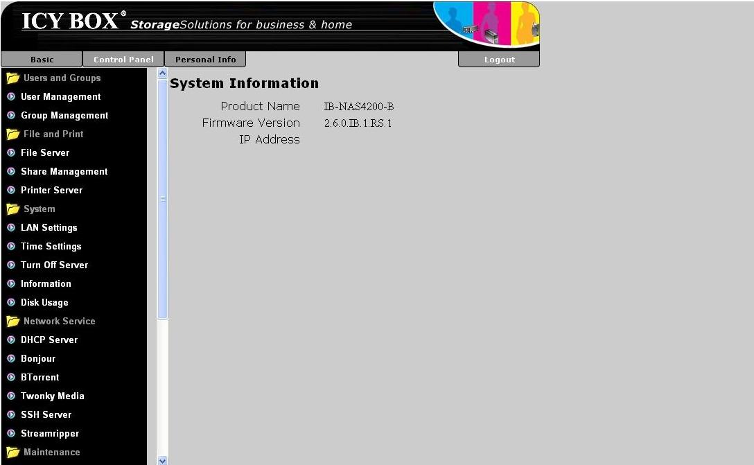

      Wohl aber zu meiner ICY-Box IB-NAS4220-B. Die funktioniert sehr gut mit meinen Boxen. Benutzer oder Gruppen anlegen ist kein Problem. Der Stromverbrauch und auch die Geräuschentwicklung ist sehr gering. Sicherlich ist die Konfiguration für Anfänger etwas gewöhnungsbedürftig, aber mit der Zeit bekommt man das schon hin. Also so schlecht ist die Box nicht.;)
      Hier noch ein Bild zur Konfiguration.
