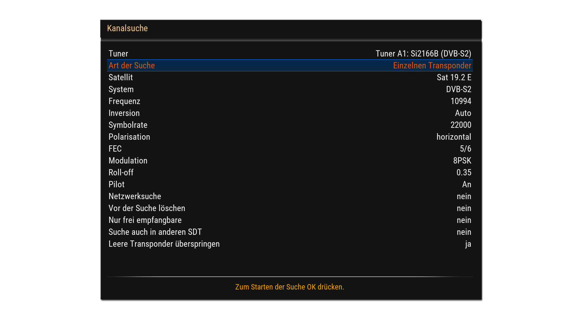

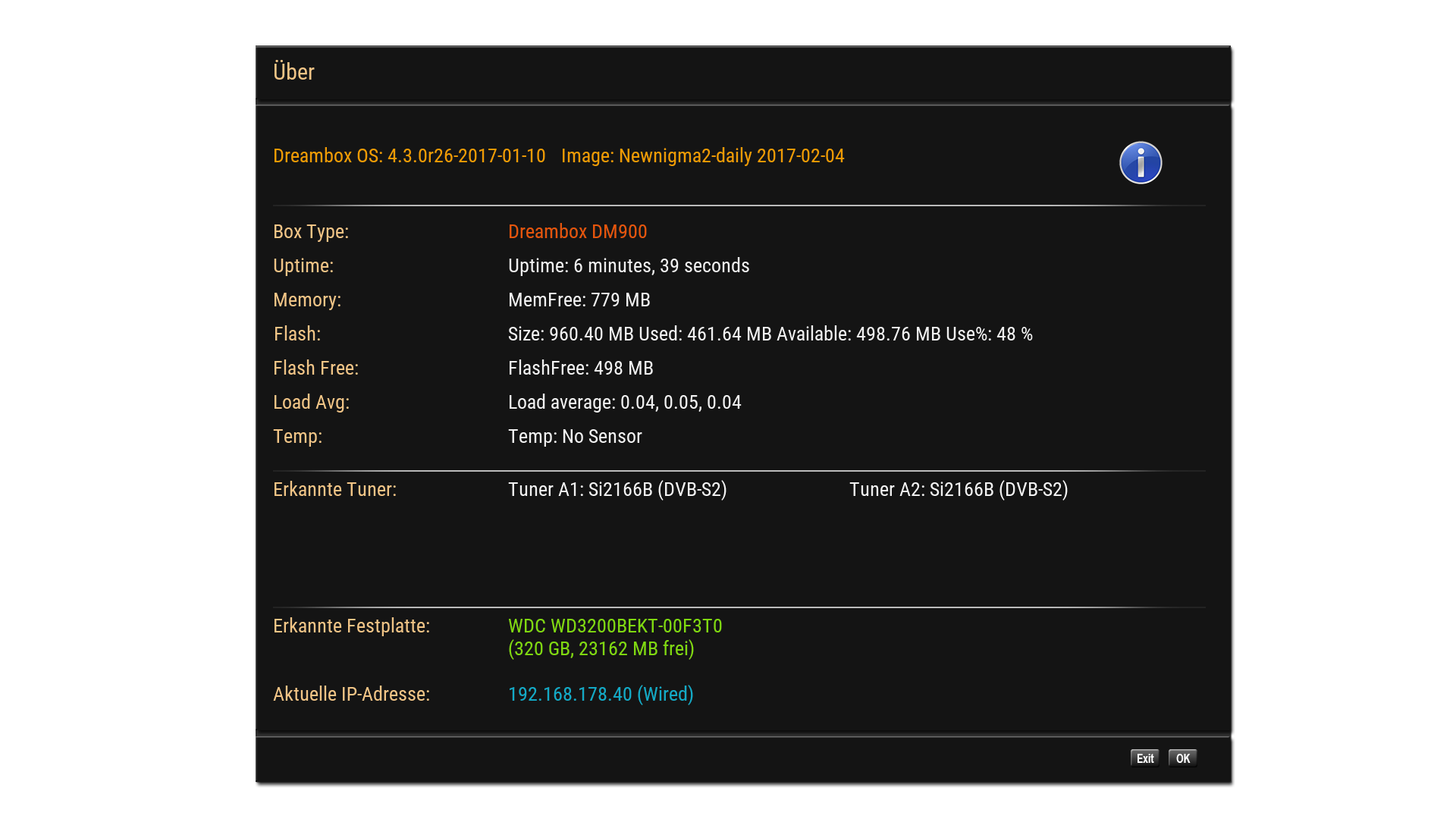

    • Danke für die schnellen Antworten.
      Sucheinstellungen und Image Information im Anhang.
      Unter der Software Verwaltung wollte ich das System Aktualisieren, habe aber die Meldung bekommen das es kein update gibt.
      Sonst werde ich die Box heute Abend noch mal neu flashen.
      MfG

    • Ah ok deswegen macht er kein update mehr... :-/
      Hat jemand eine Lösung dazu?
