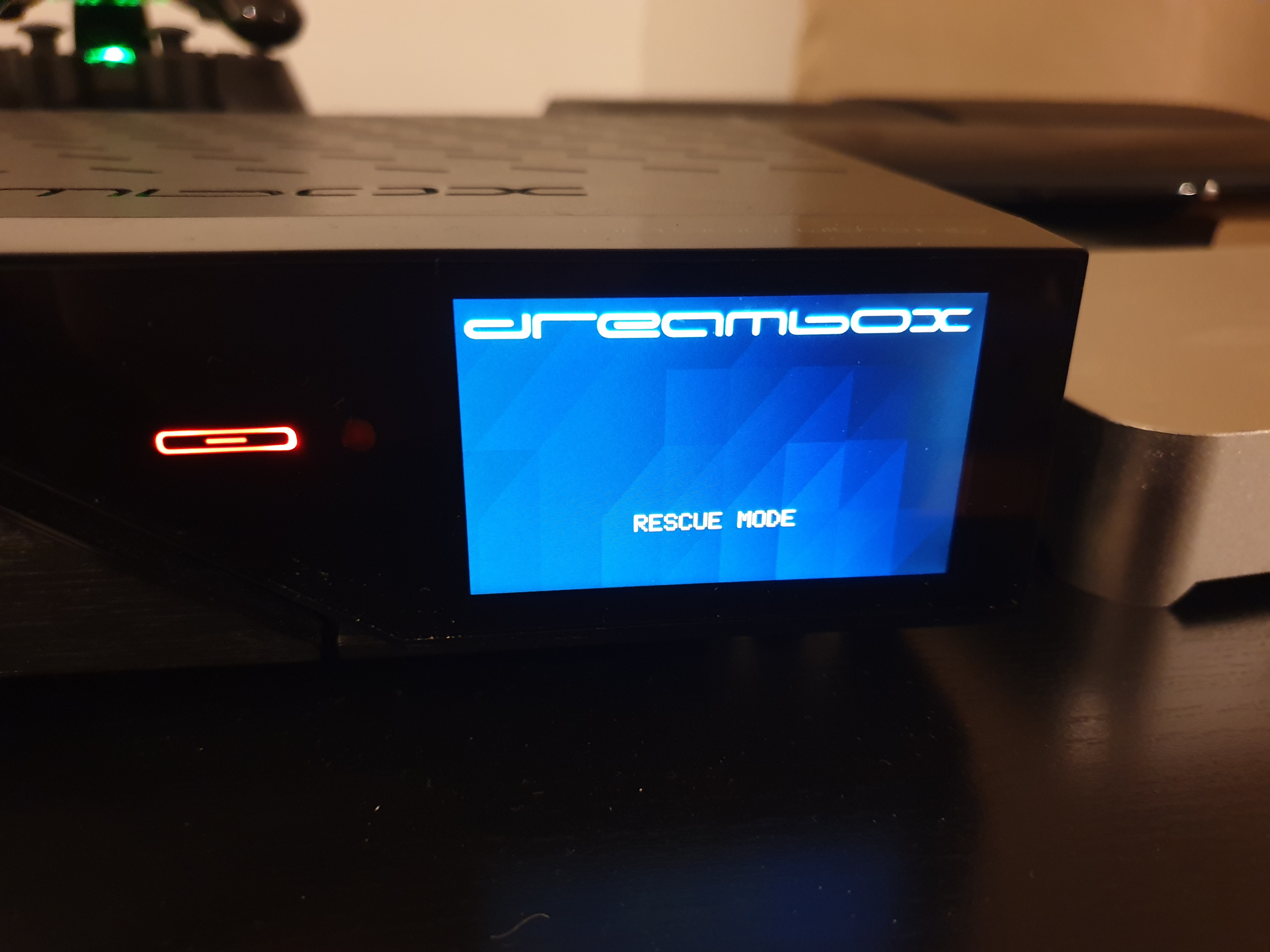

DM 900 rescue mode
ja, Stick als ext4 oder FAT32 formatieren und als "DREAMFLASH" labeln und das tar.xz draufkopieren, an die box und einschalten, dann sollte der flashvorgang automatisch starten, solange der rescue loader aktuell genug und nicht korrupt ist
wenn das nicht klappt, kannst du alternativ den rescue-loader von USB über eine serielle Verbindung starten und dann wie gehabt über das Web-IF flashen
-> Dreambox OE2.5 Recovery DM520/525 DM820 DM900 DM920 DM7080 (+ USB Recovery)Dieser Beitrag wurde bereits 1 mal editiert, zuletzt von Fred Bogus Trumper ()
Wenn du es per Browser nicht schaffst, gäbe es noch eine Möglichkeit per USB-Stick mit Dreamflash.
oozoon Board ist jetzt leider nicht erreichbar, da hättest du nachlesen können, wie der Stick vorbereitet werden muss.
Vorraussetztung ist natürlich, der Recue Loader ist aktuell. Aber gutemine liest ja hier mit.

Hi, habe es gerade probiert mit einem neuem Image via USB, geht nicht :-(((
es gibt momentan keine Chance zu einer Ip Adresse zu kommen... versuche nun als letzte Chance die rescue-variante??? -
