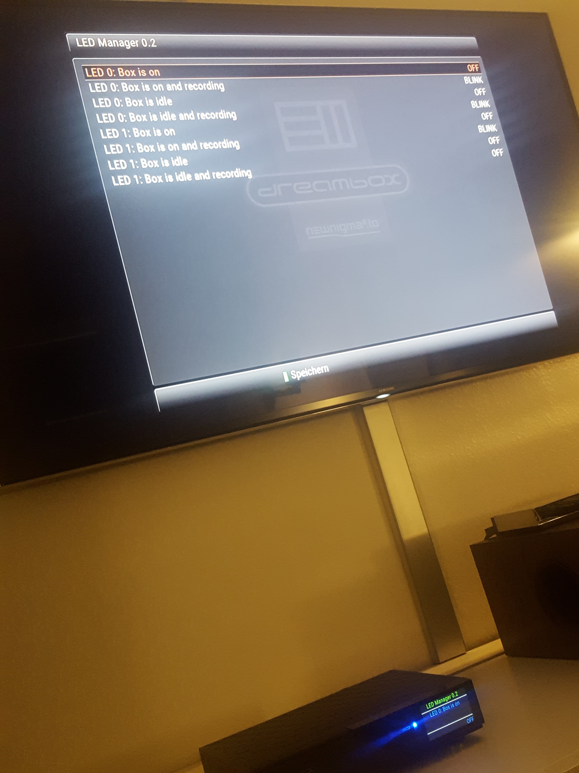

du könntest nur noch mit dem original DMM Image und dem LED Manager mal testen, fast so wie bei Jogi29, nur ohne GP3.3, um das NN2 auszuschließen.

			Weils bisher noch niemand aufgegriffen hat: Meine 900 hat neben der Power-"Taste" gar keine LED!?
 doch ich, scheinbar gibt es da eine runde Led die standardmäßig aus ist, hatte ich aber noch nie gesehen und ist mir bei meiner DM900 auch noch nicht aufgefallenJogi29 schrieb:
 Welche Led daneben? Du meinst die runde Led? Sollen beide Leds aus sein, dann musst du Led0 und Led1 auf off stellen.

			Die runde LED hat keine Funktion und kann auch nicht per Software angesteuert werden. Wenn die leuchtet, stimmt mit der Hardware was nicht.
