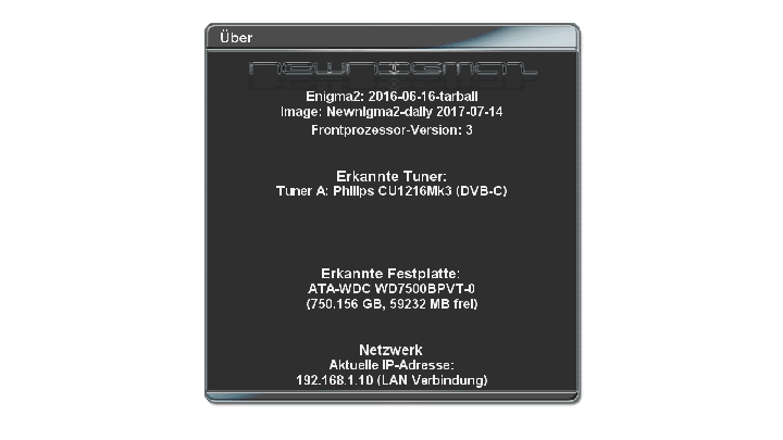

      Im Anhang noch eine Info über das Image.
