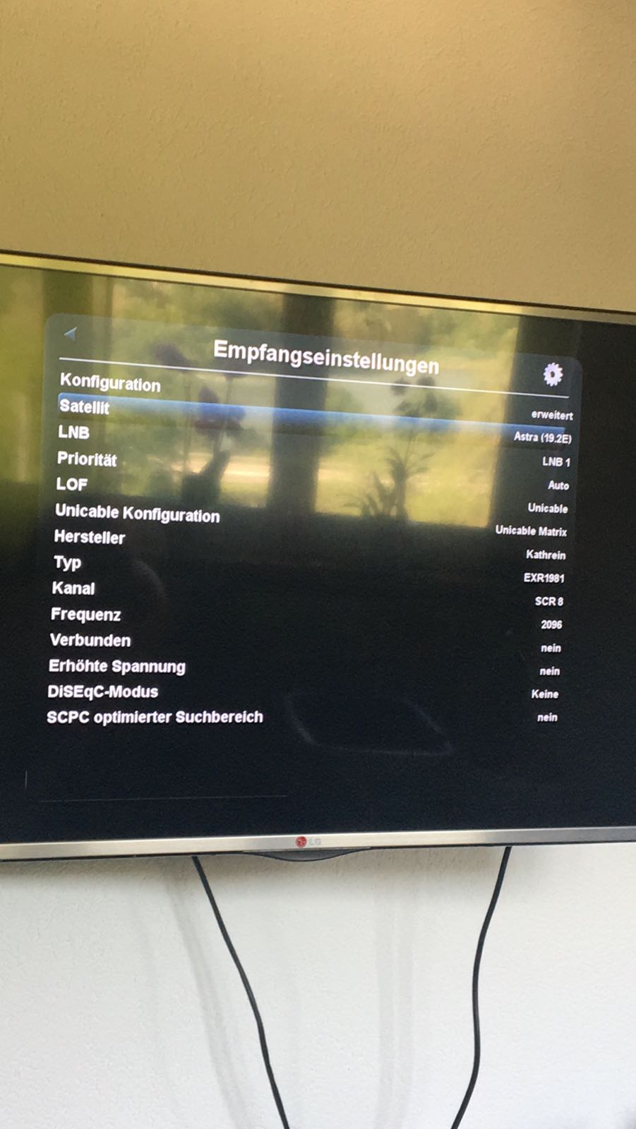

      Ich bin Fast am verzweifeln ich benutze in unserem neuen Mietshaus eine Unicable Lösung von Kathrein den Multischalter EXR1981 und Axing Antennendosen SSD 5 dies Funktioniert
      alles wunderbar bis auf den Empfang von der 2. SAT Position.
      Habe in der Dreambox diverse Einstellungen Probiert jedoch hilft nichts ://
      Hardwareaustattung der Dream :
      1x Standart Tuner DVB-S2
      1x Twin Tuner DVB-S2
      Es kommt immer die Meldung Kanal nicht gefunden , bei dem Tool Satfinder habe ich auch keinen Empfang mit den diversenEinstellungen :/
      Besten dank Hoffentlich kennt sich jemand damit aus
      PS: Screenshots folgen im Verlauf des Vormittags

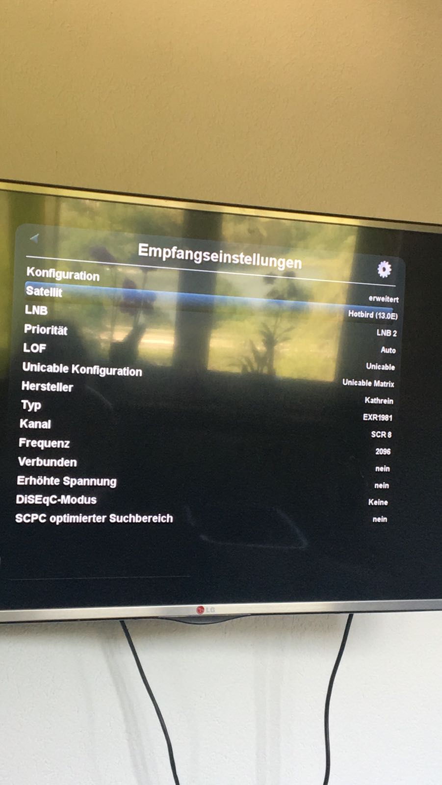

    • Habe ja wie oben erwähnt 3 Tuner in der Dream
      Tuner 1 :
      LNB1 Astra 19,2
      LNB2 Hotbird 13
      Sowie eine SCR Frequenz 2096 MHZ
      Diseqc 1.0 sowie Diseqc senden JA dies brachte jedoch auch keine Veränderung der Materie
      Tuner 2 A und B :
      Identisch wie Tuner 1 jedoch mit 2 anderen SCR Frequenzen
      Welche Diseqc Einstellung wäre zu wählen für das Umschalten zwischen LNB1 und 2?

      Dies sind meine Settings
    • Also bei den Diseqc Befehlen steht es so
      Tuner A
      LNB1
      Astra 19,2
      Diseqc Senden Ja
      Postion AA
      LNB 2
      Hotbird 13
      DiseqC senden Ja
      Postion AB
      Das rennt nun auch , jedoch kommen nicht alle Sender rein es fehlen z.B die der SRG/SSR Gruppe wie z.B SRF1 HD und SRF2 HD , ich vermute dass das LNB einen Weg Hat
