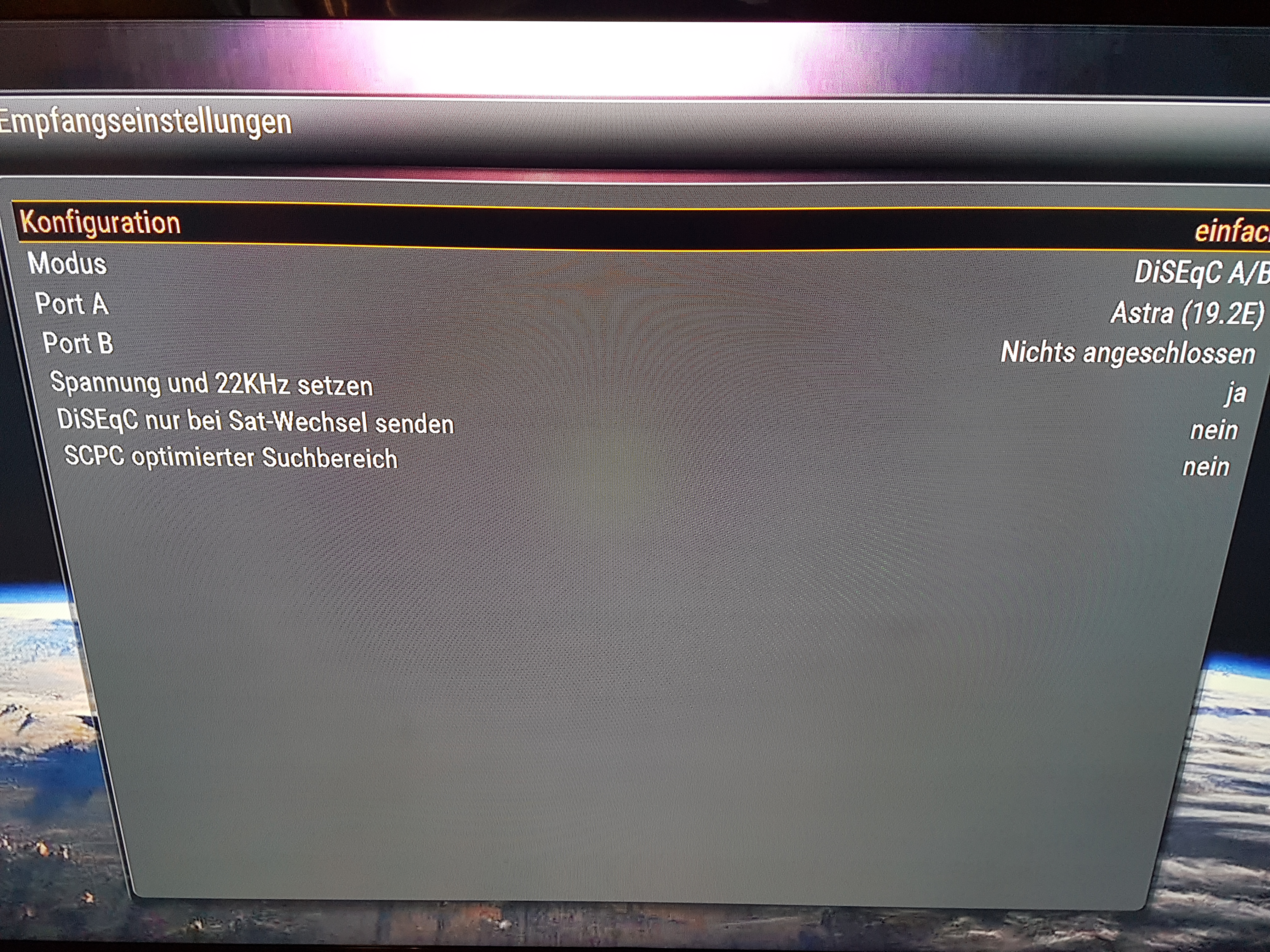

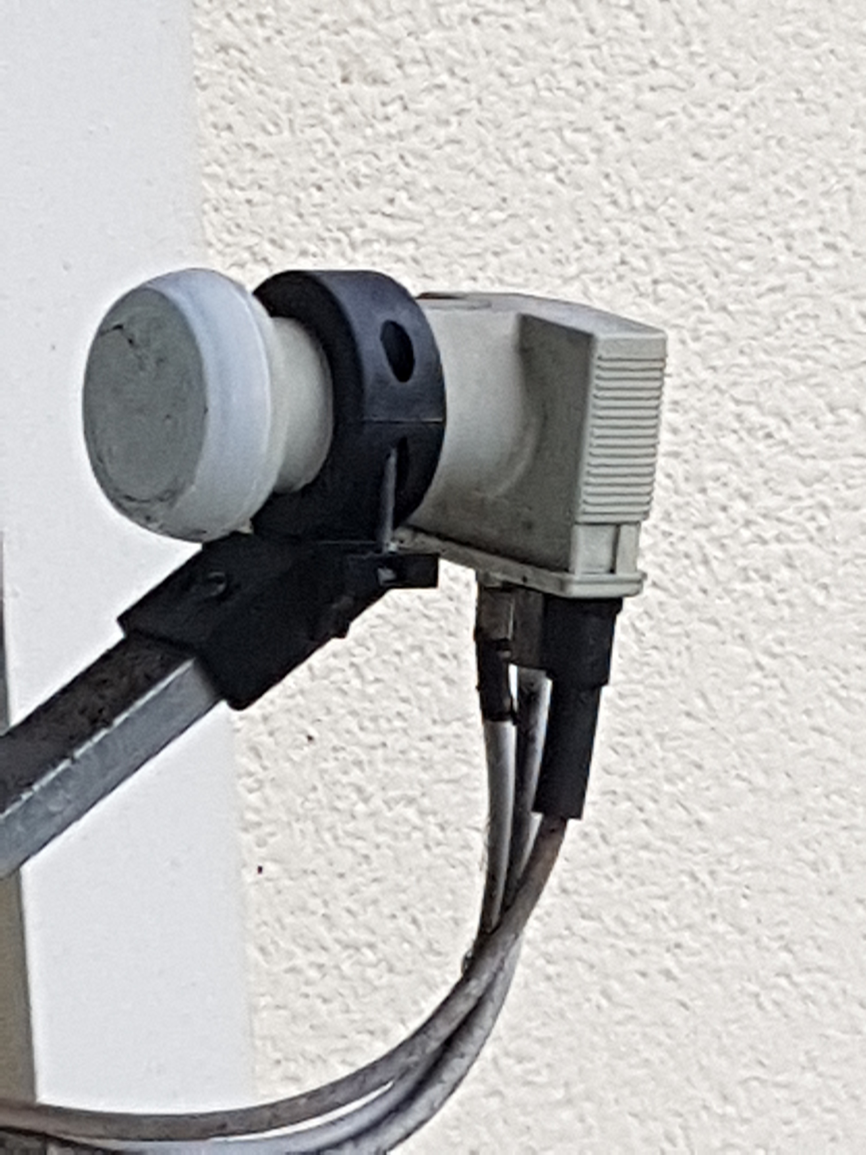

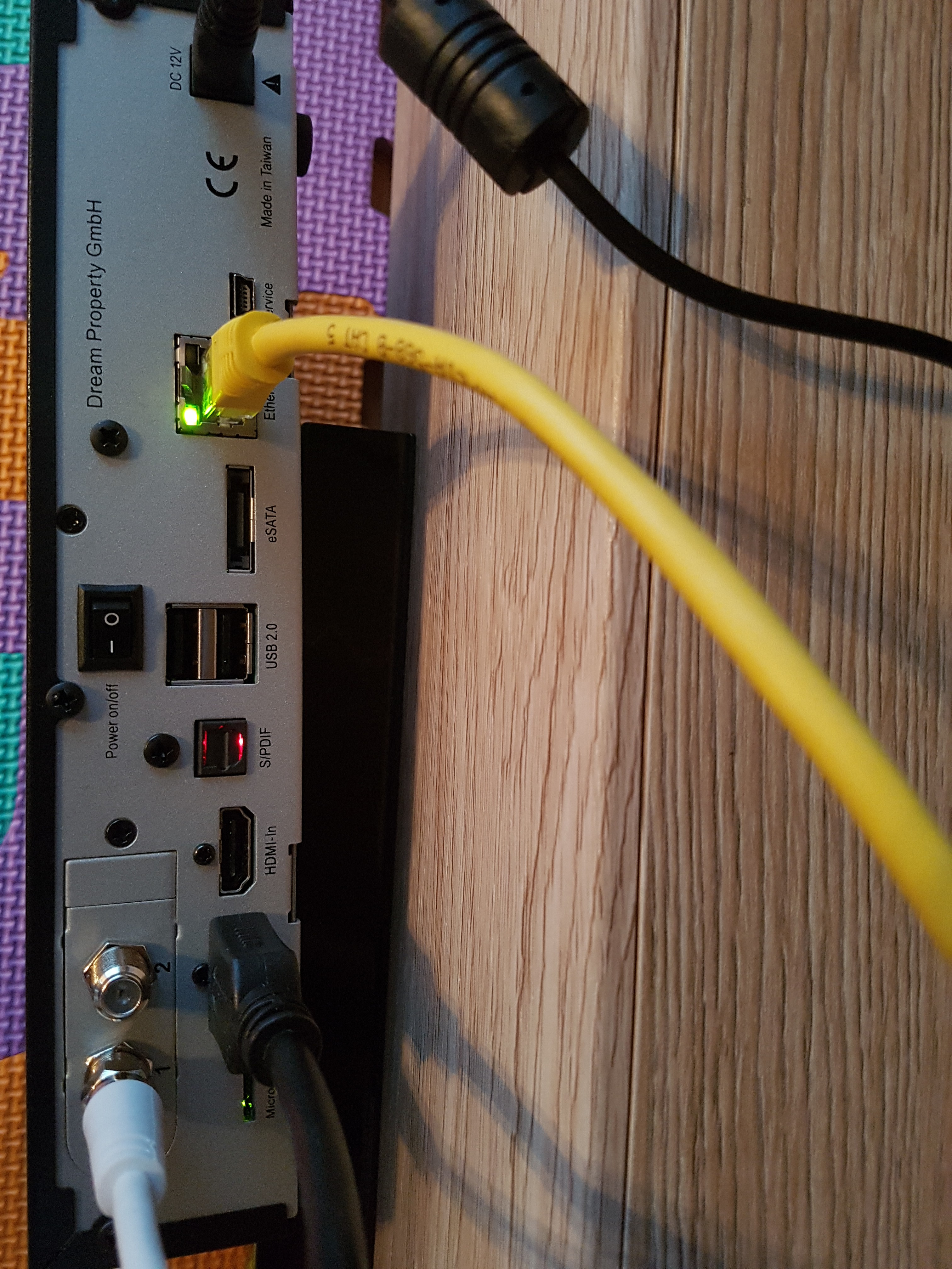

    • so ich hab hier mal ein paar Fotos gemacht!
      also ich empfange über Sat (Astra) und hänge direkt an der schüssel bzw. dem block mit nur einem LNB (siehe Fotos)
      kann es den sein dass es mit CCcam zusammenhängt wenn es bei jedem sender ist?

    • Dein LNB ist nicht in Ordnung. Durch den Riss in der Wetterschutzkappe dringt Feuchtigkeit ein, die sich mal mehr mal weniger auswirkt, je nach Temperatur und Sonneneinstrahlung und wenn du nur Astra hast,ist die Tunerkonfig mit DiSEqC falsch.
      Richtig wäre:
      Konfiguration: einfach
      Modus: Einzeln
      Satellit: Astra 19,2E
      DiSEqC: nein
      SCPC optimierter Suchbereich: nein
    • Danke für die infoaber an den LNB glaub ich liegt es nicht wie gesagt mit den anderen 3 receivern gehts problemlos. was sollte ich statt DiSEQc nehmen?
      Der Tuner A2 ist nicht konfiguriert? da ich nur den A1 verwende.
    • Die Einstellung steht in Beitrag 4.
      Tuner A2 stellst du auf intern verbunden mit A1, dann kannst du diesen zumindest für Sender auf der gleichen Empfangsebene für Aufnahmen oder PiP nutzen und die Box kommt auch nicht in der Verlegenheit auf einen nicht richtig konfigurierten Tuner schalten zu wollen und damit ein Tunen fehlgeschlagen zu verursachen.
      Dass die anderen Anschlüsse des LNBs funktionieren sagt noch nicht, dass der Anschluss wo die 820 dranhängt feherfrei funktioniert. Auf jeden Fall macht eindringende Feuchtigkeit das LNB nicht besser. Spätestens wenn wieder Frost kommt, hat sichs.
    • Ohne es komplizierter als notwendig machen zu wollen - wenn du schon dabei bist, nimm ein Unicable LNB, welches zusätzlich noch "normale" Ausgänge hat.
      Du verwendest ja dem Bild nach 3 Anschlüsse. Ich würde dieses LNB nehmen: Inverto Black IDLB-QUDL42-UNI2L-1PP, an die 2 legacy Anschlüsse (das sind die ganz normalen) die anderen 2 Teilnehmer anschließen, für die ändert sich damit nichts - und an den Unicable-Anschluss die DM820. Die ganze Sache hat dann den Vorteil, dass du beide Tuner der Dream uneingeschränkt nutzen kannst und das mit nur einem Kabel.
